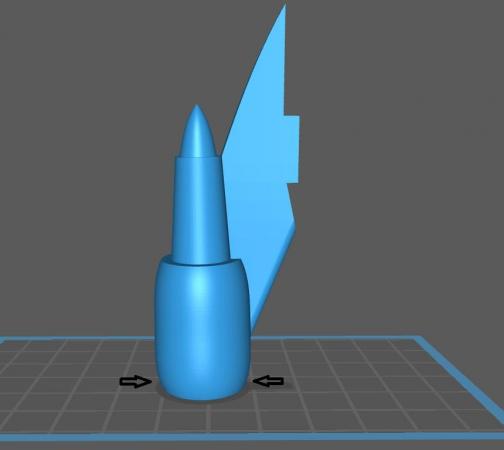

  8. Visto che sei tu a disegnare il pezzo ti consiglierei di stampare le pale in un secondo momento e di incollarle. Lo stamperei come in foto aggiungendo dei fori passanti per eliminare l'effetto ventosa (vedi frecce). Se intendi stamparlo vuoto assicurati che ci siano ulteriori fori di drenaggio (ti regoli in base alla preview di stampa) N.B se hai intenzione di stampare con infil 3d chitubox non ti farà fare i fori Ovvio che il tutto necessita di postproduzione. Io farei nel modo in cui ti ho descritto( se l'altezza del modello lo permette) é solo un idea non è detto che sia la via migliore. Vedi se va contro le tue esigenze
