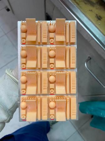

Cubo di prova con Photon Mono - problema gradino alla base
Tomto ha risposto a SoeHRm3jO nella discussione Problemi generici o di qualità di stampa
guarda i punti segnati sulla foto. I "fori" sugli esagoni che non sono venuti bene perchè secondo me sono sottoesposti ..e non dovuti al piano che si è mosso da un lato. Nel rerf che hai postato non ho rilevato anomalie Ma potrei sbagliare ovvio io di ho utilizzato la lente d'ingrandimento (sono da ricoverare al reparto psichiatrico😂) per i numeri stampati di lato ai "ponticelli" li potrebbero esserci differenze che numero ha sotto? se è 7 l'esposizione corretta dovrebbe essere 3sec ,(vedi foto sotto)ma penso che tu abbia già controllato se vuoi ho fatto lo slicing con lychee slicer del cubo xyz con esposizione 3 sec ma con i settaggi e i tempi dell'asse z che uso sulla photon s (sempre che non abbia dimenticato qualcosa). Il cubo è posizionato alla base è solo per verificare le dimensioni in x e y , che di solito con quella resina mi vengono +/- corrette. E' solo per confrontarci non è necessario Per il resto ne sai più di me , fammi sapere cosa ne pensi xyzCalibration_cube 2.0.pwmo -
è lo stesso modello che ho usato sulla photon s ma adattato al piano della mono con relativa esposizione layer il file è pronto per essere stampato . Ho controllato con workshop e in effetti parte da 0.8sec con incrementi di 0.4 sec (0.4*7)+0.8 =3.4 sec è coerente con quello che viene specificato nelle ultime pagine manuale della mono ------------------------------------------------------------------------------------------------------------------- Allego il manuale della mono non x per chi fosse interessato ANYCUBIC Photon Mono-English-V0.0.3 20200831.pdf -

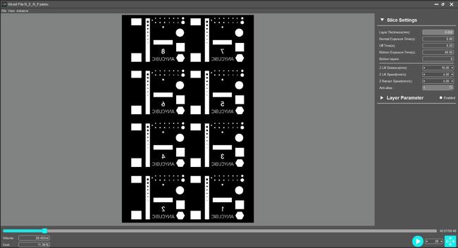

Ho letto il manuale della mono non x. Cita il rerf e dice che può avanzare ad intervalli di 0,4 sec. Manca però il modello da stampare. Ma a questo si rimedia facilmente -
Come detto sopra, purtroppo c'è solo per la mono x e non per la mono base ti conviene contattare anycubic perché è vero che è un semplice file ma deve essere abilitato via fw In pratica funziona così.: Ai fa lo slicing dopo aver impostato un tempo minimo di esposizione nel mio caso metto 6 sec. Dopodiché rinomini il file da pws a R.E.R.F .Con questa dicitura la stampante suddivide lo schermo in 8 aree .la prima con esposizione 6sec la sec 7 Poi 8 fino a 14. Nel caso della mono Dovresti partire da 1sec ma il firmware inoltre dovrebbe secondo logica avanzare di mezzo sec. Scusa se non sono stato chiaro ma ho scritto di getto -
