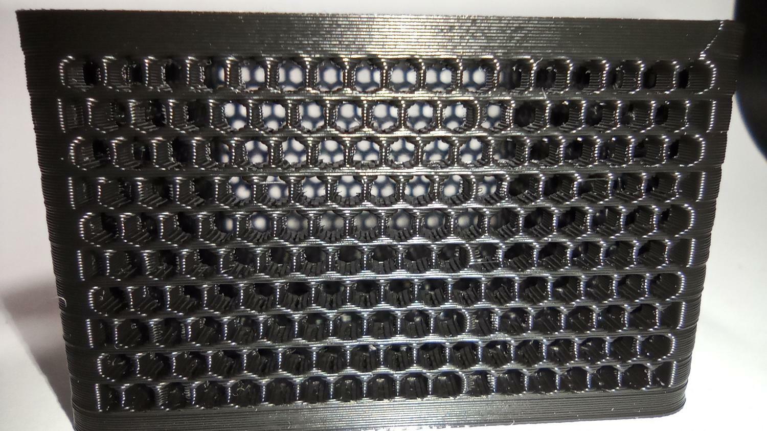

  2. Risultato: la EPOX per metallo ha fallito, il VHB ha fallito, la epossidica normale ha funzionato. Per migliorare la adesione alla resina ho raspato la superficie del PETG e ho fatto delle incisioni con il saldatore, prossima volta per fare una cosa simile meglio stampare un pattern tipo esagonale sulla base per avere spazi in cui far entrare la resina.

  20. Allora ho provato a mettere un carico sul VHB lasciato a curare 2 giorni e come previsto ci ha mollato, stasera metto un carico sulla quella messa con epossidica: la finestra e' bella fredda e mi sa che e' meglio lasciarla curare un po' di piu'. All'inizio avevo provato con della epox da "metallo" e non ha attaccato una sega, il pezzo e' scivolato via 😞 Il cyano e' un'idea interessante: potrei attaccare con il cyano a del legno e poi il legno con il VHB. La cosa che mi preoccupa e' che il VHB si e' staccato pure dalla finestra 😕 quindi c'e' qualcosa che balla: o e' la vernice della finestra che ha una particolare tensione che non va' d'accordo con il VHB oppure il mio VHB e' rovinato 😕 --------- Oh alla peggio faccio un telaietto in legno per tenerle su e le attacco una vite in metallo: sono un fesso perche' ne ho gia' stampate 6 ma almeno le ho disegnate modulari, con l'interfaccia di collegamento separata per poterle spostare 🙂 Yup se me la vedo male quella parte marrone la taglio al laser in legno, la staffa sono ~130g di PETG porca di quella ...
