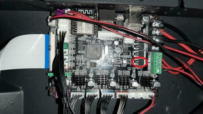

  23. nessuna fesseria, tutto giusto! Dovrebbe essere lui il colpevole. io ho risolto sostituendo il mosfet (fortunato a trovarlo)
