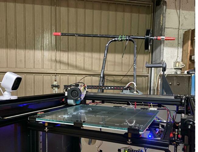

stampe con "segni superficiali"
FoNzY ha risposto a FoNzY nella discussione Problemi generici o di qualità di stampa
Ma e' cartesiana o CoreXY? Corexy. Per quanto riguarda l’estrusore sono passato da un nema17 su bmg bowden al titan(il Titan ha il suo motore “specialissimo”) ma le righe erano presenti sia prima che dopo -
è un titan aero ma lo faceva anche con il chimera ad acqua(senza ventole) -
no perche' ho dimenticato di scriverlo ma lo faceva anche con un altro estrusore bowden che le ventole non le aveva, comunque si questo è direct. no, l'infill non si vede si -
FoNzY ha pubblicato una discussione in Problemi generici o di qualità di stampa
dopo una 50ina di ore di stampa tutti i pezzi che stampo escono con questo "pattern" sulle superfici sarebbe un problema meccanico se non fosse che il motivo è regolare, esattamente ogni 5,8mm c'è un "ondina" sia in X che in Y. gli assi sono su carelli hiwin originali e comunque niente nella guida ha questa dimensione... le sfere nel carrello sono da 2.38mm e quindi non sono le sfere, la distanza tra le viti è 25mm e quindi non sono i fori delle viti che reggono la guida, le pulegge sono D16 con una distanza tra i denti di 2,5 e quindi nemmeno le pulegge.... come vedete gia ci ho sbattuto la testa... idee su cosa potrebbe essere? 5,8mm sono 1160 step 😅...quindi nemmeno gli step -

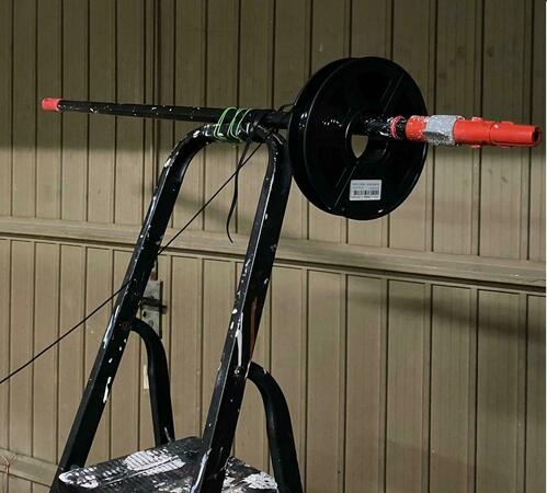

Nuovo Modello di "Spool Holder" (scherzo)
FoNzY ha pubblicato una discussione in Nuove idee e progetti
essendo tpu il mio sistema di supporto bobina non andava bene...cosi ne ho fatto un altro...che pooin si è rilevato fallimentare dopo aver fallito una stampa per il filo bloccato dopo 6 ore...ho deciso per la soluzione creativa 😅 sto pensando di brevettarlo 😂.... -
