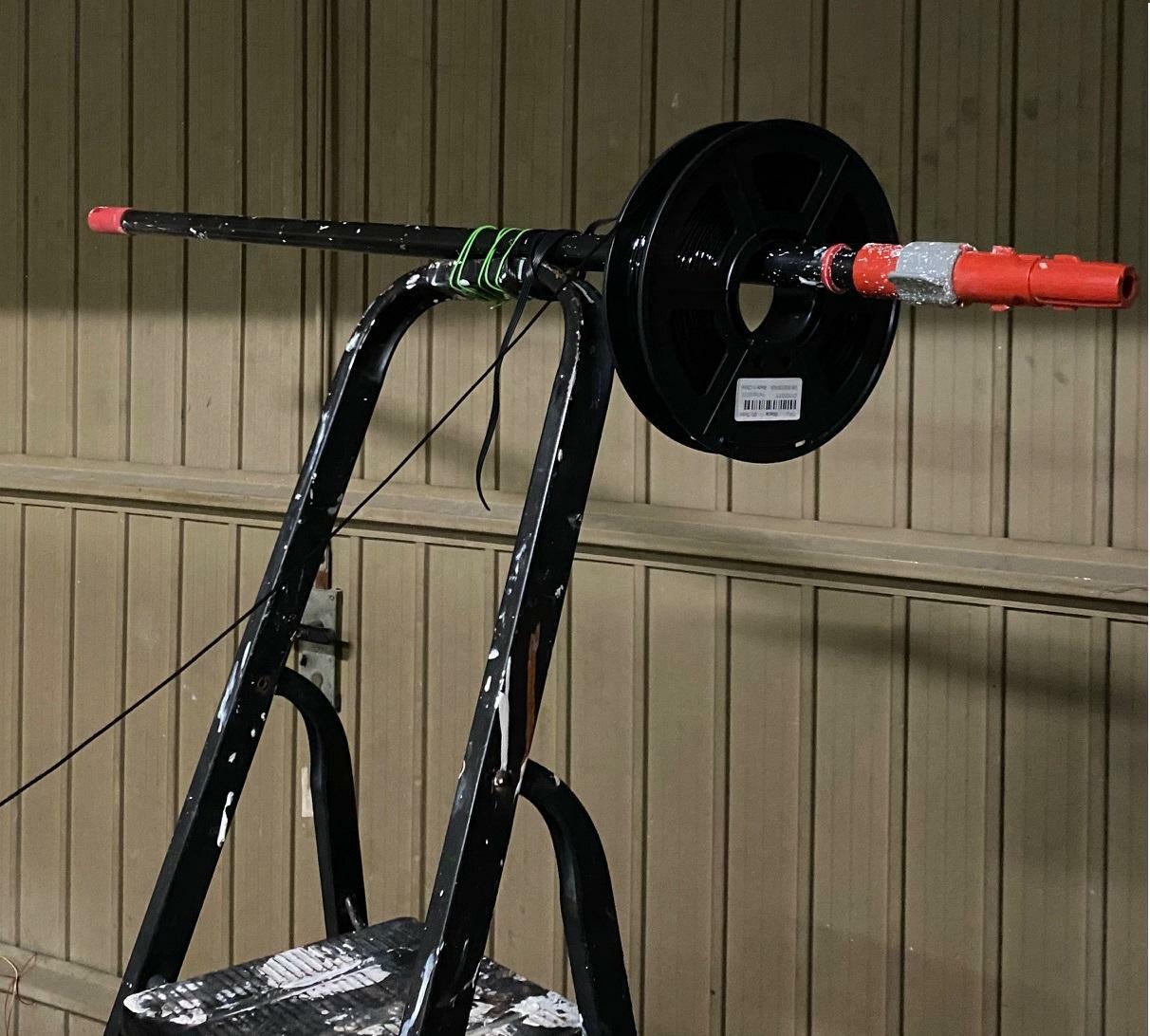

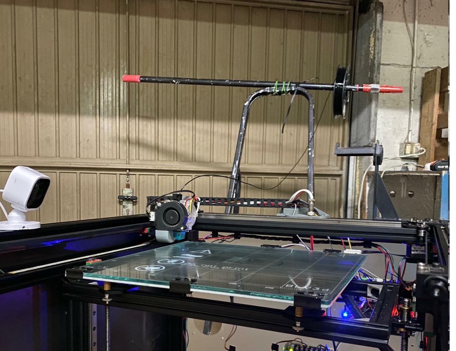

Nuovo Modello di "Spool Holder" (scherzo)
FoNzY ha pubblicato una discussione in Nuove idee e progetti
essendo tpu il mio sistema di supporto bobina non andava bene...cosi ne ho fatto un altro...che pooin si è rilevato fallimentare dopo aver fallito una stampa per il filo bloccato dopo 6 ore...ho deciso per la soluzione creativa 😅 sto pensando di brevettarlo 😂.... -
