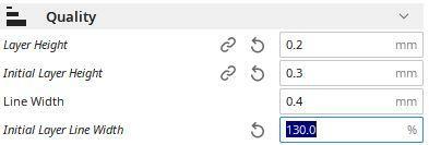

  7. Per migliorare l'adesione del primo layer al piano ti consiglio di: assicurarti che il piano sia livellato correttamente rispetto all'estrusore (dovrebbe esserci una procedura guidata nelle impostazioni della stampante); in base al tuo piano, usare o meno materiali che migliorano l'adesione. Su vetro funzionano bene la lacca o le colle. Su piani in carbonio solitamente non serve nulla. Su piani flessibili lacca o a volte nulla. Su piani in metallo il bluetape; se hai il piatto riscaldato, usalo. Se stampi in PLA, impostalo a 30-40°C, aiuterà l'adesione; gioca sui parametri relativi al primo layer, come vedi nello screenshot allegato.
