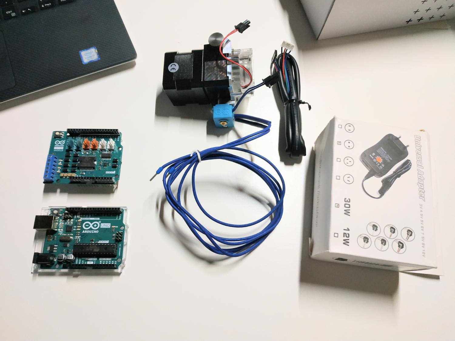

Combinazione componenti: Arduino Uno + Motor Shield + E3D Titan
Alessandro Tassinari ha risposto a Alessandro Tassinari nella discussione Hardware e componenti
Eccomi di nuovo! innanzitutto chiedo qualche chiarimento... Perdona l'ignoranza, puoi spiegarti meglio? Se ho capito bene dovrei dotarmi del mosfet, corretto? In questi giorni ho recuperato un Arduino Mega e una scheda RAMPS... usare queste è tutto più immediato forse. Mi chiedo però se posso alimentare con l'alimentatore di cui vi parlavo all'inizio. Cosa ne pensate? -
Sembra super, vado a studiare, grazie! Invece, vi risulta sia possibile scaldare l'ugello da Arduino? -
Arduino Motor Shield, è questo: https://store.arduino.cc/arduino-motor-shield-rev3 Da specifiche dice che controlla 1 stepper motor. Sulla movimentazione dello stepper ho trovato qualche guida, tipo questa: ma preferirei seguire le indicazioni di qualcuno più esperto qui. Invece fatico a capire l'alimentazione dell'estrusore... -
Alessandro Tassinari ha pubblicato una discussione in Hardware e componenti
Ciao a tutti, Ho a disposizione queste componenti: Arduino Uno Arduino Motor Shield Estrusore E3D Titan Un alimentatore universale Mi piacerebbe combinarli e riuscire a usare l'estrusore con queste componenti. È possibile? Se sì, potete aiutarmi a combinare e attivare il tutto? Specifico che voglio usare solo l'estrusore, non devo movimentare altri assi. -
