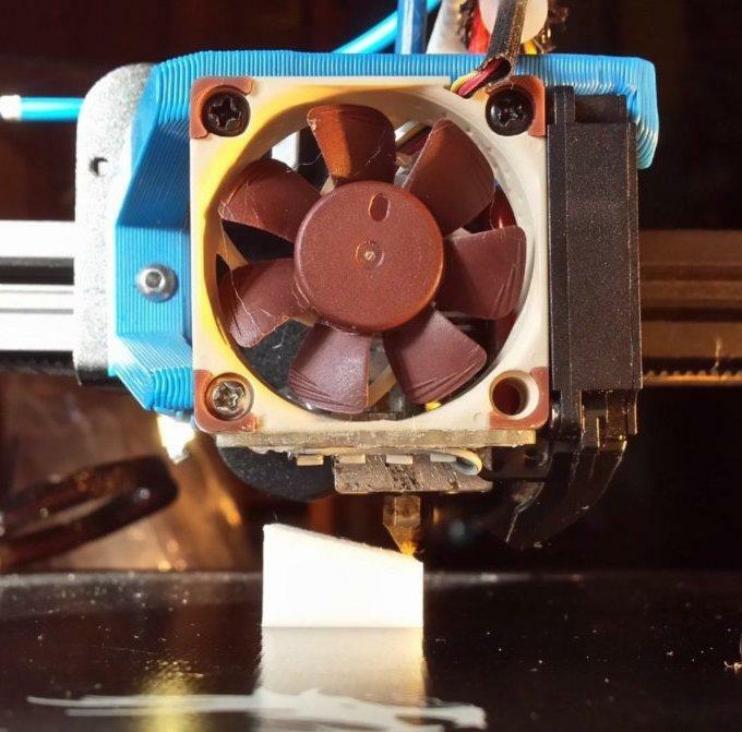

Strato superiore stampato a "gradini"
michele79 ha risposto a Mikybo85 nella discussione Problemi generici o di qualità di stampa
@Mikybo85 ciao, mi sono reso conto che non avevo specificato che il case dell'estrusore va tolto (non è scontato che tutti abbiano apportato modifiche alla stampante), siccome l'ho modificata anni fa davo per scontato com'è adesso, ho messo un supportino che sostiene le ventole e sotto è tutto libero, sono nella posizione originale ma senza case. così: -
ok se hai una ender3 originale con il fan solo a destra questo cubetto non impatta perchè la parte alta è a sinistra. io ho provato. devi solo smontare le ventole o creare un fanduct che spara l'aria dall'alto comunque ha stampato qualcosa? -

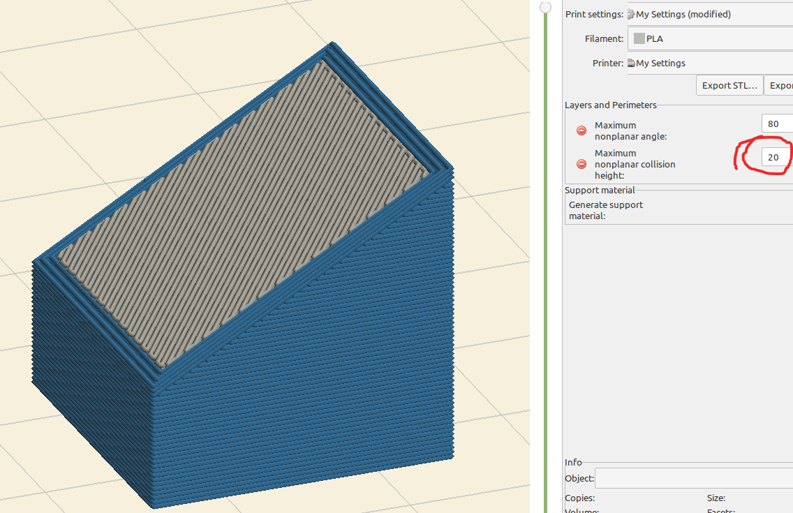

verrebbe una cosa cosi, se permetti, cambio un po' l'inclinazione del piano perchè è troppo inclinato, il bordo dell'ugello rischia di "arare" la plastica circostante e sicuramente qualche parte del carrello va a sbattere -
l'ho scaricato da qui (premi su code - downolad zip): https://github.com/DrEricEbert/Slic3r_NonPlanar_Slicing si tratta di una modifica di slicer fatta da un autore di cui non so se ha fatto altre versioni. occhio che serve predisporre la stampante per evitare collisioni con i fanduct e altre parti dell'estrusore, l'ugello deve essere essere libero di muoversi anche sull'asse z entro un angolo che si può impostare come massimo spazio di non collisione. cioè devi rimuovere i fanduct o spostarli più in alto, con la ender3 non ho avuto problemi. @FoNzY scusa la mia era solo una prova per vedere come veniva e se era una soluzione proponibile, così non è, perchè non funziona correttamente in tutti i casi, inoltre questa versione contiene dei bug nel senso che potrebbe far collidere l'ugello "a caso" durante una stampa, cosa che mi è successa una volta, comunque ho fatto tempo fa delle stampe molto interessanti. diciamo che se hai un oggetto con un solo piano superiore puoi tentare. Io uso sempre linux e non mi sono posto il problema il file zip contiene già una applicazione lanciabile, non mi ricordo esattamente se ho dovuto installare degli interpreti, probabilmente si, ho seguito sicuramente le istruzioni sulla pagina di github. lo slicer standard non ha questa funzione purtroppo e non so cosa aspettano.. dovrebbe trovarsi in print settings/layers and perimeters -

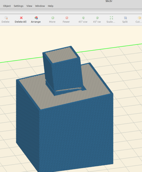

ho provato adesso per diletto il slic3r con l'opzione "non planare" e il risultato è questo: sarebbe stato bello se mettevano a posto gli innumerevoli bug dell'ultima versione.. purtroppo la non planare funziona solo se il modello ha un solo top e non vari livelli di riempimento come nel caso del comignolo dove mancano dei layer. secondo me il risultato migliore lo ottieni tagliando la nave a metà e stampi le due parti in verticale con supporto sui camini -
