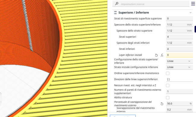

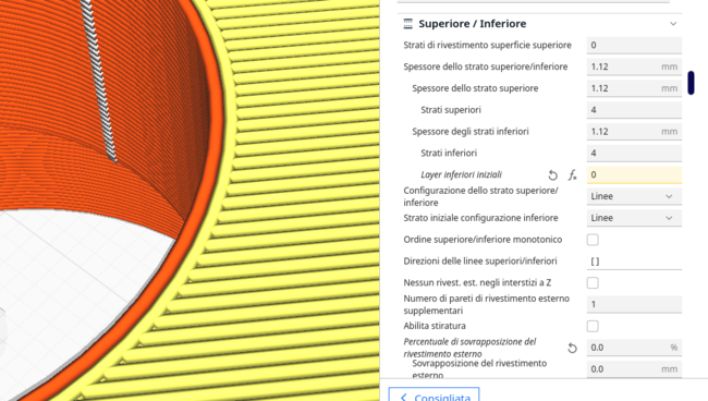

ciao esempi con il parametro overlap, comunque rimane strano che tu debba manipolare qualche parametro per ottenere una buona stampa se invece ti piace smanettare per imparare ottimo. -

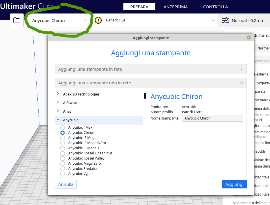

ciao mi permetto di aggiungere se nel caso non lo avessi già fatto di impostare il profilo su cura della tua stampante, così ti trovi già i parametri migliori pronti per la stampa. -
