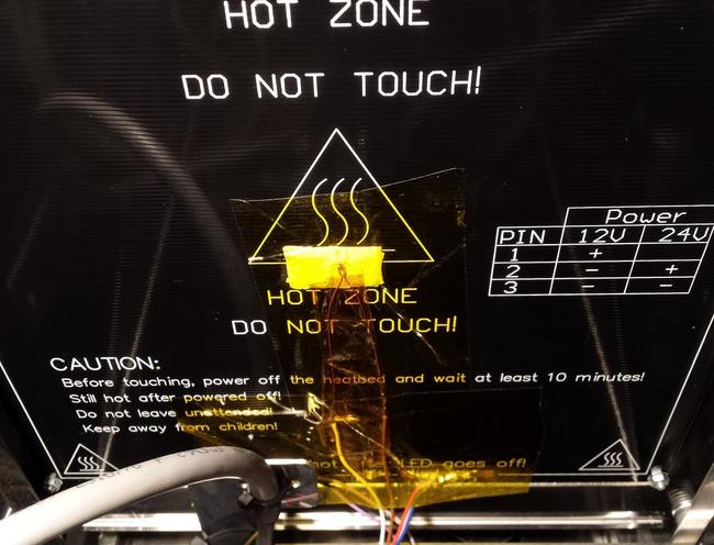

  8. termal gap pad GP5000S35 0,02 codice farnell: 1893450 comunque anche la pasta termoconduttiva per computer va bene lo stesso, piuttosto che niente. prova a stampare con il piatto spento, se le righe spariscono è quello. ciao
  9. ciao, si certo a piatto freddo nessun difetto nelle stampe. per fortuna l'estrusore mantiene perfettamente la temperatura ho fatto molti controlli con repetier host e il grafico delle temperature, certo ci possono essere molte cose che non si notano finché non diventano evidenti nella stampa. Prima di questa "riparazione" il piatto aveva delle oscillazioni di qualche grado che pensavo essere fisiologico. Una cosa che non ho specificato e che ho letto in qualche altro post, se si attiva il controllo pid sul piatto tutti vantaggi ok però bisogna considerare che il mosfet che pilota il piatto lavora molto di più e tende a scaldarsi di più, bisogna tenere d'occhio che non scotti, per ora nella sharebot non ho avuto problemi. buona serata

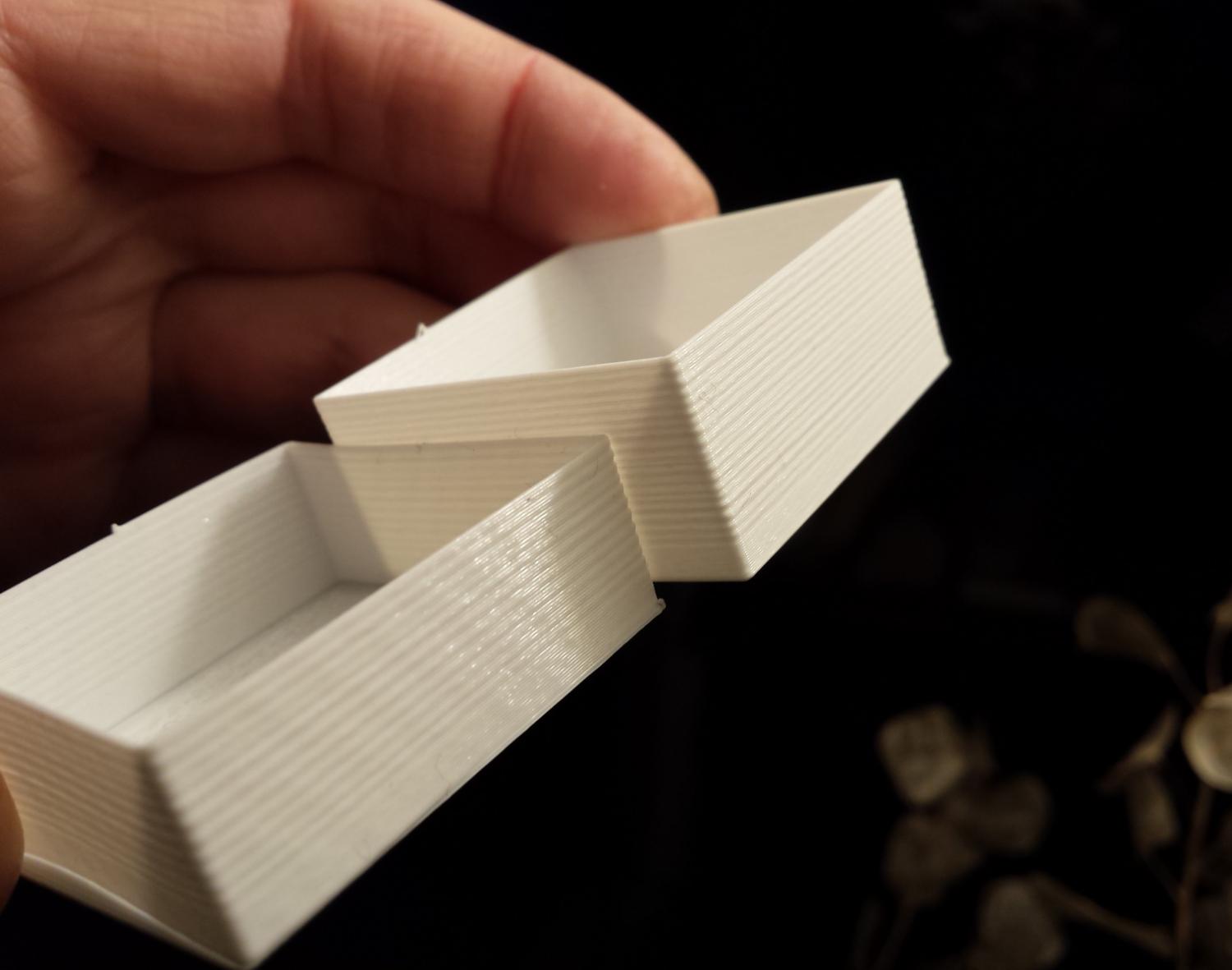

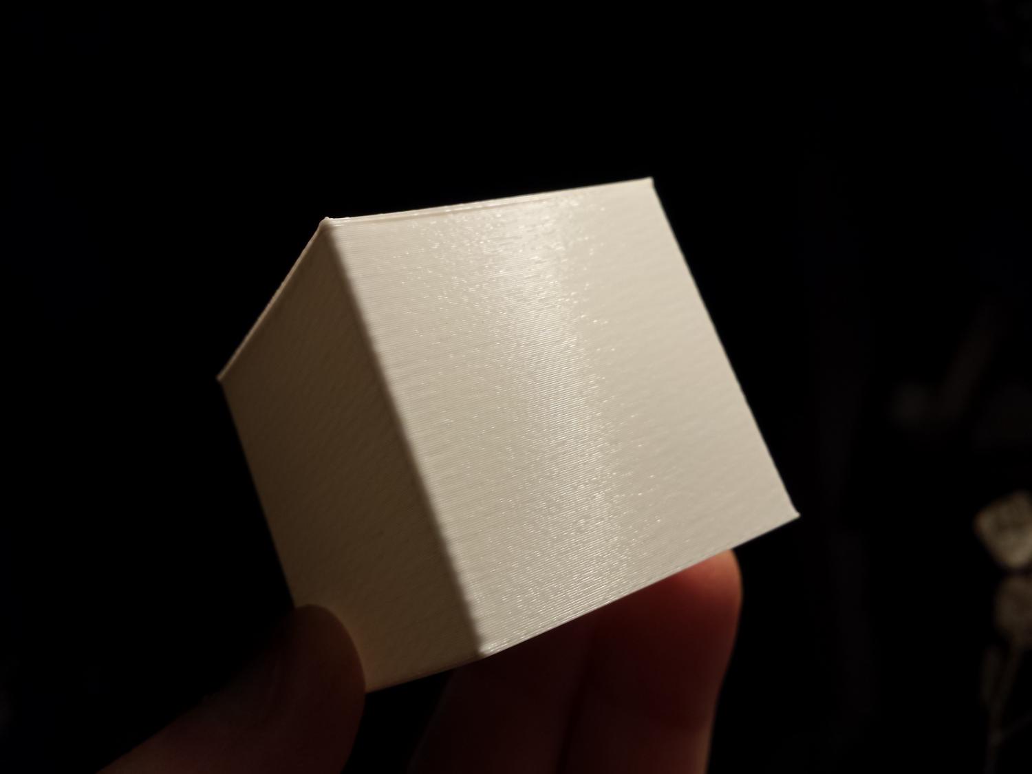

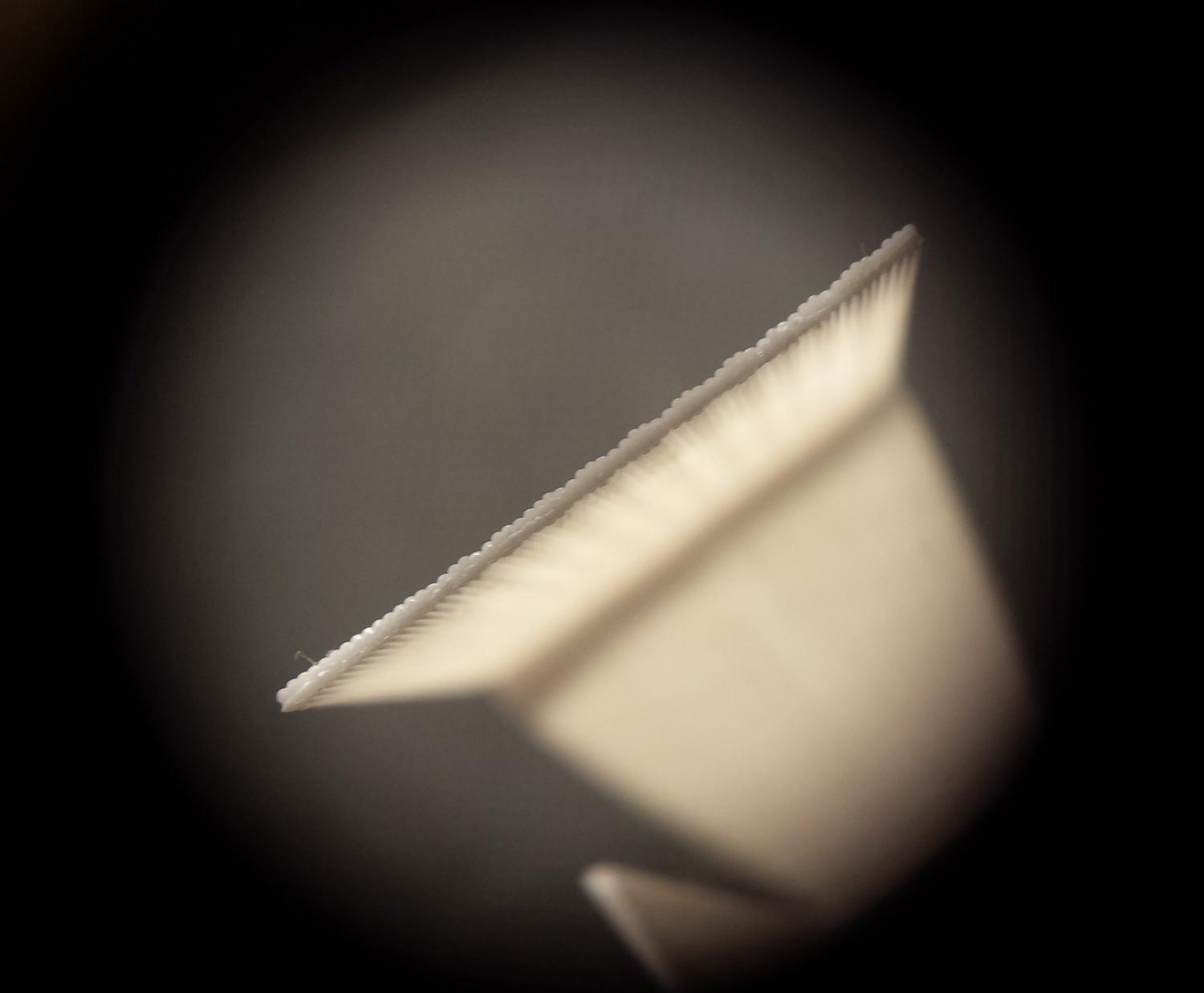

  10. ciao a tutti, ecco la risoluzione di un problema che può essere abbastanza fastidioso che per capirne l'origine mi ha preso del tempo, riscontrato sulla mia Sharebot NG (scheda rumba atmega 2560), forse potrà essere utile a qualcuno che ancora possiede questa stampante. cubetti thin wall di prova, la stampa faceva queste onde sulle pareti lisce, simili al wobble la vista della sezione del loop evidenzia che non si tratta di wobble perché si vedono piuttosto degli ispessimenti-restringimenti della parete, dopo molte prove ho capito che dipendeva dal ciclo di accensione e spegnimento del piatto (pilotato in modalità bang-bang) e determinava la dilatazione termica di piatto + modello e conseguente variazione della distanza z dall'ugello. Anche ricaricando il Marlin con l'ablilitazione del #define PIDTEMPBED (abilitazione del controllo termostato tramite PID anche sul piatto) la situazione non migliorava, solo le righe diventavano irregolari piuttosto che equidistanziate come prima. Anche il segnale pwm del Pid era irregolare seppure dopo molti cicli di autotune. poi dalla lettura della resistenza del termistore ho capito che qualcosa non andava e ho provato a migliorare l'accoppiamento termico del termistore con il piatto riscaldante, che originariamente era appoggiato in prossimità di un foro e tenuto in posizione con il nastro capton, inserito un pezzo di tappetino conduttivo termico fra i due e richiuso il nastro capton, e il problema risolto. il termistore non toccando perfettamente sul piatto può non leggere correttamente la temperatura e fornire sbalzi termici al piatto che degradano la stampa. il risultato: 👍😁 preciso che a questo punto non sono tornato indietro alla modalità vecchia di gestione termostato del piatto dato che il PID dovrebbe dare migliori garanzie sulla stabilità di temperatura anche se probabilmente non essenziale. spero che sia utile ciao!
  11. ciao! quel problema di stampa sul modello verde ce l'ho anch'io e ho visto che dipende dall'accensione spegnimento del piatto durante la stampa. a piatto spento il difetto sparisce, non ho ancora capito se dipende da un malfunzionamento ( le tensioni sembrano ok) o se un difetto di fabbrica.. saluti

    salve a tutti, io ho le stesse righe sui cubi thin wall di prova, con caratteristica periodica simili a onde regolari. ho osservato che dipendono dai cicli accensione / spegnimento del piatto che in qualche modo non ho ancora capito come influiscono sulla velocità degli assi. infatti spegnendo il piatto il problema sparisce. CHiarimento: questo solo se il problema non è propriamente wobble, ovvero se le onde presenti sul modello sono sia all'interno e all'esterno nello stesso layer.
