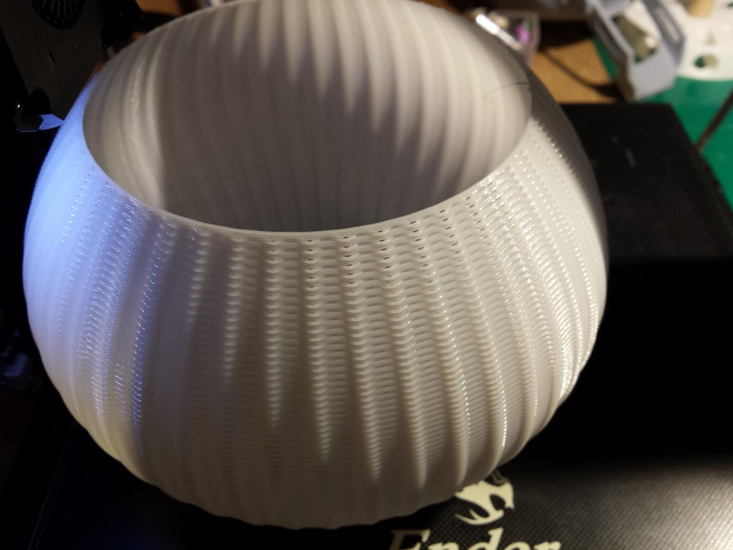

	problemi con stampa da un solo perimetromichele79 ha risposto a lever63 nella discussione Problemi generici o di qualità di stampa hai provato questo?: https://www.printables.com/it/model/261434-vase-mode-wing è stampabile in spiral vase mode, non so se lo conosci già ma a me esalta questa tecnica.. io l'ho appena scoperto, avendo una struttura interna non ho visto deformazioni durante la stampa. ho fatto varie prove con cura5, il spiral vase però può impazzire per colpa credo della complessità del disegno, in tal caso ho risolto spostando il modello di 1 o 2 mm sul piatto oppure usando "modalità superficie" che però altera le dimensioni esterne del modello. ciao

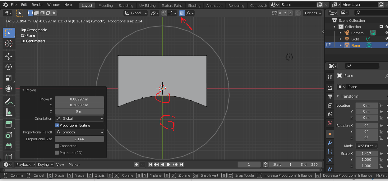

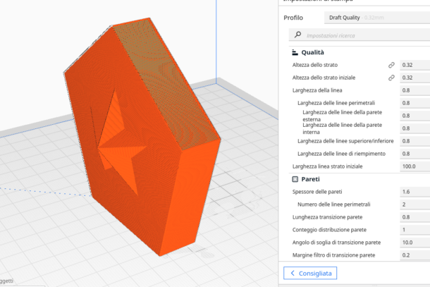

	Stampare una stella tipo "militare"michele79 ha risposto a Cla Bello nella discussione Problemi generici o di qualità di stampa controlla di non avere facce in più all'interno della stella, se no l'oggetto non è mainfold e quindi la correzione del mainfold ti elimina la stella io lo ho disegnato con blender.. non si può evitare perchè in quei punti l'inclinazione della parete è tale che serve qualcosa che chiuda i buchi

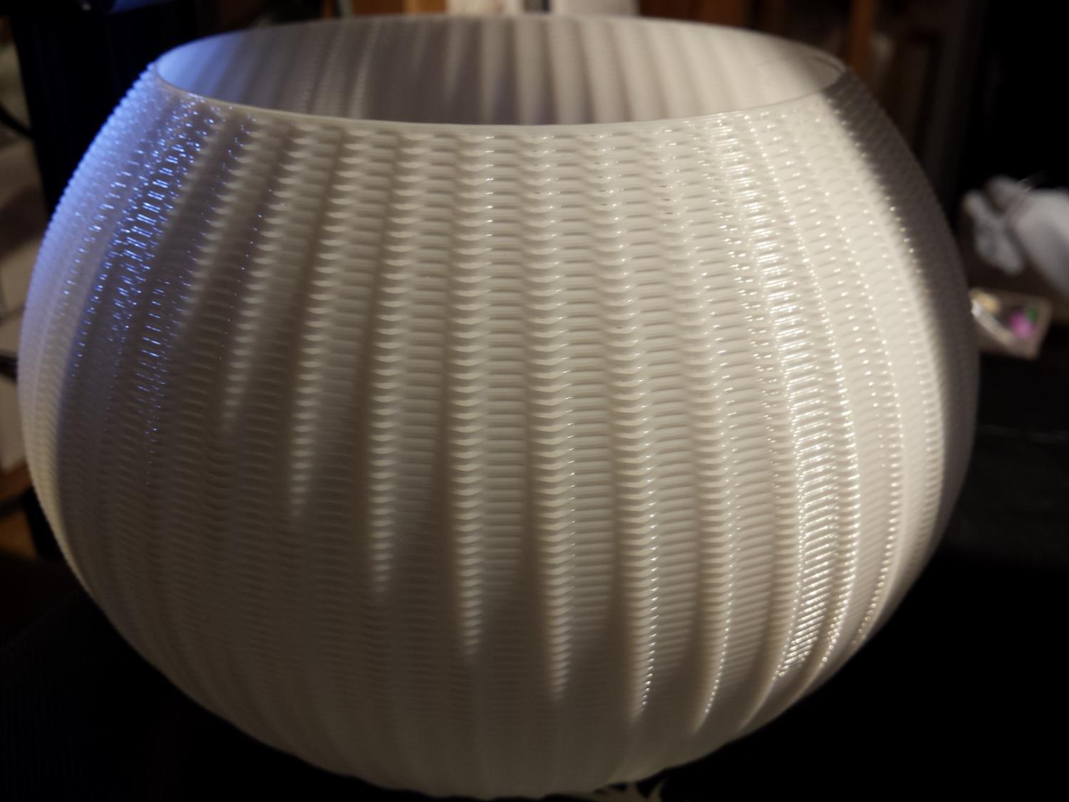

	Stampa 3D parametrica - Cercasi tester di stampamichele79 ha risposto a Alessandro Tassinari nella discussione Nuove idee e progetti certo, quel materiale mi piace molto, è anche solido. forse per avvicinarsi ulteriormente al tuo modello blu, si potrebbe aumentare il flusso in modo da costringere il filamento a "cadere" di più e ventola a 0.. mi hai dato un'idea per fare una lampada ciao
	Stampa 3D parametrica - Cercasi tester di stampamichele79 ha risposto a Alessandro Tassinari nella discussione Nuove idee e progetti ecco, questa è la tua ultima versione(terzo file) il filamento è pla strongman nature di azurefilm, ugello:0.8 220gradi piatto 50gradi ventola 50% (ambiente freddo quasi non c'era bisogno della ventola) grazie, buona serata!

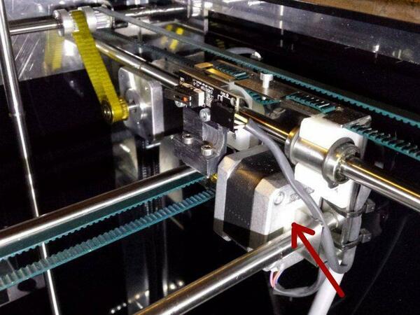

	Sharebot NG problema circonferenze irregolari ( post aggiornato )michele79 ha risposto a 22microfarad nella discussione Sharebot ciao premetto che non sono esperto, un suggerimento può essere una cosa che ho fatto appena presa la stampante un paio di anni fa (perchè la stabilità del motore x mi era sembrata scandalosa) è questo spessorino di circa 3mm fra il motore e il supporto guida che impedisce il movimento del motore dato che è tenuto da un lamierino esile e due viti. poi verifica anche che l'asse che collega le cinghie y non sia piegato e oscilli quando gira, altra cosa verifica che le pulegge siano solidali con l'asse motore. inoltre nel manuale disponibile sul sito sharebot trovi descritto il comando M99 "asse""valore" usato per recuperare i giochi, una volta che hai constatato la bontà della meccanica.(io non ho mai avuto bisogno) spero di essere stato utile saluti

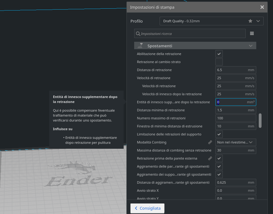

	sottoestrusione?michele79 ha risposto a lever63 nella discussione Problemi generici o di qualità di stampa usa la retrazione rendi la stampa più pulita, per eliminare quei buchi alla partenza del layer puoi inserire 0.5mm al parametro: "entità di innesco supplementare dopo la retrazione" in Spostamenti, se non suff aumenta la quantità, questo però è legato al modello da ricordarsi di togliere quando stamperai altri pezzi. ciao
