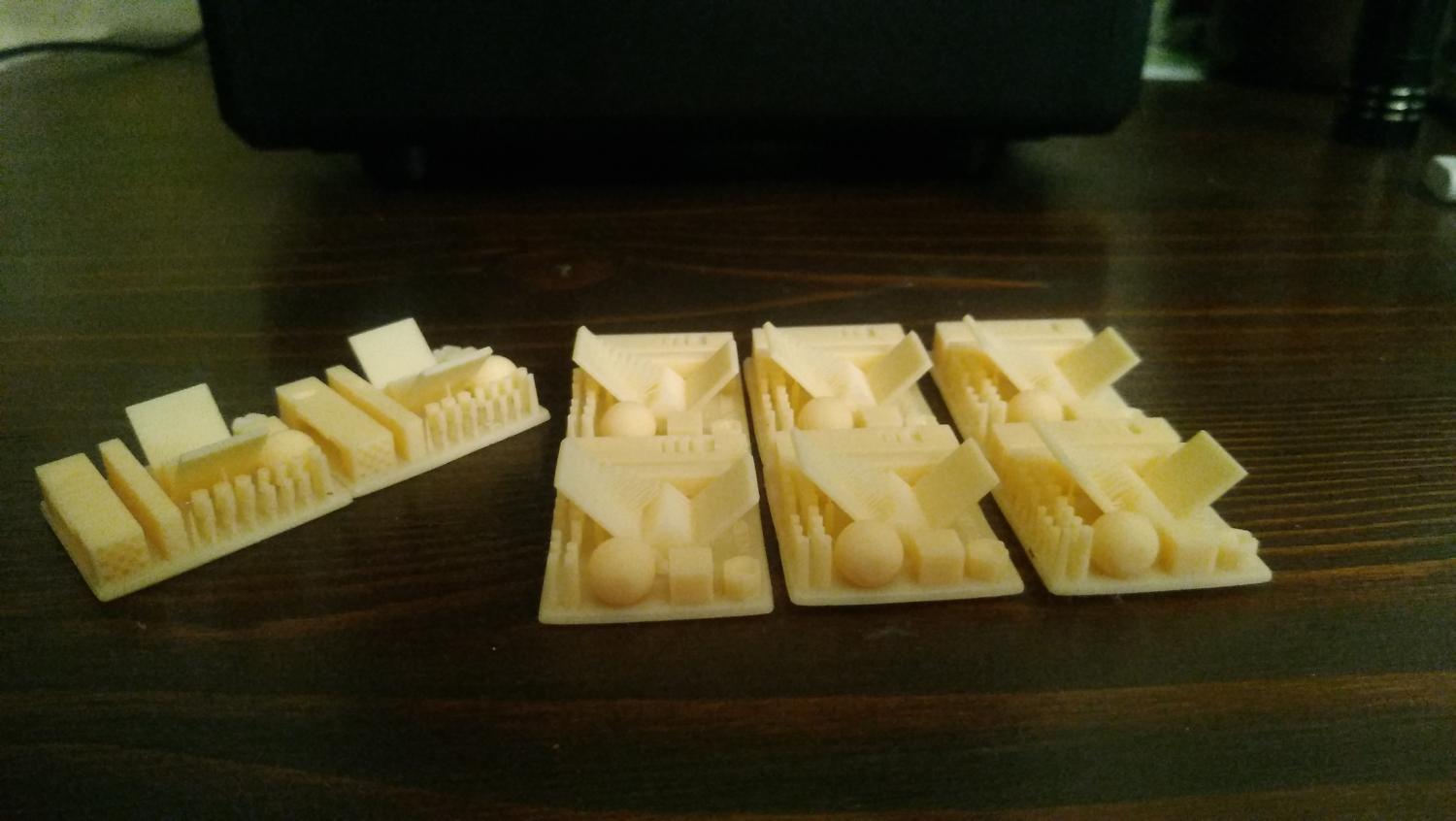

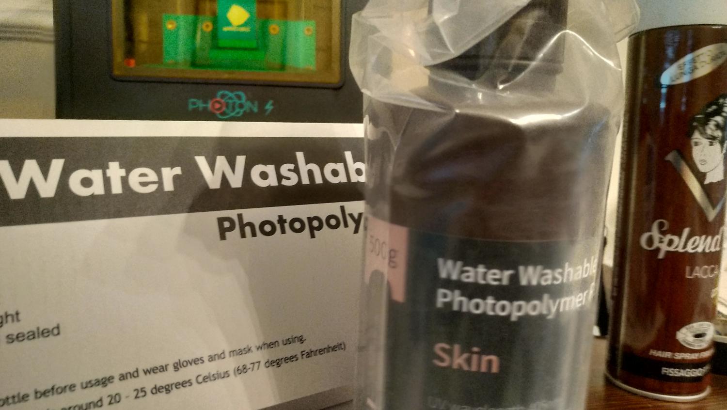

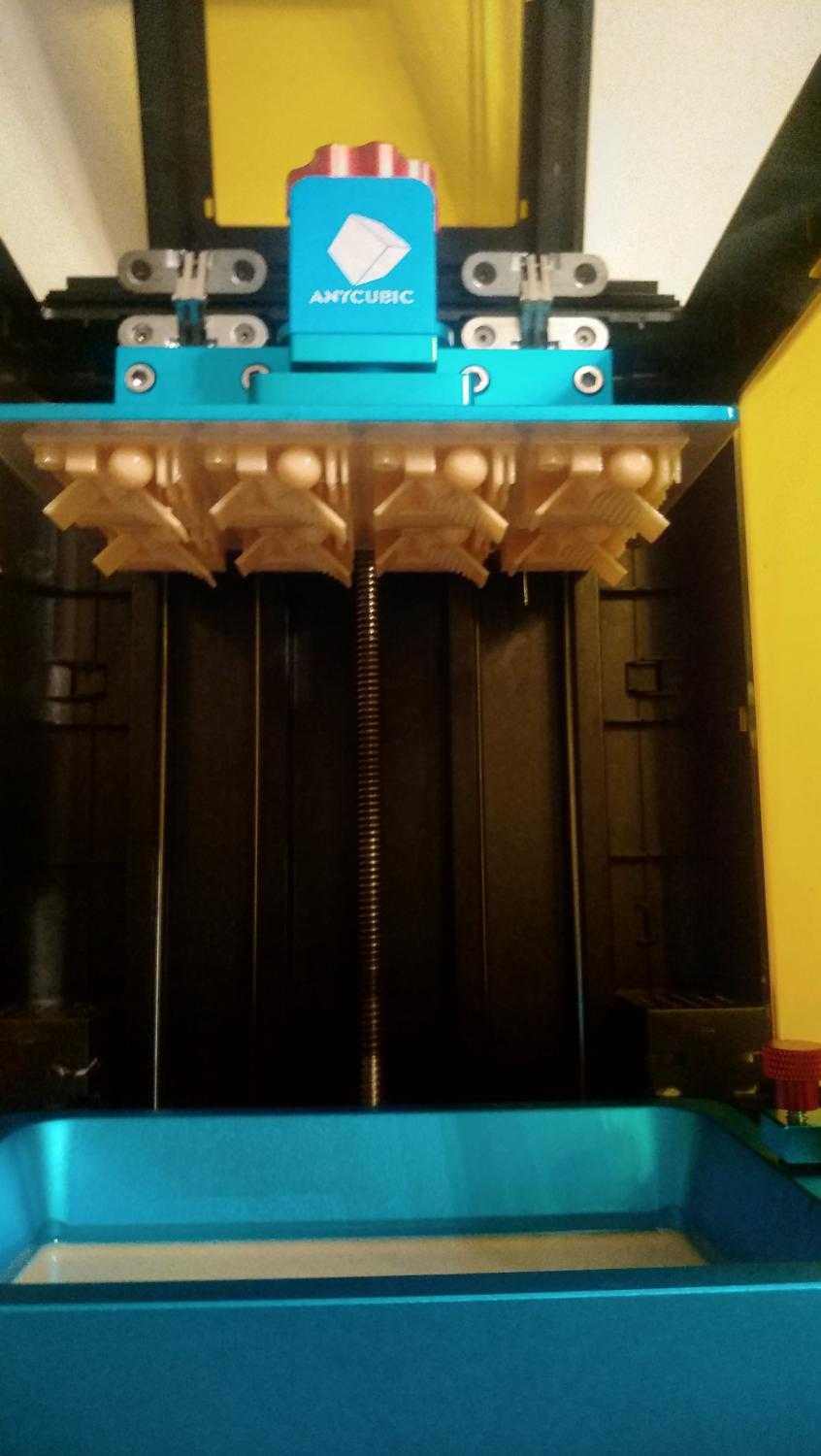

Ho la resina color carne lavabile in acqua . l'odore è come la resina abs like traslucida e in base al test di esposizione multipla , 8 secondi di esposizione sembrerebbe il valore giusto , ma lo vedro meglio nelle stampe "vere"
Ho stampato a 25 ° ambiente

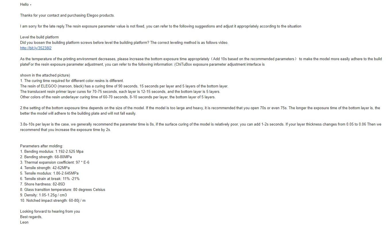

Comunque 8/10sec sembra essere in linea con quello che dice il produttore nella email di risposta, nella foto allegata.
I preset delle  resine elegoo  sono presenti in CHITUBOX (slicer che non uso) . .....i tempi di esposizione  per la abs-like , la standard e la lavabile in acqua, sembrano essere gli stessi,(anche se pensavo il contrario) forse cambiano solo in funzione del colore e non del tipo di resina.
 Ad esempio resina traslucida e nera richiedono tempi di esposizione più lunghi, non deve stupire che ci possano volere fino a 15 secondi per la prima e 15/17 per la seconda
N.B io ho provato la abs-like traslucida per la nera faccio una supposizione in base a quanto detto dalla casa di produzione.(in foto )
Si lava  con acqua questo è vero non c'è bisogno di alcool.
1.thumb.jpg.7eb7f869a55e22bfdb73a9ff1a7bc1fd.jpg3.thumb.jpg.e73a4259ffae63ffcfe9bd0557973b45.jpg4.thumb.jpg.012097e336a8bee41220b8119931e7a3.jpg
Dalla foto non si vedono differenze ma ci sono il test ha un range tra i 6 e 13 secondi di esposizione
