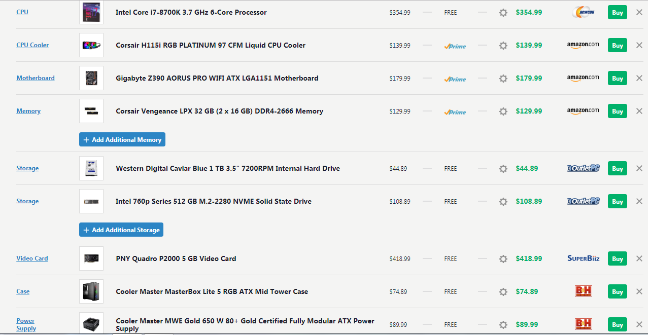

Il 21/9/2019 at 00:05, FoNzY dice:
con 1400 fai un fisso veramente buono...il mio pc per "modellazione 3d" (non proprio artistica) l'ho pagato 1400 il mese scorso.....
portatili e prestazioni non vanno troppo d'accordo... un portatile da 1200 ha la stessa potenza di un fisso da 700
la foto è simile al mio pc, è il fisso che consiglierei con un budget di 1400 montaggio escluso....si potrebbe anche ritoccare qualcosa...Cattura.thumb.PNG.1af8945e7a50dfc87bbcd9cd0a2a5c6f.PNG

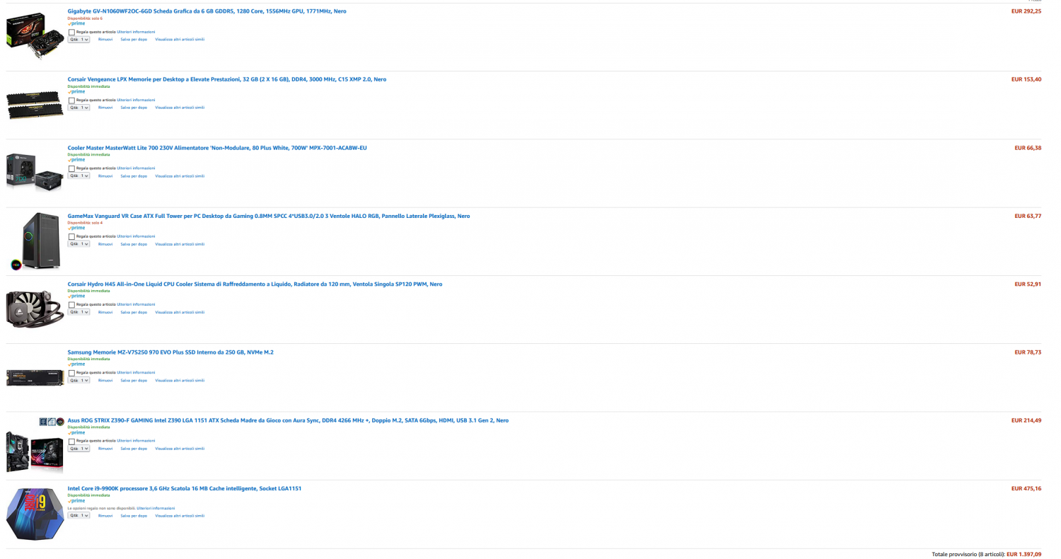

Salve,
ho creato il setup del mio pc che dovro costruire? che ne pensate?
L' unica diff è che come scheda video userò una Pny Nvidia Quadro P4000 Scheda Grafica da 8 Gb, 1792 Cuda Core, Nero.
