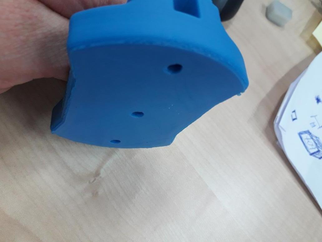

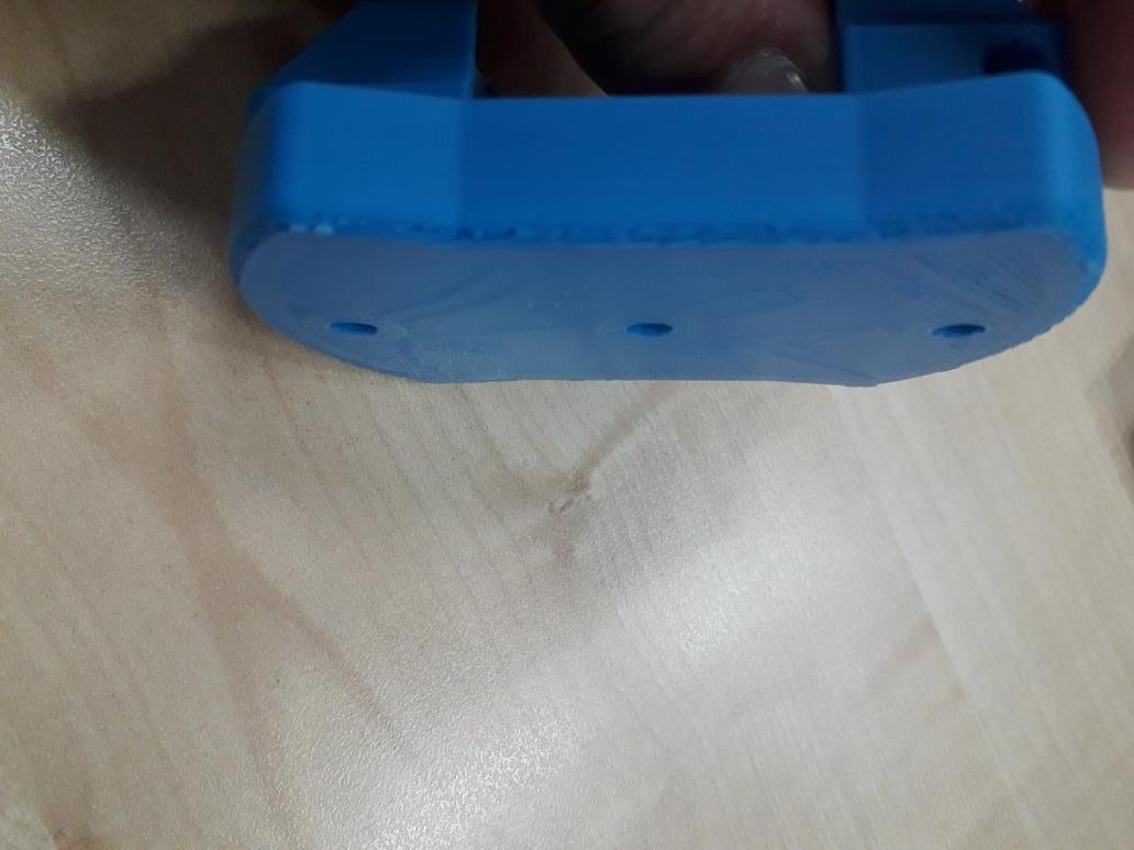

Sovraestrusione primi layer?
Il 20/6/2019 at 19:03, Akirag dice:
Risolto il problema. Le stampe ora sono corrette con una buona finitura.
per risolvere ho ricalibrato gli stepper dell'estrusore, il flusso di stampa, e ho stampato un pezzo per ridurre il problema sull'asse Z, ora vengono molto meglio.
che pezzo hai stampato per ridurre il problema sull'asse z? ho il tuo stesso problema e non ne vengo a capo
seguo,
anche io ultimamente sto riscontrando lo stesso problema, problema che peggiora se nelle impostazioni di slicer metto un flusso più abbondante al primo layer.
rispetto a quello che diceva @Akirag credo che il pezzo per l'asse Z ( immagino sia il famoso porta cuscinetto per il Z WOBBLE ) non centri nulla per questo problema.
sono più propenso a pensare che sia un problema di flusso troppo abbondante unito ad un nozzle troppo basso rispetto al piano,
in queste circostanze i primi layer di materiale vengono schiacciati troppo verso l'esterno ( anche l'interno ma non si vede ) creando quelle irregolarità.
irregolarità che vanno a sparire all'aumentare dell'altezza di Z perchè compensate dall'altezza stessa.
credo che un bel controllo della calibrazione del piano di stampa ed un thin wall test per calibrare il flusso possano eliminare il problema.

fatto tutti i test e calibrazioni possibili, e dopo la calibrazione ho cercato di ovviare anche con z offset diversi, per qualche stampa sto ovviando con il raft prima di risolvere, ma non è la soluzione
