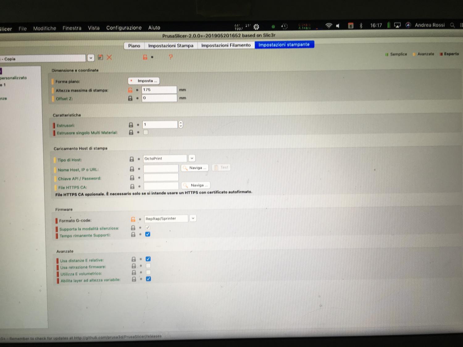

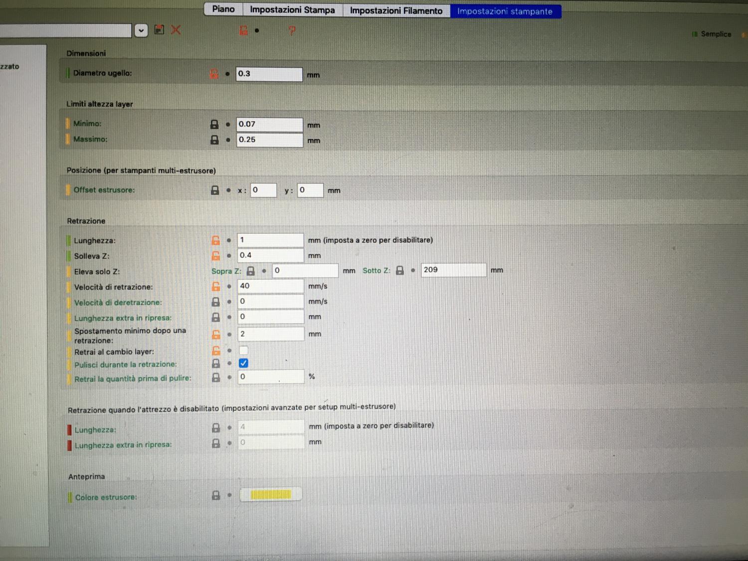

In modalità esperto, nell'ultimo tab, quello con le impostazioni della stampante. Li puoi impostare accelerazioni , velocità ed anche il jerk
È lo stesso tab dove imposti la retrazione per intenderci
Ci riguarderò... ma non mi sembra ci sia ... non è che la versione Mac di PrusaSlicer non è completa?... purtroppo succede con diversi programmi... non vengono aggiornati con la stessa tempistica...
4 ore fa, Andyrok dice:
Non è il caso di slicer
 Ti assicuro che c'è
Ho riaperto PrusaSlicer e ho attivato le impostazioni della stampante Prusa Mk3s e nella pagina è apparso il tab “limiti macchina”....però funziona solo con Marlin...
Io ho una scheda MKS Robin che usa RepRap/Sprinter come gestione G-code quindi niente settaggi “limiti macchina”...😞
41 minuti fa, Andyrok dice:
Si, funziona solo con Marlin. Forse il tuo firmware non permette il cambio di jerk via gcode?
50 minuti fa, iLMario dice:
Non saprei, devo dire che il settaggio del jerk è nel firmware ma non è così immediato come da G-code....  devi aprire con il computer il file del firmware, salvarlo e accendere la stampante con la schedina inserita.... estrarre la sd e mettere quella dei file da stampare... non propri veloce....
19 ore fa, Andyrok dice:
Intendevo dire che se il tuo firmware non permette il cambio di jerk da gcode, PrusaSlicer non ti abilità tale opzione nel pannello perché sarebbe superflua
