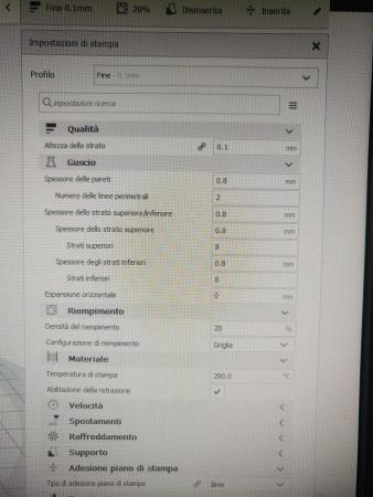

Ecco le mie impostazioni
Sì accettano suggerimenti9f6370d0df4560333b16aa7bc96d37bc.jpg52e2e8128cf714d05e2b061a14bb6ffd.jpg68c8b56d24022b517352881a165a4c3d.jpg

si di solito il primo strato si fa più caldo per aiutarlo ad "appicicarsi" al piatto... poi si sale un poco.
se la parte alta che hai fatto a 185 è ok puoi provare a stampare a 185... magari prima a 190 perchè 185 inizia ad essere pochino non vorrei che intasi il nozzle....
oppure sei troppo basso di primo layer adesso....  la prossima stampa fai qualche giro di skirt e fai foto dello skirt senza toglierlo dal piatto. ... se vuoi lancia una stampa qualunque con un po' di skirt e poi la abortisci terminato giusto un paio di giri di skirt. mi raccomando una foto pecisa e ravvicinata.
altezza 0.1.... è eccessiva bassa usala solo per stampe che vuoi molto molto molto dettagliate.... in realtà è quasi inutile perchè 0.1 è più o meno la precisione delle nostre stampanti...
utilizza altezze di stampa tra 0.2 e 0.3 .... 0.15 quando vuoi andare particolarmente sul dettaglio, 0.35 quando vuoi andare proprio veloce a scapito probabilmente di qualche problemino trascurabile....
il primo livello fai +0.1 circa .... quindi se stampi a 0.2 fai 0.3... se stampi 0.3 fai 0.35...  ..
ritrazione 0.65 è un po' troppo... di solito metto 0.5... velocità ritrazione 25 invece è poco... di solito metto 100
temperature ne abbiamo già discusso.
poi molto di queste cose dipendono dal modello, specie gli spessori ed i riempimenti...

grazie!
dopo provo con le tue indicazioni.
il resto va bene?
