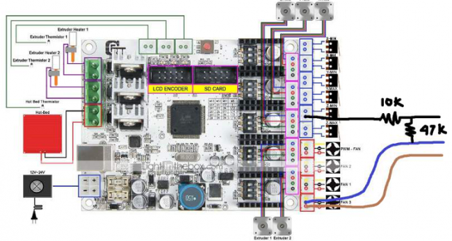

Ciao a tutti, avrei bisogno di un consiglio ....
Per vari motivi voglio passare dal sensore induttivo al bltouch. Purtroppo non sono riuscito a capire se posso usare lo stesso cablaggio che c'è ora con il sensore induttivo (per intenderci quello con la resistenza) vedi foto.
Grazie
