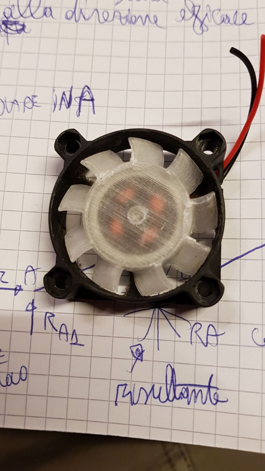

Per ciò che riguarda la ventola,è meglio riposizionarla per come vedi in foto (assicurati in ogni caso che l'aria la spinge contro il dissipatore),più efficiente,non snaturi il senso della ventola.
Il triangolo hot non so cosa sia,la mia non aveva stampigliato nulla da nessuna parte :sweat_smile:
11 minuti fa, roby94 dice:
Roby Grazie per la conferma, L'ho chiesto appunto perché se la monto come in foto o come l'ha venduta geeetech, l'aria non spinge contro il dissipatore. Qui capite che I cinesi preferiscono sponsorizzare il loro marchio per sacrificare sia la sicurezza di chi usa la stampante, nascondendo il simbolo di "pericolo calore", sia mandare a discapito la riuscita delle stampe.
Però il dubbio ce l'ho io adesso...Io l'avevo montata come per tutte le ventole con la scritta verso il fuori e spingeva dalla parte giusta :confused:

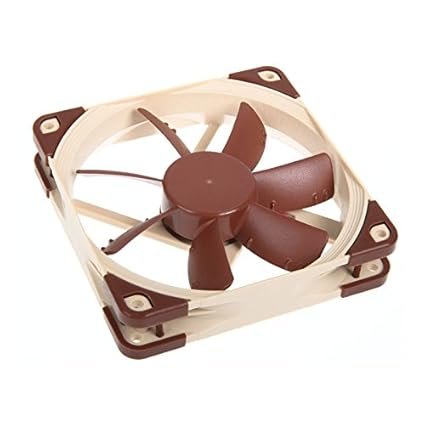

Comunque per non sbagliare, se guardandola frontalmente hai la palettatura fatta come in foto sotto,o come questa 41Dyk1vrBYL._SX425_.jpg
deve girare in senso antiorario,se gira in senso orario e hai sta palettatura l'aria ti esce effettivamente da parte della scritta.Ne uscirà però meno e sarà molto inefficiente come sistema.Io l'ho imparata così ancora dalle superiori,l'aria viene "acchiappata" dalla parte alta dell'alettatura e schiacciata verso il basso e non "spinta" lungo la superficie bombata.
Se gira in senso orario e hai l'alettatura fatta sempre come in foto,prova a dare un'occhiata a come l'hai connessa alla scheda,e verifica un attimo se il + e - dell'immagine quì https://www.geeetech.com/wiki/index.php/File:GT2560_wiring.jpg ti corrispondono ai colori dei cavi...
Edit non fate caso alle scritte sotto,stavo mettendo in bella qualche appunto :grimace:
Solo a titolo di informazione, questo tipo di ventole oggigiorno al'interno hanno un pò di elettronica e non si possono invertire i cavi pena la cottura dei circuiti presenti. Cosa per altro non possibile perchè i cavi sono collegati all'interno della ventola e all'altro estremo ad un connettore polarizzato. Mentre essendo simmetriche si possono montare sia che tirano sia che spingono l'aria, In genere su uno dei 4 lati hanno una freccia che indica la direzione del flusso d'aria.

...non so,avró molta fortuna ma mi è capitato diverse volte di alimentarle a banco (banco...fili spelati e arriccio rapido) con polaritá inversa e hanno sempre funzionato (per inciso,anche quella non pwm della geeetech ha subito lo stesso trattamento),girando solo al contrario. Per la simmetria parliamone,a me erano arrivate entrambe con un'alettatura che era abbastanza simile a quella che ho stampato e sostituito e nessuna delle 2 aveva l'alettatura simmetrica...
Del connettore al di fuori dell'uscita pwm non mi ricordavo sinceramente che il connettore era giá polarizzato,ti ringrazio della precisazione,e pardon aldebaran per l'allarmismo :sweat_smile:
E anzi alep,grazie della messa in guardia generale,staró particolarmente attento a non trattarle piú come motori dc
