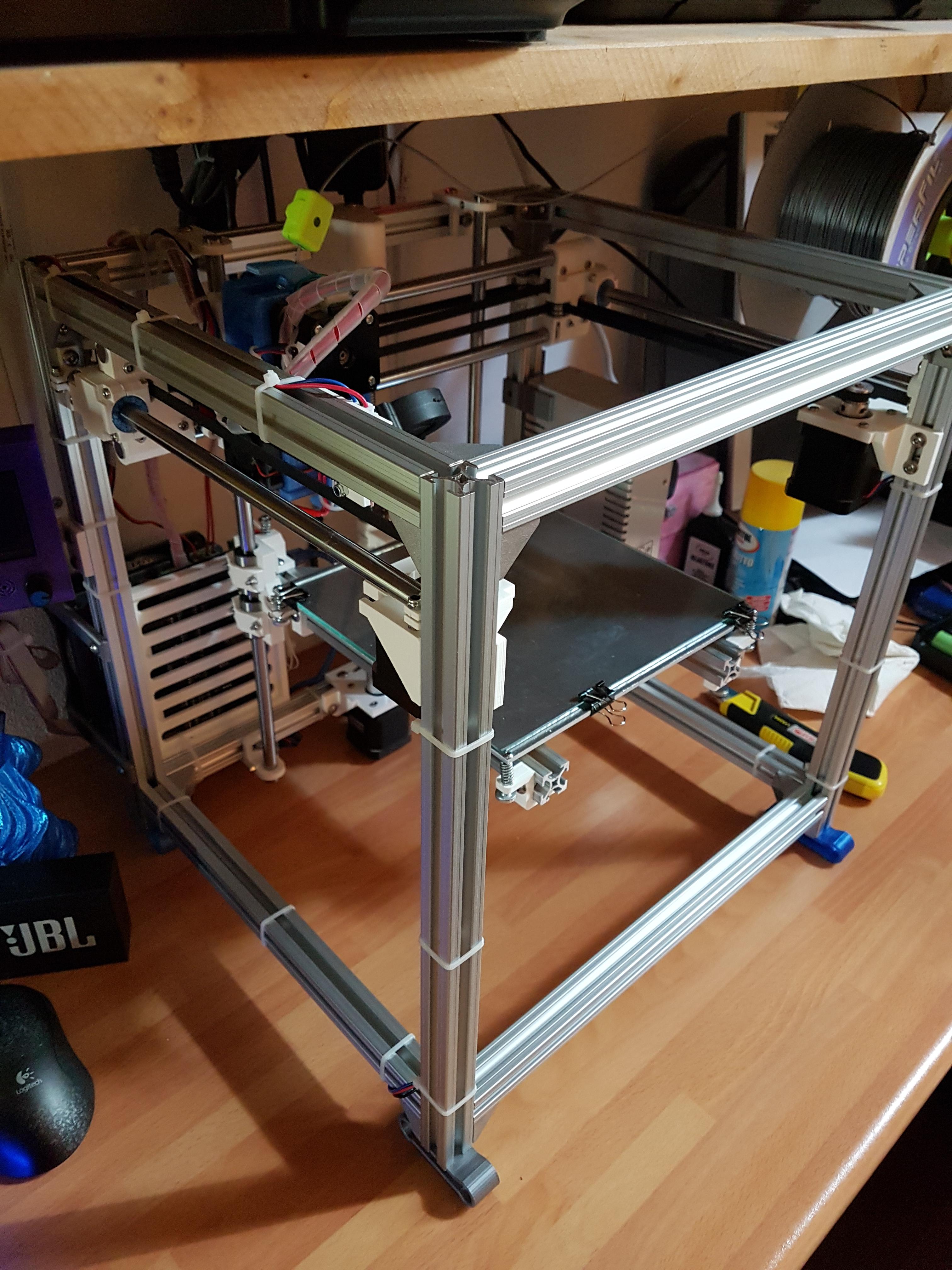

Guarda e' davvero una cosa semplice, anzi secondo me e' piu' semplice una core di una prusa, pero' a livello di stabilita' siamo ad un livello decisamente superiore, senza parlare del piatto fermo che va solo su e giu' e non vedi l'oggetto che va avanti e indietro riducendo di molto la precisione.
E come costo alla fin fine ti dico 150 euro di ferramenta SERIA e tutto il resto lo rubi alla prusa.
Qui nella foto era appena fatta, poi ovviamente mi son messo a ridisegnare qua e la per migliorarla, ma gia' cosi' era uno spettacolo, la seconda foto e' come stampa adesso ..... fate vobis

Gran bel lavoro Adryzz,
tutti i sostegni li hai stampati tu? 2 motori sulla Y e uno centrale sulla X... che barre hai usato? e sotto al piatto come hai fatto?
aho... mi piace proprio
Tutte le parti bianche le ho stampate inizialmente con la vecchia prusa in PLA (come le vedi in foto) , domani ti faccio una foto di come e' ora, molti pezzi li ho ridisegnati e stampati in ABS con lei, i 2 motori sono X e Y e quello centrale e' la Z, i profili sono 2020 e le barre da 10, nella foto avevo stampato io i cuscinetti in stile igus ma davano errori e cosi' sono tornato ai cuscinetti lineari in metallo ma presi in Germania e non in Cina, in ogni caso non sono di prima qualita' e costano poco ma funzionano molto bene e non hanno giochi.
La base di partenza e' il progetto Hypercube che puoi trovare qui https://www.thingiverse.com/thing:1752766
Ha i suoi difettucci per quello ho ridisegnato un po di pezzi, se la vuoi fare ti passo volentieri gli stl, e se poi il 67 e' il tuo anno di nascita sei un vecchione come me e quindi solidarieta' :)

ahhh.. le cinghie fanno il giro dietro l'ho visto ora dal link... meglio non mi piacciono 2 motori su un asse
8 minuti fa, Adryzz dice:
meglio l'ABS per queste cose?
Dalla tua foto ho visto le barre dell'asse Y dentro alla struttura e non appese, cosa che non avevo notato dalle foto di una HyperCube... ma perchè non metterci anche quelle dell'asse Z?
ovvio che mi fanno comodo gli stl :grin:
è completamente il contrario di come la volevo io :grin: ma mi piace davvero per la struttura.

Ma va che bellina! Con una struttura del genere tra massa della stessa e forze in gioco deve essere pressoché come avere un monoblocco,ma domanda,te li sei fatti tagliare dalla ferramenta i profilati o hai avuto molta pazienza e metodo?

@marco67 L'abs e' molto piu' adatto del pla per parti meccaniche con forze in gioco, il pla a volte si spacca di netto l'abs no, ancora meglio l'asa ma non ho avuto ancora occasione di provarlo o l'hips che una volta stampato e' duro come il cemento.
Le barre sono tutte appese, anche le Y anche se pare di no, ma ti posso assicurare che non si muovono di un micron, soprattutto ora che ho rifatto i supporti di Z.
I difetti che ho trovato sul progetto originale sono parecchi, intendiamoci stampava gia' bene ma io sono pignolo.
1) supporti del piatto poco stabili
2) ancoraggio barre Z/piano insufficienti per garantire stabilita'
3) Supporti assi Z troppo piccoli
4) Supporti assi Y fatti in modo che per smontarli devi elencare tutti i santi in ordine alfabetico quindi ridisegnati per sgancio rapido.
5) Anti wooble inesistente
6) Fissaggio end-stop Y rifatto .... una porcheria l'originale
Questi i principali
@roby94 Mi son fatto tagliare tutto per avere precisione, sia il profilo che le barre
Cmq se vi interessa sono qua, magari apriamo un altro topic se preferite
