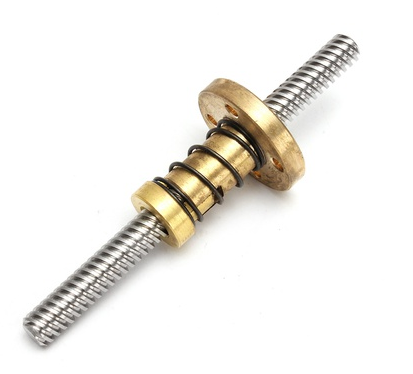

ho preso questo tipo di chiocciola che dovrebbe eliminare il gioco sulla vite... mi sacrifico per voi e vi faro' sapere :glasses:

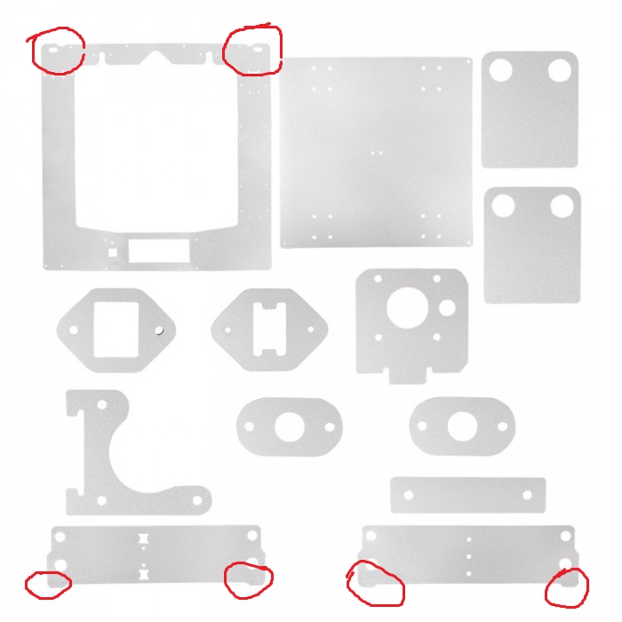

Poi,i piedini sono quelli cerchiati,ma come giustamente ha anticipato marco,devi comunque tenerla in squadra il più perfettamente possibile,al tempo avevo preso una P3 proprio perchè,prese 2 misure puoi controllare che tutto sia effettivamente stato tagliato in un certo modo e precisamente per stare in squadra prima di accoppiare il tutto.A me ad esempio è arrivata con un foro mancante per l'accoppiamento "cornice grossa" e "pezzettone laterale",e qualche bava fusa qua e la,ma per 60 euro spedito dalla spagna va bene così,ci avrò messo meno di 20min con un dremel a ripulire il tutto.

I dadi anti backlash li avevo provati,magari ho sbagliato qualcosa io,ma con più precarico non ho fatto altro che evidenziare il banding mi son fatto l'idea che se la filettatura non è sviluppata precisamente, i giochi che dovresti "appiattire" in realtà te li trascini tutti con le relative componenti orizzontali.Figuratevi che sempre sulla P3 ho appeso il carrello dello Z ai dadi e la stampa è migliorata...
Marco facci sapere la tua esperienza con quei dadi,son curioso di vedere come si trovano gli altri (perchè son sempre giù in cantina,rimontarli ci si mette un attimo :glasses:)

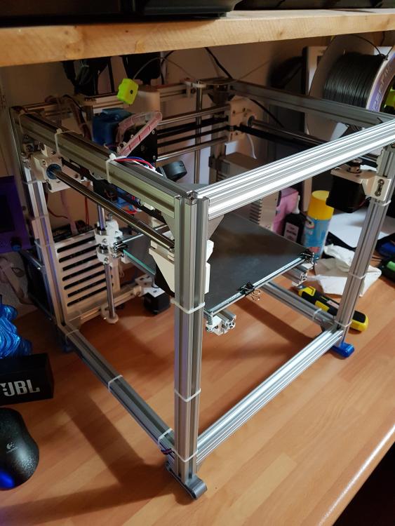

Vi dico la mia, ho comprato 2 anni fa un clone prusa su Aliexpress, ci ho smanettato e ridisegnato quasi tutti i pezzi tranne il frame in acrilico, alla fine stampava bene direi, poi un bel giorno ho detto voglio qualcosa di piu' .... 150 euro di ferramenta in Germania e ho costruito una corexy saccheggiando elettronica e motori dalla prusa poi venduta come struttura.
Un altro mondo davvero ......
