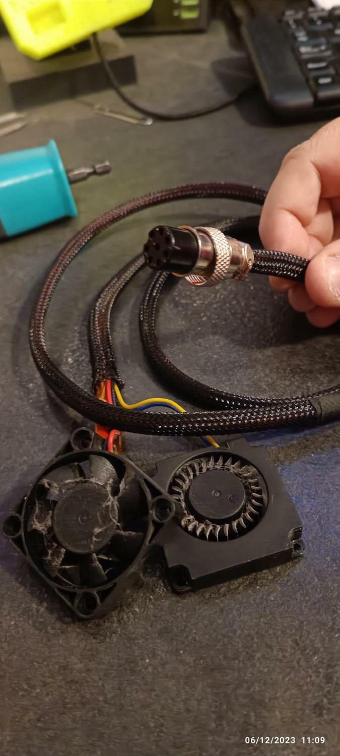

Il PLA si estrude a 190, il PLA+ a 213. Mi sa che te avevi / hai la cartuccia riscaldante o il termistore montati male o scassati, prova magari a fare un PID dell'estrusore.
Il nozzle lo devi montare come ti ha spiegato Dnasi. Se non ci credi lascia perdere e compra un bi-metal heat breaker, gia' che ci sei anche un estrusore:

Le ventole sono consumabili, dopo un po' vanno cambiate, se vanno piu' piano fai heat creep e estrudi male.
puo essere proprio questo, cambiero ventola

Ma nelle foto del dissipatore sembra che sia pieno di merda: quella da qualche parte deve essere arrivata e l'unica e' il punto di contatto tra nozzle e bowden come ti e' stato detto. Ancora: se non ci credi pigliati il bimetal da 2e e ti togli il pensiero.

questo connettore qui si smonta?, altrimenti taglio i fili e sostituisco solo le ventole.
ho trovato questo gia pronto ma le ventole sono cinesi, se cambio metto noctuaimage.jpeg.e04e6ebef9c602dc79e6540a74a21986.jpeg
Fai come preferisci, dubito che ti arrivi un cavo delle ventole cosi' lungo.
Guarda che la tua stampante e' cinese. Piuttosto guarda il voltaggio delle ventole.
le noctua vanno a 12V, nn esistono a 24V. Come ti ha suggerito @eaman controlla prima il voltaggio e poi, nel caso, taglia e giunta le nuove ventole. Io sono un grande estimatore delle noctua, il prob e' che il flusso d'aria che generano (e relativa pressione) e' basso ed il rischio e' che non sia sufficiente per raffreddare adeguatamente il dissipatore causando cosi' intasamenti
