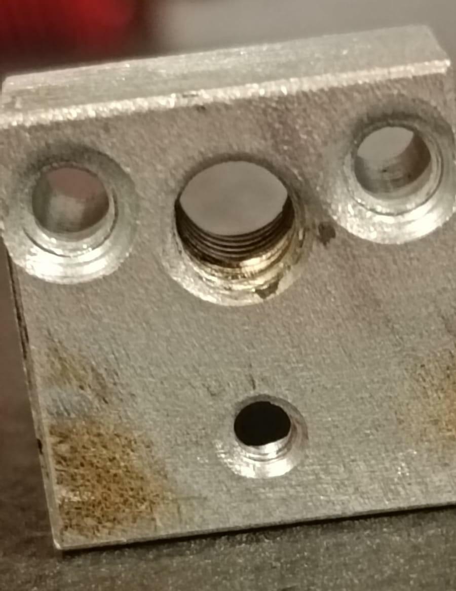

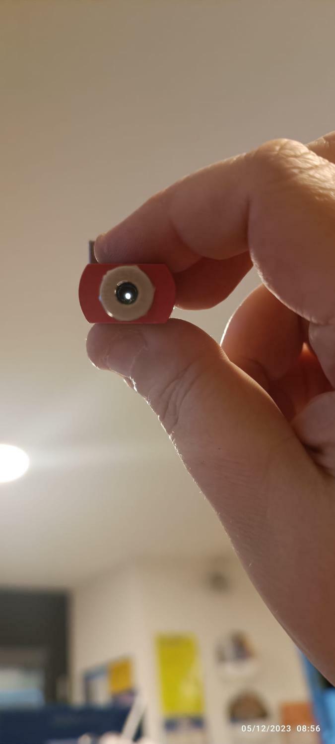

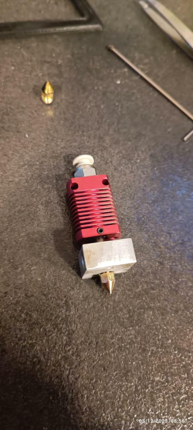

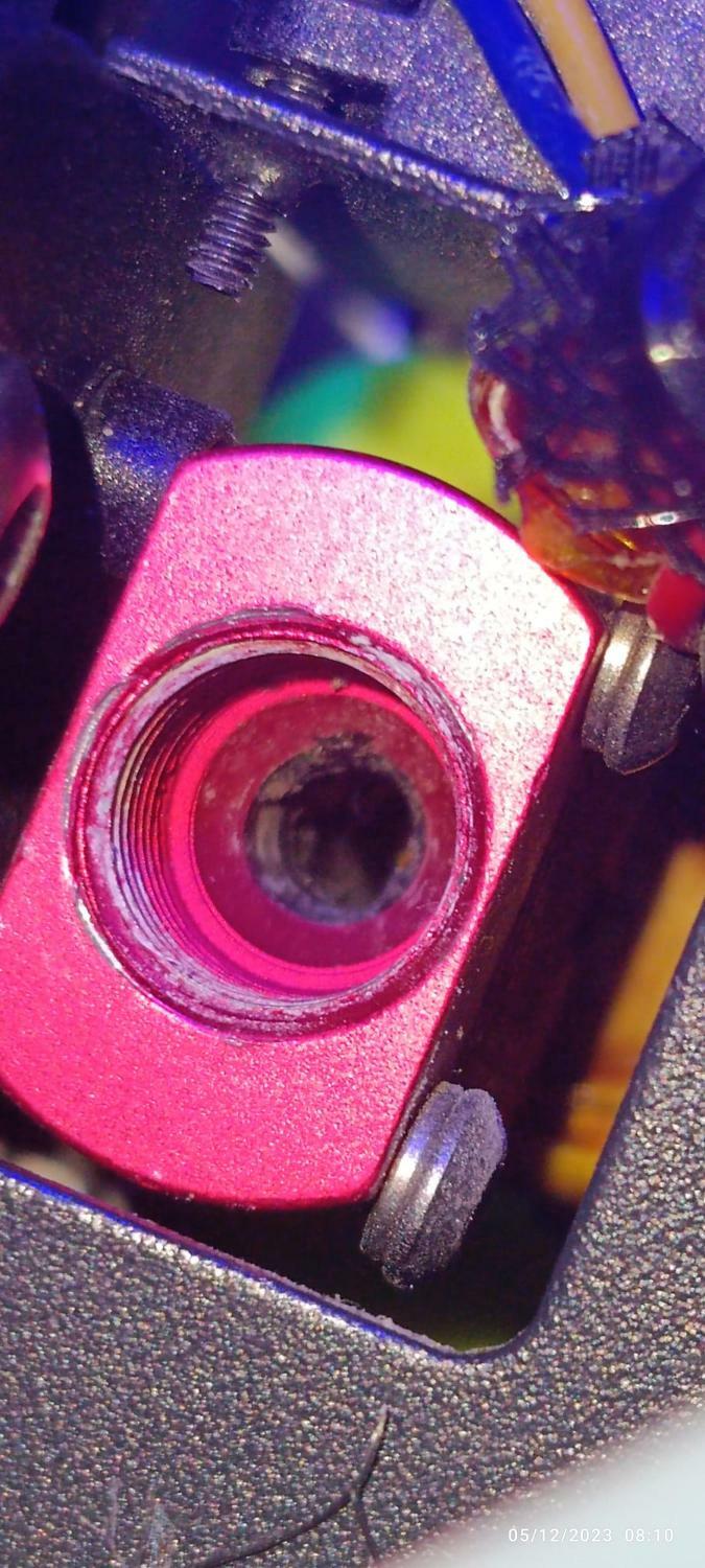

il tubicino è perfetto, quello che mi sono accorto tirandolo su che il filamento aveva delle schifezze attaccate, ho smontato tutto, ma proprio tutto e dentro cera lo schifo totale (foto 2), ho visto che la resistenza non era nemmeno fissata perche si è sfilata ancora prima della sonda della temperatura. poi ho smontato l hotend completamente e di trapano ci ho dato giu di butto (sempre senza arrivare a togliere metallo ovviamente), ho dato una pulita al blocco di fusione che aveva dello scotch ormai combusto, e ho sostituito di nuovo l uggello. rimontato tutto, ho anche disinstallato e reinstallato il software cura. sta difatto che ho incominciato a fare la stessa stampa rielaborata nuovamente con cura e a 225° ma la stampante continua a fare sto problema, onestamente inizialmente non lo faceva, ha incominciato a farlo dopo mezzora di stampa (ma lo fa molto meno di prima) ora i tak tak sono sporadici, forse 225° per questo filamento son troppo pochi.

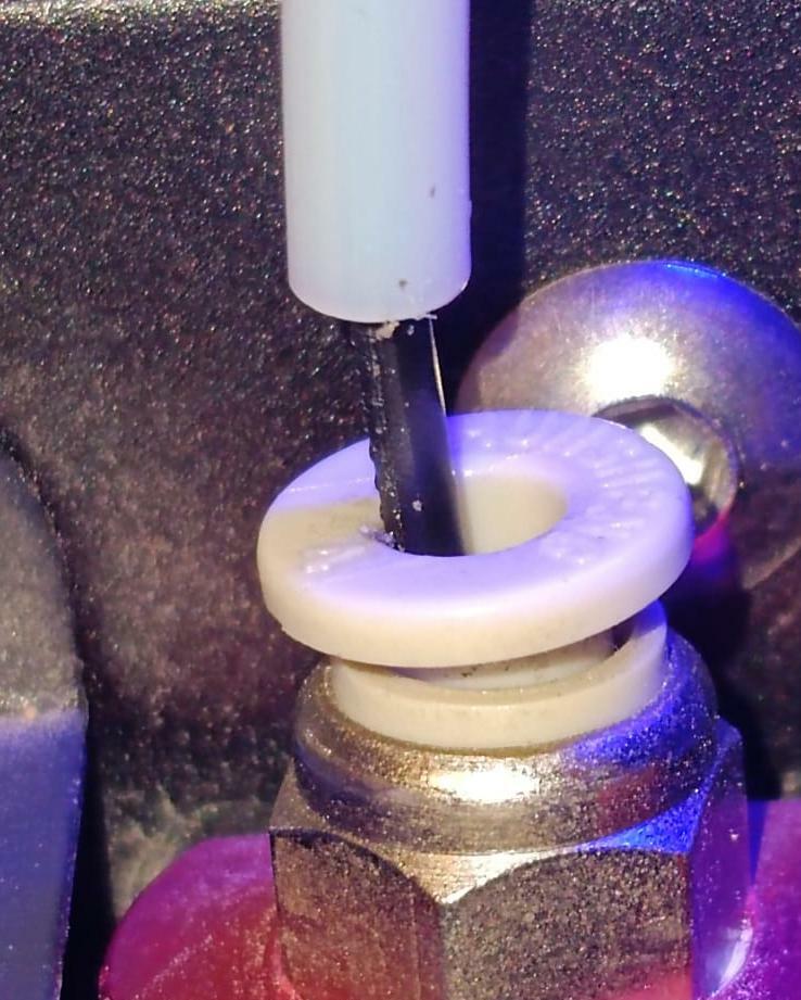

2 osseravzioni:
- dalla prima foto, il filamento sembra piuttosto segnato dalla ruota godronata. Se la pressione della molla e' troppa, il filamento rischia di deformarsi e quindi aumentare l'attrito nel PTFE. Questa situazione, unita alla retrazione, contribuisce ad otturare l'hotend.

Osservazione bonus: quando hai rimontato il tutto, hai svitato leggermente il nozzle, mandato in battura il PTFE, riavvitato il nozzle, mandato in temperatura l'hotend (200C) per poi serrare definitivamente il nozzle (procedura gia' suggerita in precedenza)?

Nella prima foto il filo è segnato perche la molla è effettivamente dura, anche su amazon qualche utente si è lamentato di sto problema, provero ad ammorbidirla mettendoci quella del vecchio, la temperatura l ho letta sulla bobina.
il ptfe va a battuta anche da freddo perche è un cilindro che si restringe per finire con la filettatura che si avvita al blocco e dall altro lato del blocco ho avvitato l ugello stando attento che ci rimanesse un po di spazio per un serraggio maggiore, cmq il serraggio lho fatto a freddo non ho stretto forte per evitare che la dilatazione rovinasse il filetto.

Il PLA si estrude a 190, il PLA+ a 213. Mi sa che te avevi / hai la cartuccia riscaldante o il termistore montati male o scassati, prova magari a fare un PID dell'estrusore.
Il nozzle lo devi montare come ti ha spiegato Dnasi. Se non ci credi lascia perdere e compra un bi-metal heat breaker, gia' che ci sei anche un estrusore:
