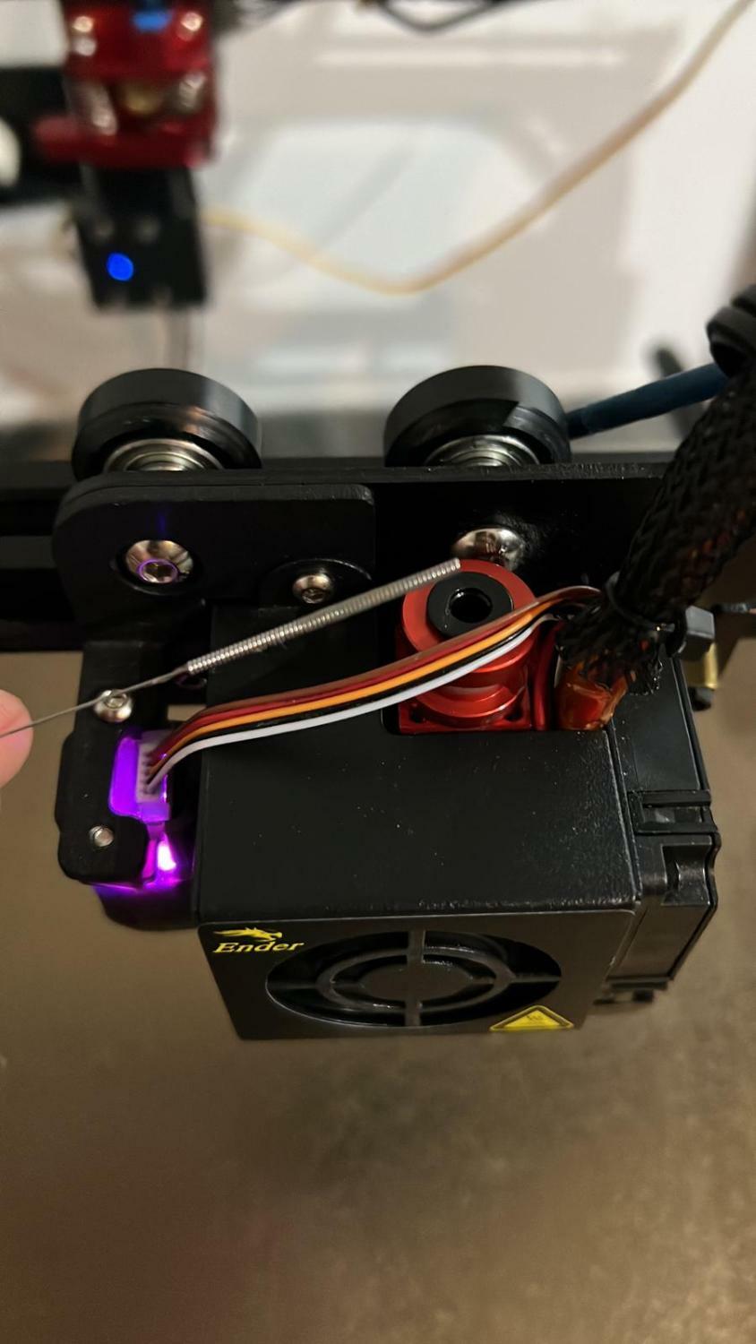

Uso una Creality 5+ con questo estrusore.
Creality Official Spider Hotend 3.0 All Metal High Temperature e High Flow Hotend Pro

L'ugello è quello dello spider stesso. Il tubo che porta il filamento è quello della stampante blu.

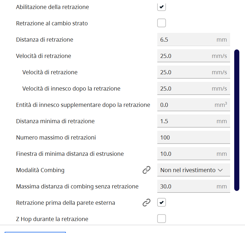

Si faccio retrazione ecco i parametri.

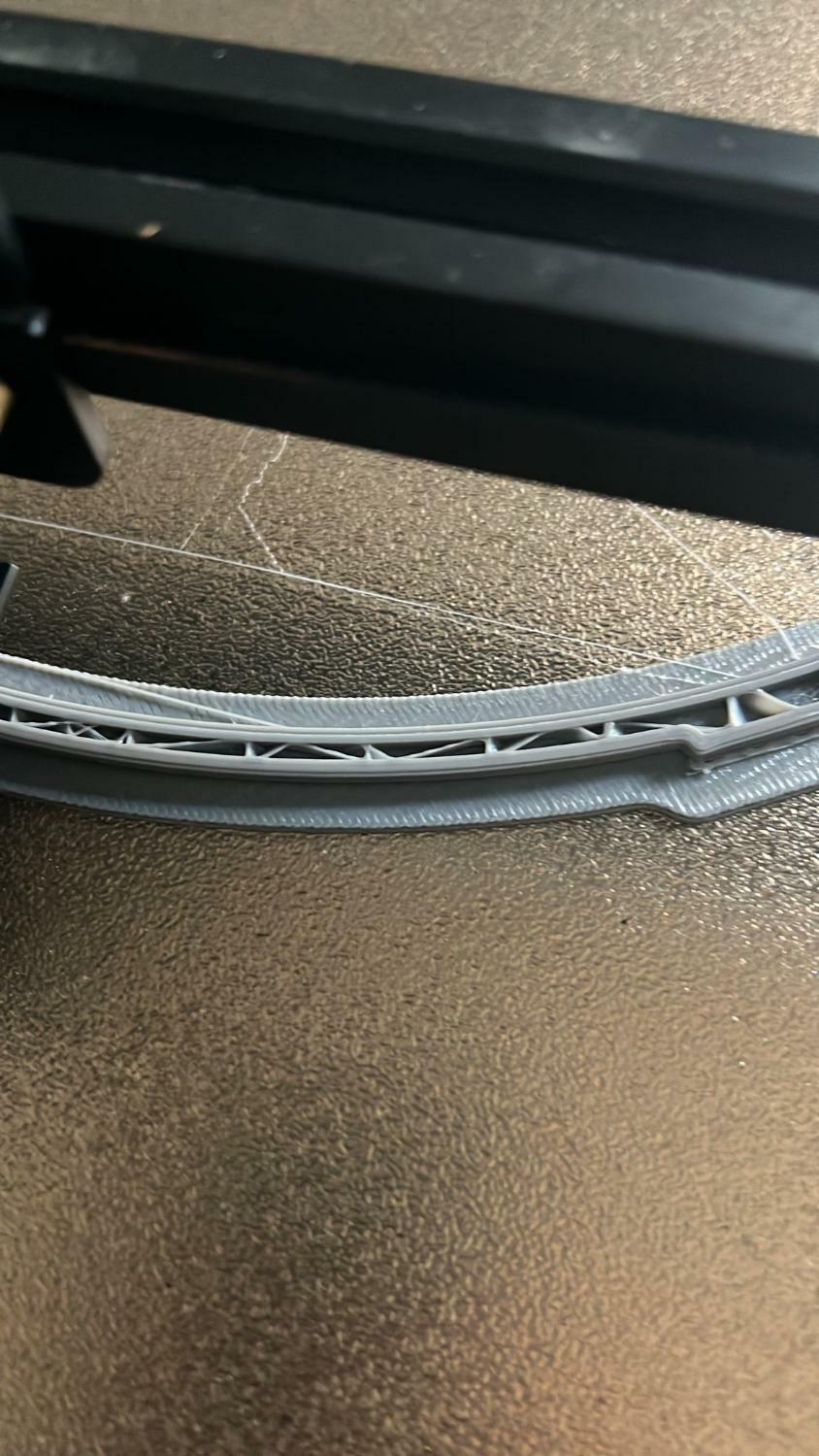

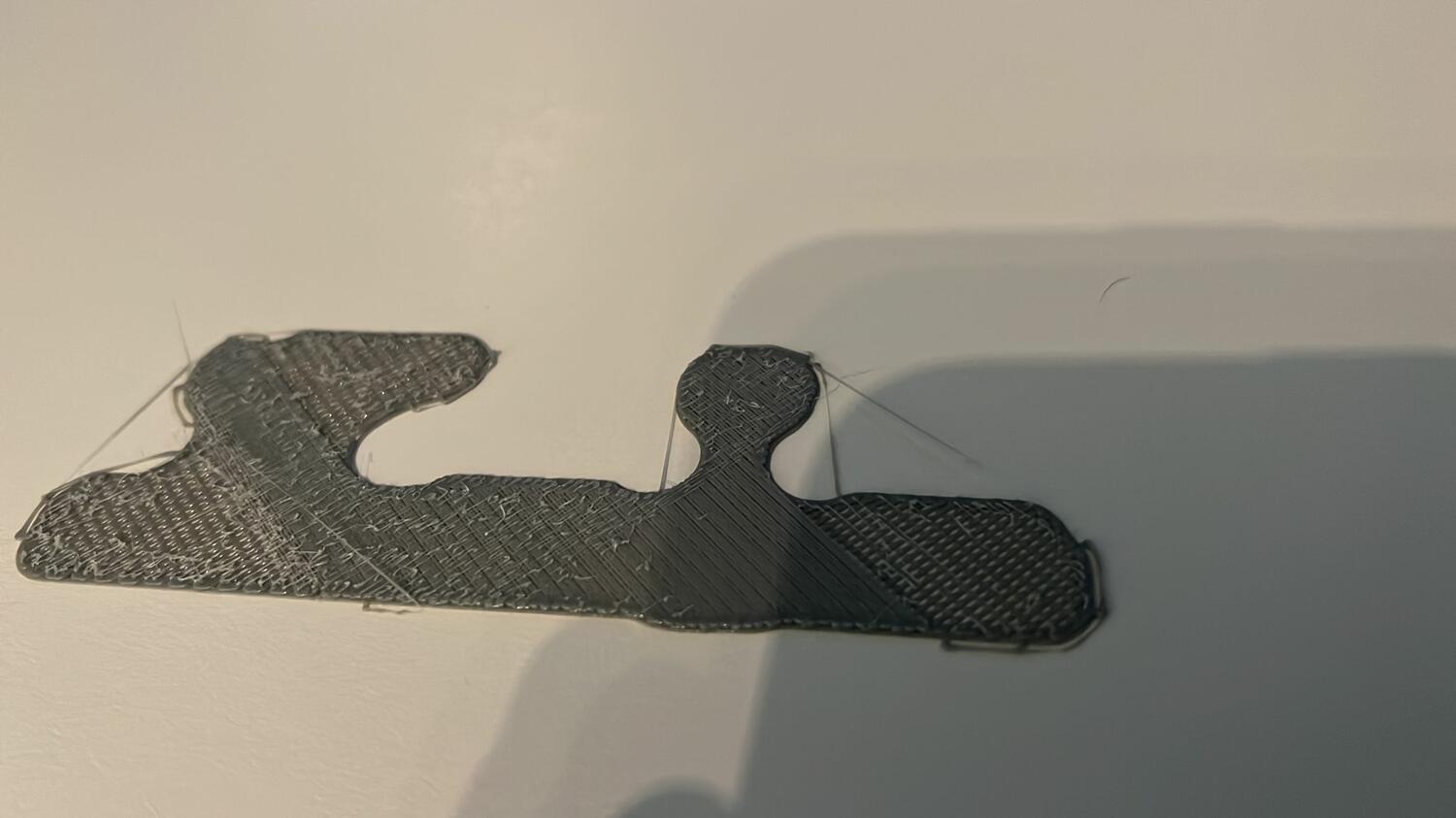

Ci risiamo, ieri sono riuscito a stampare dopo aver smontato e rimontato l'ugello e questa mattina ha stampato il raft per poi fermarsi.
Non capisco proprio perchè di punto in bianco faccia questo difetto. rispetto alla decina di stampe fatte senza problemi e senza aver toccato nulla (salvo il calbio di bobina) ora si comporta cosi.

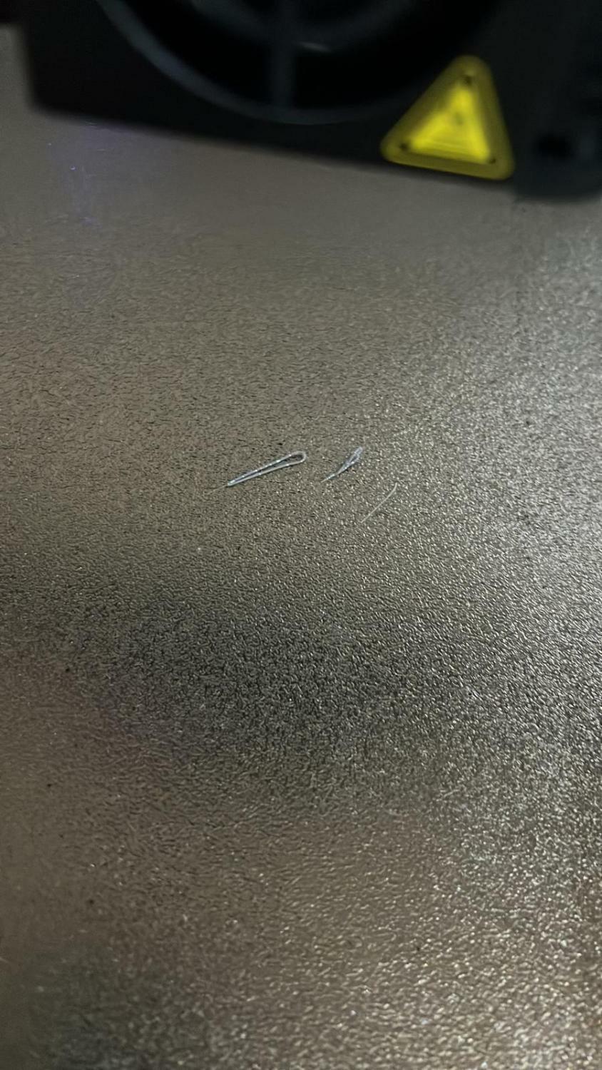

Ho passato la parte spessa dell'ago dall'alto ed è uscito PLA
image.thumb.jpeg.fdf8c7b30da6e81636b935c70c1f23d8.jpegimage.thumb.jpeg.de8ba80cbdc7245ba5736e15ce306b98.jpeg
e normale che faccia cosi?
Quello che non capisco è: Ma se dopo una stampa si ottura perchè quella successiva il feed funziona, inizia il raft senza problemi e poi si ferma?

Dando per scontato che ugello/gola ecc sono montati bene, puliti, la ventola di raffreddamento gira bene, la rotellina dell'estrusore e' pulita, calibrazione flusso e solite cose, controllerei la retrazione. Magari prova a fare un paio di benchy senza retrazione, se non si blocca poi ti fai una retraction tower per trovare i valori di retrazione ottimali.
Di retrazione ne hai un bel po' comunque e anche l'all metal non aiuta per quello: prova a fare un po' meno retrazione tipo 4mm.
Il PTFE in-line con il nozzle e' una menata alle alte temperature ma con il PLA se montato bene e' piu' scorrevole e non si intasa mai, l'all metal deve essere di qualita' per scorrere bene, possibilmente bimetal. Come dice @Devil3D potrebbe essere anche il raffreddamento.
Io non ti vorrei incasinare ulteriormente ma ti dico come la vedo: se vuoi stare col bowden lungo o resti col PTFE in-line o monti una gola bi-metal con i controcazzi, poi usi Linear Advance. A quel punto te la cavi con 3mm di retrazione ed e' meno tragico. Ma se non devi stampare ad alte temperature conviene fare lo sforzo di imparare a montare bene il PTFE in-line.
Oppure vai in direct drive che all'80% risolve tutti quei problemi. Solo che poi per andare in DD sarebbe opportuno avere il doppio asse Z e magari avere un motore non troppo pesante sull'estrusore, ma se stampi piano e non fai Z-hop magari te la cavi senza.
Io con il pacco hotend vecchio della Ender3 su 2 stampanti in bowden uso 2.5-4mm di retrazione pero' uso un tot di Linear Advance, stampo sui 100mm/s.

Inizia a stampare il Raft a destra e si vede che esce bene (al tatto è liscio) poi andando sempre più a Sx degrada e si ferma.
