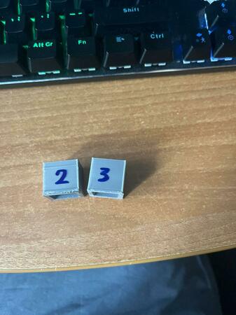

L'ho detto anch'io che non era il tuo caso, resta il fatto che la matematica non sbaglia, adattiva o no la somma  dell'altezza degli starti dovrebbe dare 20 mm.
Magari lo hai già fatto, ma provare a stampare il cubetto con strati costanti di 0,2 mm? il fenomeno si ripete lo stesso?
Dalla foto dei cubetti, non ho capito bene cosa è successo nei primi layer di stampa, sembrano un po schiacciati e irregolari.
6 ore fa, lele9552 ha scritto:
strati adattivi che fanno si che vi siano strati da 0.24
quando parli di "strati adattivi" intendi la funzione dello slicer che adatta automaticamente l'altezza layer a seconda della parte o zona da stampare? Se e' questa la funzione, disabilita e prova a rifare il cubo come ti e' stato suggerito x vedere se il problema si ripete
Detto questo, questa funzione sulla carta sembra ottima ma nel concreto sono piu' i casini che i benefici. In primis i tempi di stampa che in alcuni casi si allungano alla morte e poi, se non lavori di post produzione carteggiando e verniciando, i pezzi sono brutti a vedersi proprio perche' vedi nettamente le strisce orizzontali con i cambi layer 😞

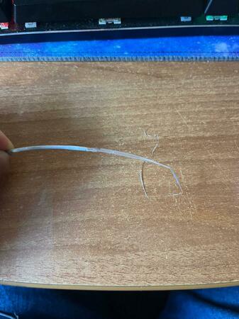

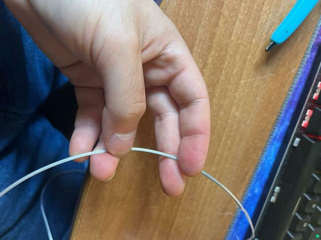

Ciao a tutti, riesumo questo mio vecchio post per aggiornavi sulla situazione:
ho scoperto che il problema principale era il bowden, in quanto dopo averlo smontato completamente e rimontato con accortezza, il problema si è risolto in buona parte. L'accortezza è stata più che altro sostituire la ruota godronata, mettere una rondella sotto la leva/puleggia e allineare in generale meglio il tutto.
Dico in buona parte perchè attualmente se n'è verificato un altro, ma sembra di facile risoluzione: sostanzialmente il filo viene tagliato dal corpo del bowden, penso sia realizzato maluccio. Vi posto un video. Questo fa si che anche in questo caso dopo qualche tempo di utilizzo si formi troppo ingorgo di trucioli e il filo venga trascinato più lentamente in quanto vi è la resistenza del materiale in eccesso.
Vorrei allargare quel foro, non vorrei però andare in contro ad altre problematiche, voi ne vedete di possibili? io no.. grazie del vs supporto.

Quell'estrusore e' una ciofeca di suo, metterci le mani, oltre allo sbatti, sicuramente non migliorera' di molto il suo essere ciofeca. Hai due alternative:
- acquistare un estrusore dual gear il metallo (simile a quello che hai ma con doppia ruota godronata): migliora notevolmente il trascinamento ma si porta comunque dietro un difetto legato al meccanismo a molla per agganciare il filo. In soldoni, come accade con il tuo attuale, non appena rilasci la molla con il filo inserito, il filamento viene leggermente deviato e non viene trascinato perfettamente diritto
- ti acquisti un estrusore simil Bontec come questo e dormi sonni tranquilli. Io ne ho montati 2 e sono molto soddisfatto. Le due ruote godronate sono sagomate per avvolgere il filamento e trascinarlo senza inciderlo (come avviene con il meccanismo che hai tu), inoltre il riduttore di giri ti garantisce un trascinamento piu' fluido e quindi una stampa piu' regolare. Ovviamente con questo devi ricalibrare gli step/mm con valori sensibilmente piu' alti (passi da circa 90 del tuo a qualcosa come 400 o giu' di li)

io nn ho avuto un'ottima esperienza con questo modello, magari era quello che ho acquistato io. Ad ogni modo, la molla al minimo era veramente molto tensionata ed il meccanismo della leva, a mio avviso, ha il difetto che quando tiri la leva per distanziare le due ruote godronate ed inserisci il filamento, questo entra diritto nel meccanismo, quando rilasci la leva, il filamento fa una leggera curva in ingresso dovuta al rilascio della leva che alloggia il foro in ingresso. Questo introduce un leggero attrito durante il trascinamento e deforma, se pur poco, il filamento.
