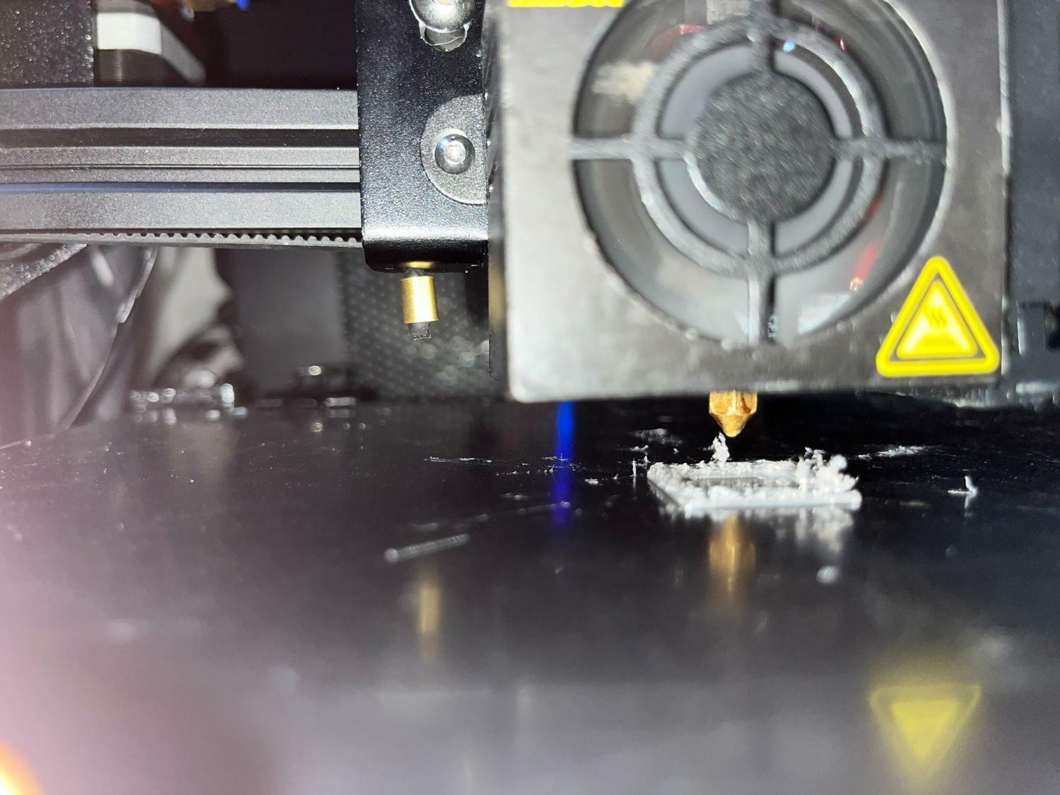

oggi mi è arrivato il tubo capricorn ed ho rimontato il tutto, di seguito le prove fatte, non ci siamo....
1)stampato cubo 20x20x20 ed è venuto fuori 19.9x19.9xH18.9 con finitura dello strato TOP, per cui stampa "conclusa"; l'ho misurato ancora sul piatto e provando a staccarlo si è spezzato a metà, avendo provato a staccarlo a piatto ancora molto caldo.
2) prova di stampa del pezzo alto 2mm, per vedere come si comportava con gli spessori piccoli; risultato piatto sporco con la forma del pezzo, spessore si e no 2 decimi, ho dovuto grattare per togliere i residui di materiale.
3)riprova del cubo alto 20x20x20, vedo che il materiale esce correttamente dall'ugello in fase iniziale, lascio andare, dopo un po' torno sentendo dei colpetti sull'estrusore e noto che è la ruota godronata che è come se slittasse sul filo. Pezzo quasi inesistente e ugello che cammina in aria, allego foto.
Successivamente ho portato l'hotend a temperatura e ho rimosso il filo notando nel tubo una forte resistenza ma è comunque venuto via. Tagliato uno spezzone e reinserito nuovamente, fila liscio fino al nozzle dove difatti viene estruso spingendolo a mano, senza notare ricciolini di intasamento o altro.
Ho fatto ulteriore prova, ho rimosso il filo ed il tubo dall'estrusore così da inserirci manualmente il filo e prendendo due punti noti ho provato a muovere il motore di 10mm e difatto il filo esce correttamente di 10mm, quindi escludo problemi di step/mm o della ruota godronata. Ho ripetuto la prova 4 volte.
A questo punto l'accumulo di materiale che intasa tutto da cosa può dipendere?

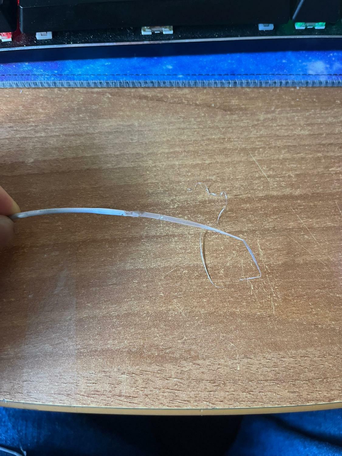

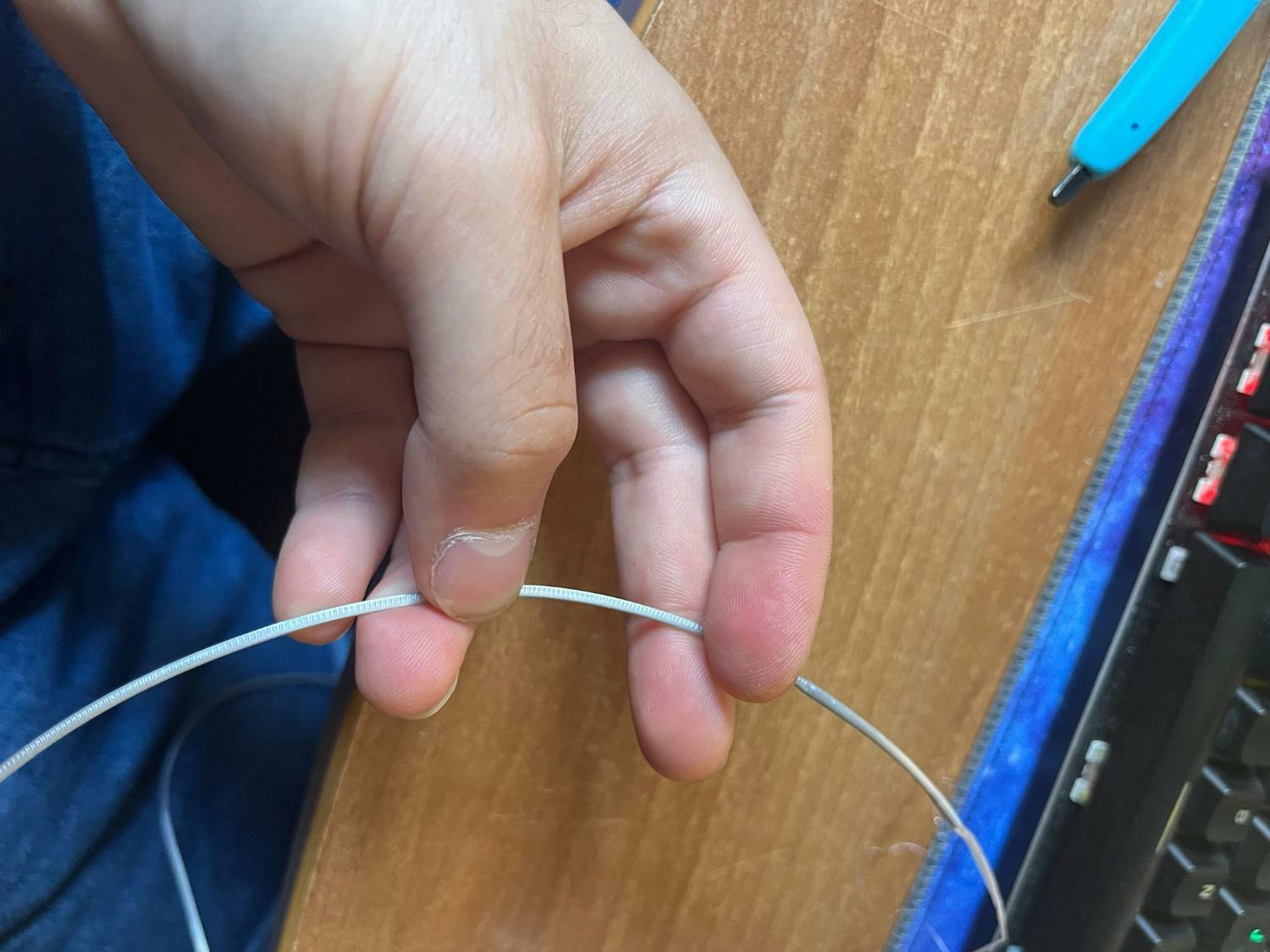

Ok, attualmente ho fatto la prova degli step/mm con 200mm di estrusione ed ho misurato 193.2mm, pertanto ho impostato il nuovo valore nel G-Code base di Cura (non posso salvare in EPROM con ender 3 originale). Ripetendo la prova due volte escono sempre 200mm giusti.
Tuttavia ho fatto delle prove di stampa ma vengono ancora di altezza ridotta.
Tirando poi fuori il filo lo sento ancora duro, è dovuto alla pressione sulla ruota dentata in quanto esce molto seghettato e fa molto attrito nel tubo. L'estremità a contatto con l'hotend non viene fuori gozza ma giustamente più liscia in quanto fusa.
Sto cercando di settare la pressione in tutti i modi ma credo sia proprio mal dimensionata la molla..
Tanto per chiarezza, mettendo un pezzo di filo nell'estrusore, a tubo smontato, deve uscire liscio liscio facendolo girare sulla ruota dentata o un pelo seghettato va bene? ti posto delle foto.
In questo momento sto provando un ultimo settaggio, serrando la vite della leva dell'estrusore in modo che schiacci il meno possibile il filo sulla ruota dentata.
