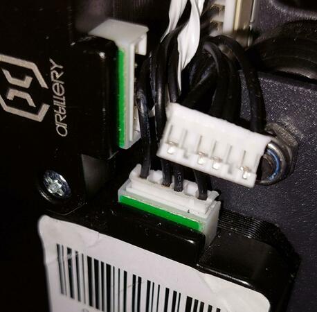

non girare i motori a mano che rischi di bruciare la stampante, togli il cavo dal motore e mettilo sul motore di Y (scambia i cavi X\Y) se il problema si sposta da un asse all'altro abbiamo un idea piu' chiara del problema
ok non lo farò, allora ho scambiato i due cavetti più vicini, sono molto corti (allego foto) quando ho dato il comando per muovere l'asse x si muoveva il motorino che tira il filamento, non riesco a cambiarlo con l'asse z o y sono troppo distanti.
Però quando ho messo i cavetti a posto l'asse x si muoveva di nuovo fluido, andava bene, ho fatto una prova di stampa e dopo dieci minuti è tornato il problema.
Non so se può essere anche il cavetto o solo il motore.

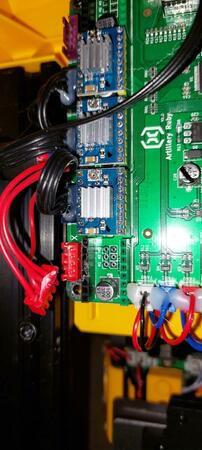

le probabilita' dicono che non è il motore, che si rompa uno stepper è veramente improbabile, la domanda è, sara' il cavetto o il drriver del motore....
arrivato a questo punto devi aprire la stampante per poter guardare alla scheda madre, te la senti?

allora posso provarci, ti dico che alcuni giorni prima avevo scritto al supporto di Artillery e poco fà mi hanno risposto così:
"Hello
Thank you for your email .
1, Please replace a spare X limit switch to see whether it works .
2, Please swap X,Y driver on motherboard , move X and Y , X works , Y no works , driver is damaged."
posso provare a cambiare i driver ma lo switch limit non lo reputo necessario, che ne pensate?

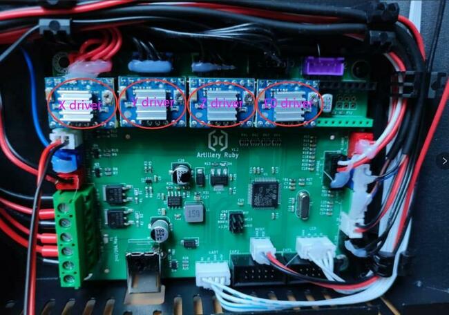

come te, fosse lo switch l'asse si muoverebbe in maniera normale ma solo in una direzione, lo swithc non c'entra niente
scambia i due driver, al 99% l'umidita' sul driver lo ha ucciso

ciao, ho fatto lo scambio dei driver e ti confermo che l'asse x funzionava mentre l'asse y no, deduco sia il driver giusto? non perche ma hanno messo della colla a caldo sui connettori, non vorrei fosse la causa del guasto

quindi scambiando il driver il problema si è spostato se ho capito bene.
sempre in base alle probabilita' è piu' probabile il driver che il cavo, il cavo se ne frega mentre il driver potrebbe inumidirsi e bruciarsi
se vuoi prendi il ricambio in garanzia l'alternativa piu' economica è prenderne uno su amazon nel caso fosse il cavo fai il reso.
