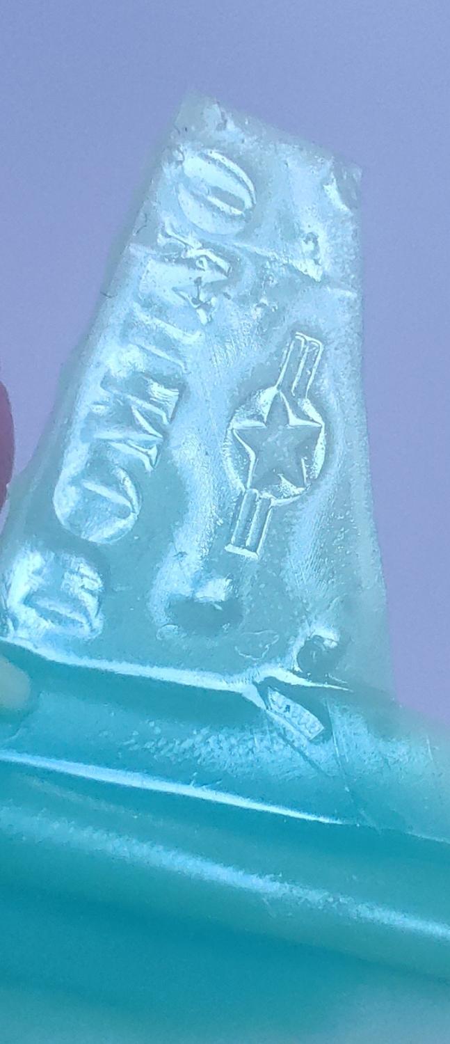

Anche durante la precedente stampa avevo avuto 3 parti fallite e una venuta bene, ma la prima volta era venuto bene il particolare più piccolo, adesso quello più grande ... Il file ctb è lo stesso ... Escluderei quindi in problema di programma, di supportaggio e di stl... Ho usato resina "fresca" non quella con cui avevo già fatto stampe, riscaldata sul termosifone, temperatura della stanza circa 20gradi, umidità 45-55%. Se fosse la lampada ? O la resina sfigata ? 😭 Costa pure 350€/l
Questo è l'unico pezzo che è venuto.
Azzeramento fatto in modo classico con foglietto di carta

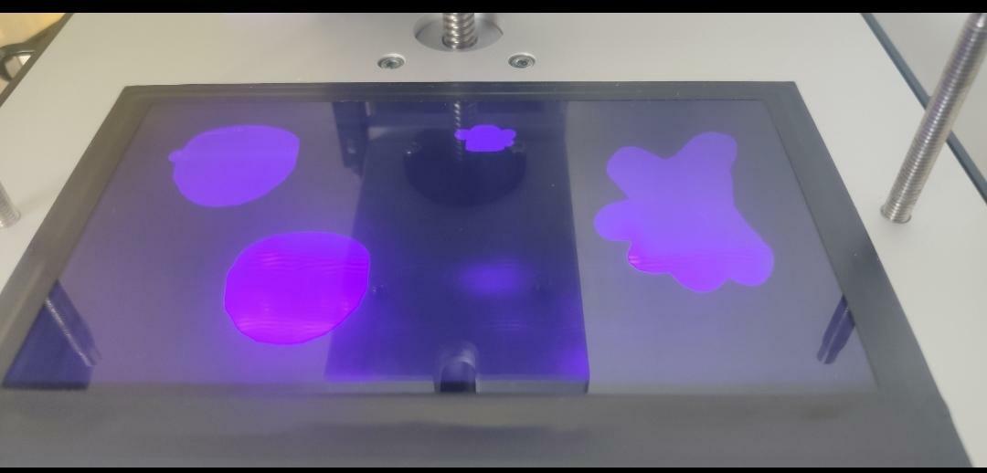

puoi verficare lanciando una stampa senza vasca e senza piatto, dovresti vedere la luce che forma il layer

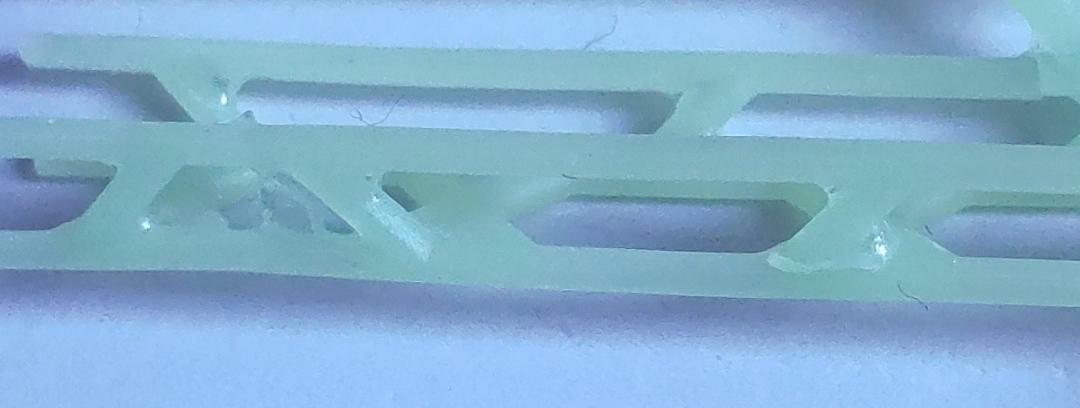

Accendersi si accende, lo schermo è leggermente alonato ma non credo sia quello il problema, il fep bella domanda, potrei averlo montato al rovescio, ma il problema lo avevo anche prima di cambiare quello originale quindi escludo sia anche quello, sull'unica stampa che è uscita ho notato una cosa strana, sulla superficie sembra ci sia della resina trasparente ancora bagnata,  ma è dura, ho già fatto i lavaggi in ipa e ultrasuoni e non è venuta via, anche i supporti sembrano "bagnati" ma è resina indurita, non so più cosa pensare

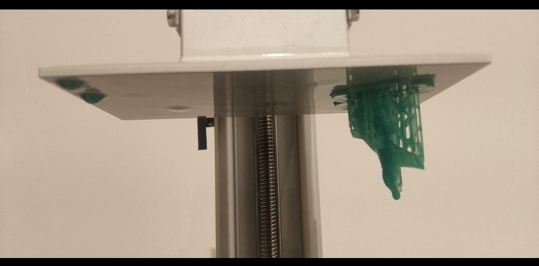

2) sto facendo altre prove per capire quando si stacca, ho notato che i primi layer, quelli del bottom si attaccano alla stampante (contrariamente a quanto pensavo),   infatti se interrompo la stampa dopo 7-8 layer li vedo che sono attaccati al piatto, e ad ogni stacco senti il tipico suono di quanto si stacca dal fep, poco dopo aver finito i layer del bottom smetti di sentire il suono, alzi il piatto e non c'è più niente attaccato, e se provassi ad impostare dei layer di transitorio ?tra quelli bottom e quelli "standard" ?
3) ho notato che guardando lateralmente la stampante, nella fase di stacco quando la Z si alza fa parecchio sforzo, l'asta che tiene il piatto si flette perchè la vite tira su il blocco ma il piatto sforza a staccarsi dal fondo per poi staccarsi di colpo e recuperare la flessione, è normale ? o.O
