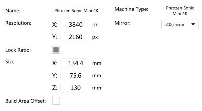

Da 4 mesi a questa parte ho un problema che non riesco a risolvere con la mia phrozen Sonic 4k mini.
Ho problemi di adesione al piatto, 3 stampe su 4 falliscono miseramente e mi ritrovo il classico blob sul fondo del vat.
Uso resina Bluecast x10 castabile con additivo sharpenizer.
Quando uso resina classica non ho problemi di questo tipo.
Ho aumentato i tempi di esposizione della base, l'orientamento dei pezzi e i file stl sono gli stessi che con altre resine non danno problemi, ho cambiato anche il fep originale con un nfep phrozen senza notare miglioramento, ho provato a riscaldare la camera fino a 21 gradi, a pre riscaldare la resina sul termosifone prima di stampare, a pre riscaldare il piatto di stampa, ma con scarsi risultati.
Sono disperato 😂

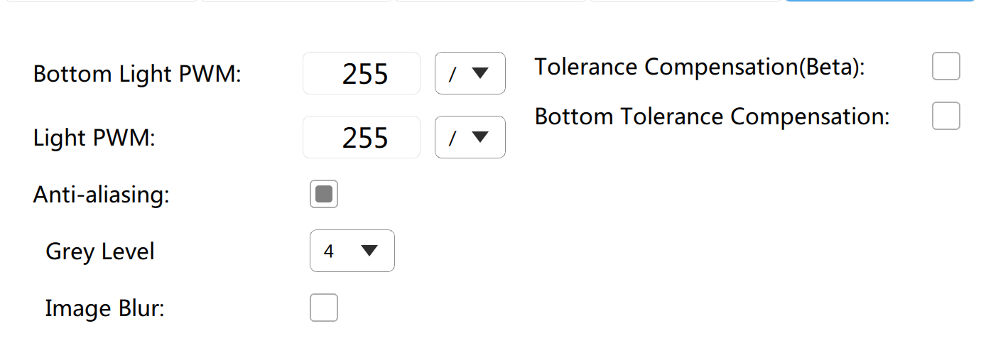

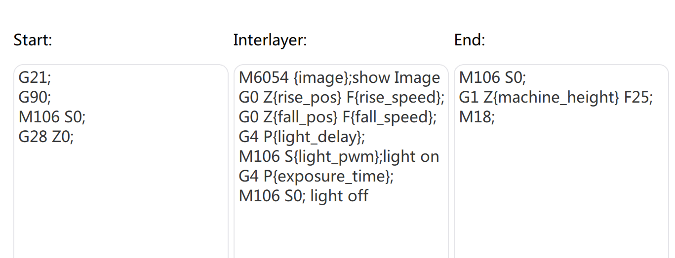

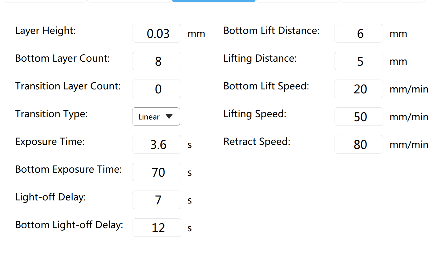

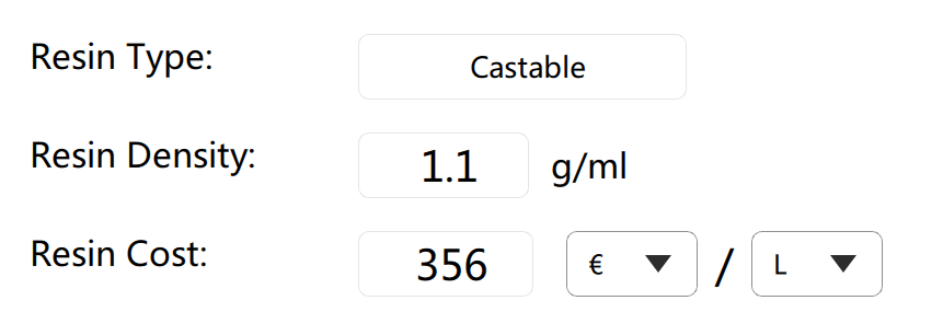

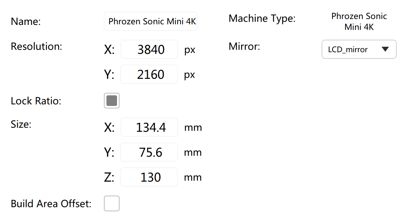

Vi allego i setup di chitubox che sto provando ad usare.
Se c'è qualche esperto o comunque più sul pezzo di me pago pizza e birra più benzina e disturbo 😂
il set up è perfetto, gli off time sono insensatamente alti ma questo non causa problemi oltre alla perdita di tempo.
potresti montare un piano magnetico alla piastra stampante.
https://www.amazon.it/BIGTREETECH-stampante-costruzione-flessibile-magnetico/dp/B08QMSJFT9/ref=sr_1_1?__mk_it_IT=ÅMÅŽÕÑ&crid=61I6TCTM49SH&keywords=piastra+magnetica+sonic+mini&qid=1677674103&sprefix=piastra+magnetica+sonic+mini%2Caps%2C103&sr=8-1
potresti passare della carta vetrata sulla piastra per creare una superficie meno uniforme che aumenta l'adesione.

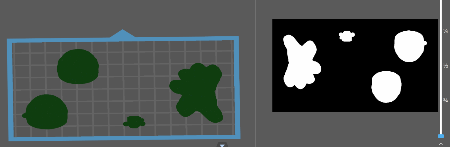

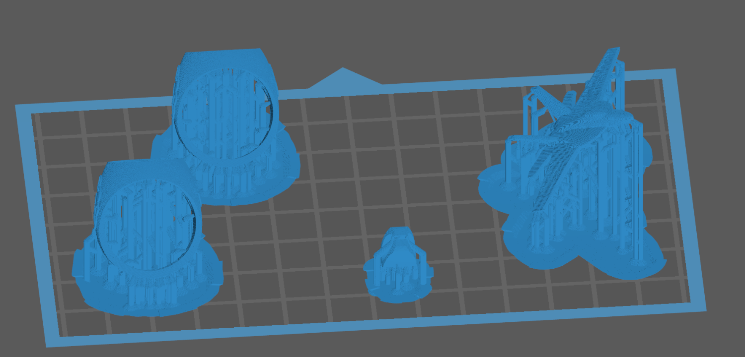

puoi postare un immagine di un oggetto che provi a stampare? vorrei vedere il rapporto tra oggetto e base

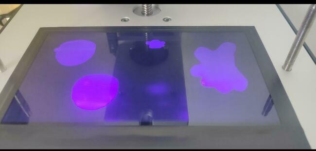

questa per esempio è l'ultima stampa che ha fallito, l'unica parte che è venuta è la piccola centrale
nelle ultime stampe ho aggiunto il raft sperando di risolvere ma niente.
le stampe fallite rimangono sul fondo, classico blob di quando non si attacca al piatto la base.

potrebbe, ti ho proposto un po' di soluzioni "estreme" perche' non c'è una soluzione semplice al tuo problema...levigare la piastra o mettere il pad magnetico sono tentativi limite (disperati sembrava brutto) ma sinceramente non capisco dove possa essere il problema e sono le poche soluzioni disponibili che potrebbero fare qualcosa a riguardo

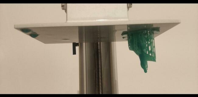

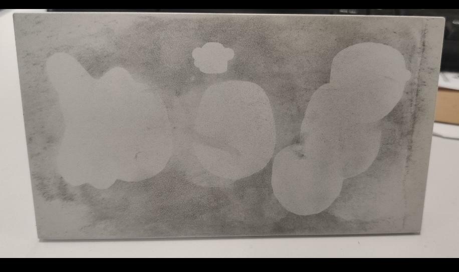

Ok grazie mille, ho preso il piatto magnetico appena arriva provo anche con quello e vi aggiorno, il piano zero lo faccio con un foglio sul display, vado a zero con le viti svitate, schiaccio il piano e avvito a X le viti dato che sono 4, magari potrei provare senza foglio, in modo da abbassare il livello di 0.05 e rimanere più a contatto con il piano ? Sta mattina ho notato una cosa strana, provando a carteggiare il piatto con un foglio P300 si sono evidenziate delle macchie chiare, ti allego foto.
Sembrerebbero dei residui di stampa.
Se provassi a sabbiare la superficie ?
sai che non sembra una brutta idea, non ci avevo mai pensato, ho rifatto tante di quelle piastre bestemmiando sulla cnc, alla prossima occasione ci provo subito
puoi provare a farlo con sabbia di vetro molto fine, tanto se hai preso il pad male che va lo ficchi sopra e tanti saluti
