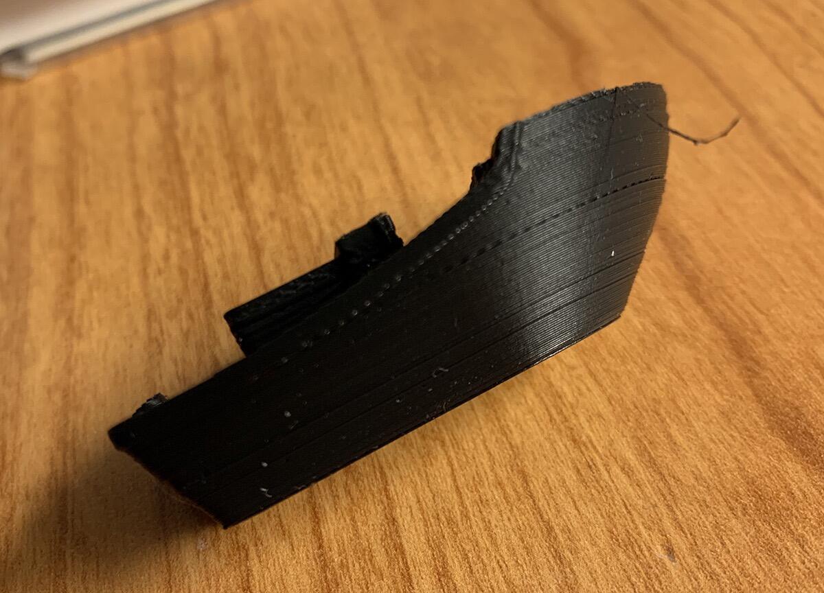

Per varie ragioni non sto stampando moltissimo ma finora la stampante (una Voxelab Aquila) ha sempre funzionato senza grossi problemi; l'ultima stampa, fatta circa una 15ina di giorni fa, è stata eseguita senza problemi.

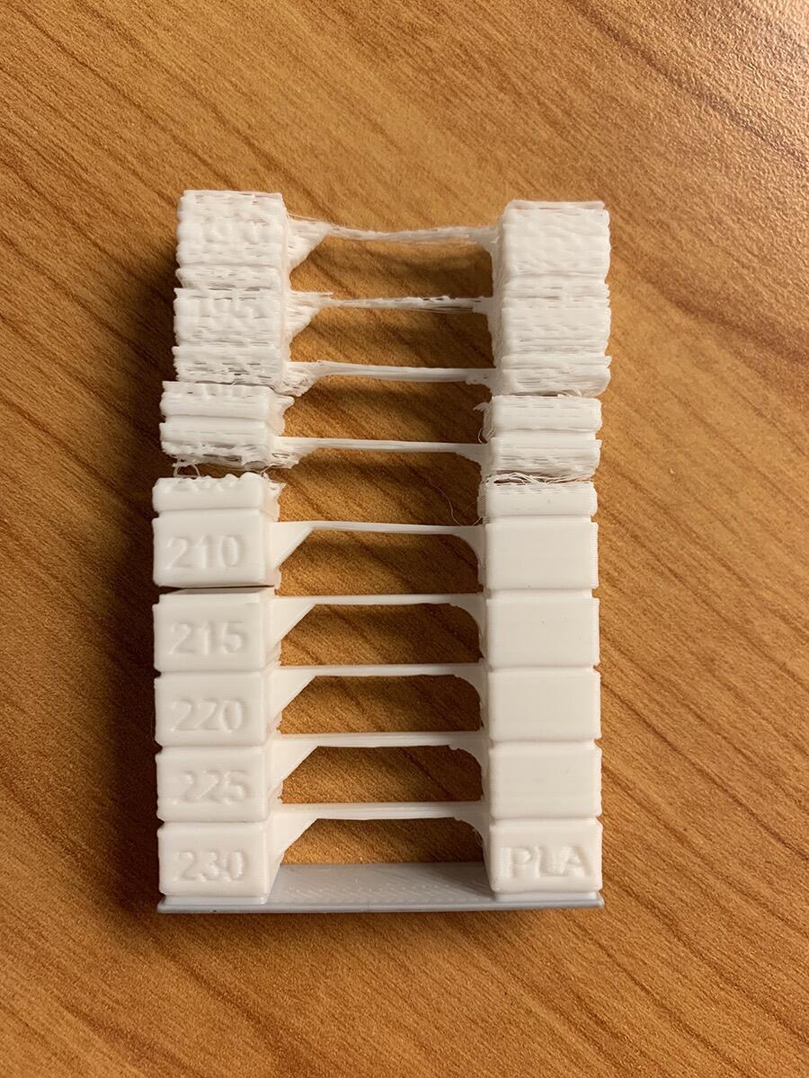

Oggi, avendo acquistato una bobina di nuovo PLA (SUNLU) in vista di realizzare un'idea con un amico, ho provato a lanciare la stampa di una TempTower e... guardate tra le immagini che allego: finché la temperatura era oltre i 210° la cosa è andata tutto sommato bene.
Pensando che fosse solo una questione legata alla temperatura di stampa più alta del solito, ho provato a lanciare la stampa di una 3DBenchy a 210, 220 e 230° ma la situazione non è cambiata. Notavo nel frattempo che il filamento era come se slittasse nell'estrusore.
Gira che ti rigiri, pensando che potesse essere l'ugello intasato, ho sostituto anche l'ugello ma niente da fare.
Ho misurato, quindi, il filamento pensando ad un fattore legato al diametro del filo e, seppur di qualche micron più sottile del precedente filamento utilizzato, rimaneva nelle tolleranze dell'1,75 +/- 0,02 mm canonici.

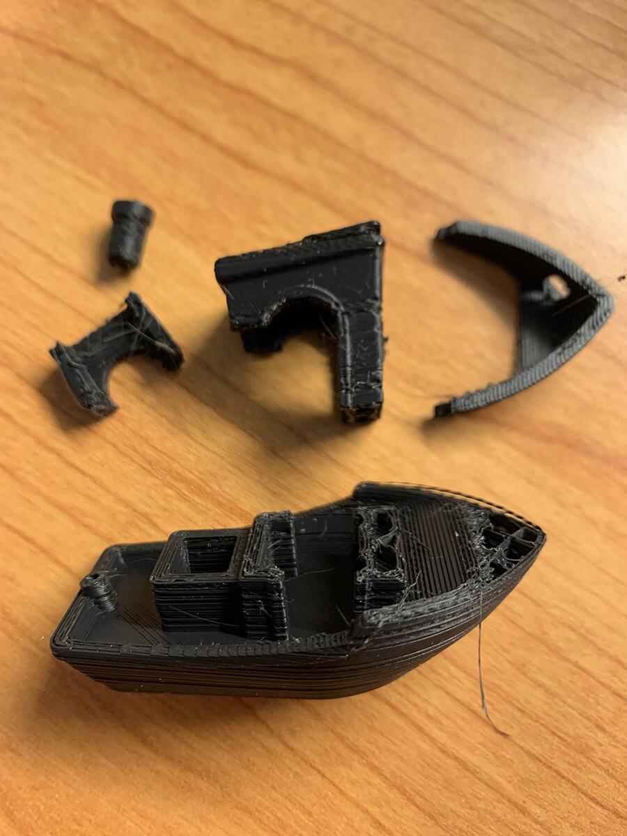

Per scrupolo, ho sostituito nuovamente l'ugello e messo su l'ultima bobina utilizzata; all'inizio sembrava tutto ok e nella norma poi, invece, mi sono accorto che non era nulla nella norma e se vedete le immagini allegate della 3DBenchy stampata vi renderete conto delle problematiche che non so proprio da cosa possano dipendere.
Che suggerimenti avete?

Domanda ovvia ma qualcuno deve pur farla.   Propio sicuro che sia pla? Se fosse pla+ la stampa indecente sotto i 205 sarebbe comprensibile... E ammesso ma nn concesso che sulla bobina ci sia scritto pla potrebbero anche aver sbagliato a bobinare il materiale.... (raro ma mi sembra che a qualcuno sul forum sia successo...).
Io prima di fare qualsiasi altra cosa metterei su la bobina vecchia e via di temptower così da fugare ogni dubbio sul materiale.... Poi penserei alla macchina...

Forse non stato eccessivamente chiaro ma la prova che mi suggerisci è quella che ho fatto per prima, ovvero, stampando con la stessa bobina e lo stesso oggetto stampato qualche settimana fa senza problemi la stampa va a farsi benedire. E ho l'impressione che il filamento slitti nell'estrusore.

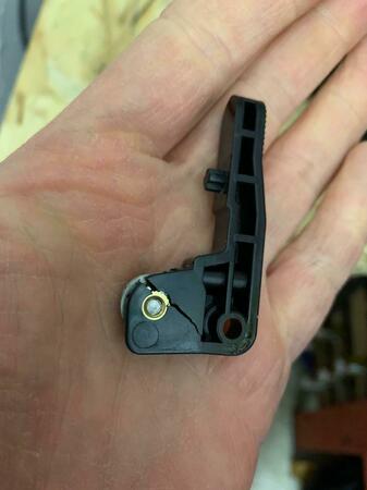

In effetti, quello a cui pensavo era proprio il gruppo estrusore e la sua ruota dentata ma da "poco esperto" cercavo una supporto psicologico... o meglio il know how di chi stampa più di me.
Qualora volessi capire se fosse la ruota dentata dell'estrusore, c'è una qualche prova che posso fare? Oppure empiricamente basta pulirla con uno spazzolino?

Se il filamento slitta nel gruppo spingifilo le possibilita' sono 2
- la molla ti tensionamento e' troppo molle e nn spinge adeguatamentente il filamento sulla o sulle ruote godronate
- la ruota godronata e' sporca di residui di filamento e nn fa adeguata presa sul filamento stesso
nel primo caso  aumenta maggiormente la pressione della molla (nn troppo altrimenti deformi il filamento e te ne accorgi xche' estraendolo trovi i segni pronunciati della ruota godronata). Nel secondo, pulisci la ruota godronata e fai una stampa di prova

Perdonami la mia durezza di comprendonio ma, se fosse il gruppo estrusore, c'è una qualche prova che posso fare? Oppure, come dicevo prima, devo affidarmi all'esperienza ed empiricamente pulisco con uno spazzolino (semmai di ottone) la ruota godronata? E provo a tensionare di più la molla di precarico?
Come diceva Quelo.... la seconda che hai detto. Vai di spazzolina e tensionamento molla e vedi se cambia qualche cosa

io ho spigifilo dual gear e gola bi-metal e nn tornerei indietro. Questo, pero', nn risolvera' il tuo problema almeno in questa fase. Situazioni come la tua al 90% nn si risolvono cambiando pezzi, bisogna capire cosa nn va, perche', per quanto economica possa essere una stampante, deve stampare almeno pezzi accettabili. I due upgrade che citi puoi valutarli una volta che il setup che hai e' accettabile, altrimenti rischi di spendere soldi ee ritrovarti con ancora piu' problemi.
La regola d'oro x gli upgrade e' sempre quella di partire da un setup di stampa accettabile cosi' che l'ultimo pezzo che cambi e' l'unico responsabile di eventuali problemi che sorgono.
