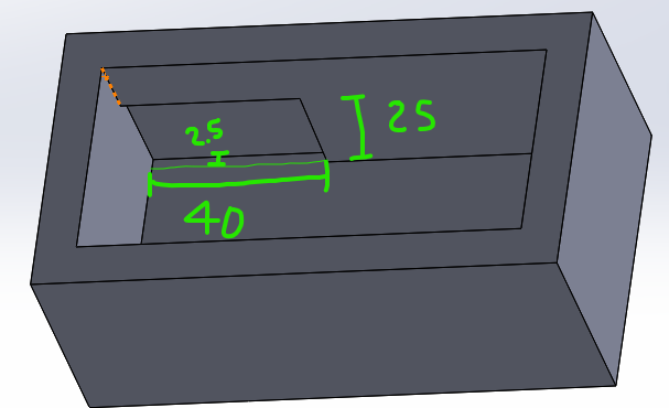

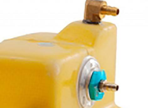

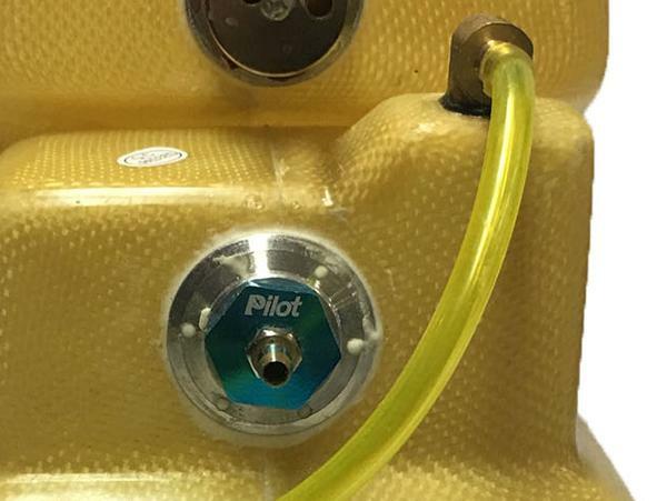

Buongiorno, perdonami se ti disturbo ma mi sono accorto ieri sera che c'è un problemino con il serbatoio piccolo. Non avevo notato nelle foto (nel disegno che avevo non è riportato, che nella parte anteriore del serbatoio piccolo c'è un rialzo che consente di inserire la presa di aspirazione che viene dal serbatoio più grande. Questo serve a far sì che non ci siano problemi di "disturbo" tra la linea di riempimemento e quella di aspirazione che va alla turbina. Come puoi vedere dalle immagini che ti mando quello "scalino" consente di allontanare la presa dal centro del serbatoio. Dunque se fosse possibile andrebbe modificato lo stampo della parte superiore (il file  "stampo piccolo B" aggiungendo quello scalino che avrebbe dimensioni di 40mm di lunghezza x 25mm di larghezza e 2,5mm di altezza. Le curve e gli angoli anche qui vanno arriotondati bene. Si può fare?
Il problema è che lo stampo diventa inestraibile una volta solidificato, quindi penso servirà dividerlo in due parti.
Si può fare tranquillamente, non so poi quanto difficile sarà stenderci la fibra.
Vanno bene le dimensioni di questo ? (mancano i filetti e la divisione in due "sotto-stampi", è per vedere le dimensioni)
Ho un dubbio sulla altezza 2,5mm... Non è che erano 25mm ? perché nella foto che hai messo è molto più alto ma magari deve venire più basso... fammi sapere
SerbatoioPiccoloBv2.STL

Vanno bene le dimensioni di questo ? (mancano i filetti e la divisione in due stampi, è per vedere le dimensioni)
Ciao. In effetti potrebbe essere un problema entrare il pezzo... comunque la profondità falla 3cm. Bene per lunghezza40 e altezza 25. Arrotonda bene l
Gli angoli. Se vedi le foto il lato dalla parte della presa del serbatoio sotto è smussato e non dritto.
Grazie

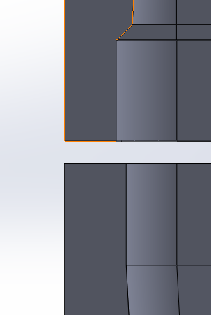

Si. Non ci sono problemi. Ristampo i due pezzi. Tagliato sulla linea gialla. Puoi anche ridurre lo spessore delle preti esterne da 1cm a 7mm. Risparmio tempo di stampa e lo stampo non è sottoposto a forti pressioni...
Se voglia.o essere sicuri facciamo anche le preti esterne non a 90 gradi ma con una angolazione a chiudere leggermente verso il fondo dello stampo (100°?)...
Modificato da sandrocacciola
3 minuti fa, sandrocacciola ha scritto:
Se voglia.o essere sicuri facciamo anche le preti esterne non a 90 gradi ma con una angolazione a chiudere leggermente verso il fondo (100°?)...
Negli stampi precedenti avevo fatto 91 gradi di apertura.
100 mi sa che è troppo. Già con 91 gradi in 40mm di altezza dello stampo B, le dimensioni aumentano di 1,4mm ho visto (dalla base alla cima).

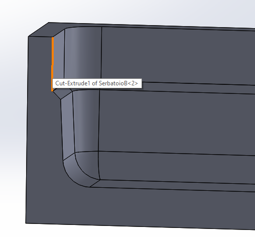

Fatto, spero siano giusti 😬
Solo una cosa, nel serbatoio B, la parte arancione è a 90°.
Se la facevo a 93° venivano dei laschi troppo grandi con l'accoppiamento perché entrambe le superfici erano inclinate.
Ora c'è un lasco di 1mm tra i bordi dei due stampi. Ovviamente l'altro stampo ha ancora la superficie inclinata fino alla fine quindi unendoli quel lasco aumenterà sempre di qualche manciata di decimi. Per evitarlo bisognerebbe fare a 90° gli ultimi 10mm di entrambi gli stampi ma ho pensato andasse bene lo stesso (inoltre lo stampo A è più alto e ha lo smusso sotto quindi non vorrei diventasse troppo difficile da estrarre).

Già che c'ero ho fatto anche la versione con gli ultimi 10mm verticali su entrambi gli stampi.
Sempre 1mm di "lasco".
stavo guardando ora i disegni. Ma sei sicuro che le misure del "rialzo" sopra il serbatoio piccolo siano giuste? Il rialzo che è stato aggiunto che non avevo previsto dovrebbe essere lungo 40mm profondo 25mm e alto 30mm? Non mi sembra nel disegno...
