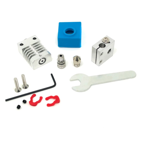

No, non è che giro troppo velocemente. Con l'altro Hot-End giravo anche molto di più e non lo faceva... Domani, se ho tempo, rimonto il vecchio Hot-End e ci leviamo il dubbio... Ma sono praticamente certo che è una cosa apparsa col nuovo Hot-End o il nuovo estrusore (li ho montati nella stessa tornata).
Ho rimontato la gola all-metal sulla mia corexy e l'hotend mi si è intasato subito con il PETG. Allora ho cambiato la ventola dell'hotend (una 4010) in quanto era rumorosa da tempo con una mezza nuova ed è andata meglio, l'hotend si è intasato dopo un'ora di stampa con molte retrazioni, poi ho pensato di mettere un po' di pasta termica tra la gola ed il dissipatore ed adesso stampa senza problemi. Ho lanciato una stampa lunga e non si è intasato nulla.
Forse il dissipatore ti rimane freddo perché il calore non riesce a passare in modo efficiente dalla gola al dissipatore, puoi provare con la pasta termica.

Puoi fare una prova grezzissima e veloce con un po' di stagno. Tipo il classico 60/40 fonde sui 180/190 gradi, puoi trovare un po' di stagno senza piombo che fonde più in alto e controllare sulle schede tecniche la temperatura di fusione esatta. Sali piano piano con la temperatura fin che non fonde

Cmq avevo visto giusto: l'Hot-End è troppo "freddo"... Ed anche se la la cartuccia riscalda a dovere l'Heating-Block, questo calore non arriva del tutto al nozzle. O più probabilmente, non a tutto il nozzle.
La "grezzissima" idea di @Ziki00 si è rivelata tanto semplice, tanto efficace! 👍
Mi ha dato la prova che il nozzle era molto più "freddo" del blocchetto in Alu (Heating-Block) a cui è avvitato.
Quindi mi è venuta un'idea altrettanto grezza: appiccicare con il mastice per guarnizioni una "toppa" di silicone sopra la parte scoperta dell'Heating-Block, al fine di stabilizzare tutta la temperatura intorno al nozzle, ed al contempo evitare che la ventola soffi direttamente sul blocchetto dell'Heating-Block.
Tradotto in pratica: Toppa
Heating-Block con "calzino" di silicone + toppa: Inguardabile, ma funziona...
Ora la rotellina non ha più quello strano "effetto molla" di prima, gira con precisione e quando la rilascio il materiale non scola più dal nozzle. Direi che ci siamo: GRAZIE A TUTTI! 👌👍🤙
