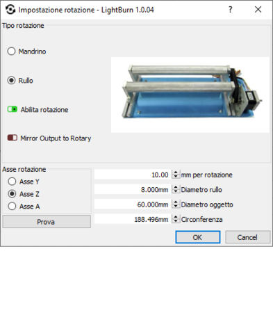

Ma a te nn serviva la rotazione della puleggia ma quella del rullo no?
come vedi dall'immagine sopra chiede quanti mm per rotazione, ed io ho dato per scontato che intendesse la rotazione della puleggia sull'albero motore.

Ps al diametro del rullo aggiungi lo spessore degli o ring
gli o-ring sono da 1.5mm ma ora che sono in sede non credo che sia più quella la dimensione. Comunque ho fatto la prova dopo la calibrazione e adesso funziona la riga da 100mm è effettivamente da 100mm

Intanto mi unisco al coro degli Auguri 🥳. Poi scusami ma non ho capito quella schermata: al programma dovrebbe interessare solo qualti passi di motore servono per fare un giro di rullo, e la circonferenza del rullo (nel tuo caso degli O-ring. Che c'enta il diametro dell'oggetto?
sinceramente non lo so ma vedo che ha funzionato, chiaramente dopo che ho calibrato gli stepmm di Z.

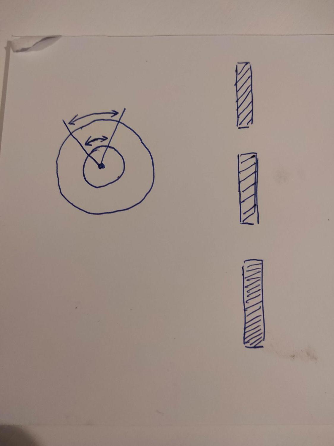

Il diametro dell'oggetto è importante come quello del rullo, provate a pensare al cambio di una bicletta, la corona davanti è il rullo, il pignone dietro è l'oggetto da incidere, cambiando il diametro dell'oggetto, cambia la distanza rotativa percorsa, quindi per far ruotare  di 360 gradi un oggetto con diametro 50 servono più giri del motore (rullo) rispetto a quanti ne servirebbero per far ruotare un oggetto con diametro 40
  • Thanks 1
C'entra eccome... È come x l asse Z con le viti trapezie... Il programma divide la circonferenza del rullo per 360gradi e lo rapporta al numero degli step del nema...trovato il rapporto sa che se la linea da tracciare è 10 mm deve muovere x step....all aumentare della circonferenza xo un passo produce più movimento quindi cambia il rapporto, come cambiare il passo della vite trapezia con uno più fine o più largo .16349648768573850670152121778700.thumb.jpg.3e147a77aa3c71f011eb1029e2378de6.jpg

E no.... Il diametro della oggetto viene dichiarato solo come "dimensione del piatto di stampa....la misura degli spostamenti viene calcolata sul rullo....almeno così ho capito io.....
Paragone sbagliato, a meno che l'obbiettivo non sia stirare il disegno adattandolo alla circonferenza dell'oggetto. Se la ruota della tua macchina fa 1,5m di circonferenza un giro di ruota ti sposta la macchina di 1,5m sia che si trovi sulla terra, sia che si trovi sulla luna.
Forse ho dato in idea sbagliata...parlo sempre del diametro rullo d trascinamento... x @Truck64Sempre un giro d ruota e'.... Ma la ruota è il rullo non il cilindro da incidere...il diametro del cilindro da incidere è sempre e solo la pagina su cui scrivere è la rotazione del rullo che da lo spostamento.... L immagine e sempre riportata giusta !
