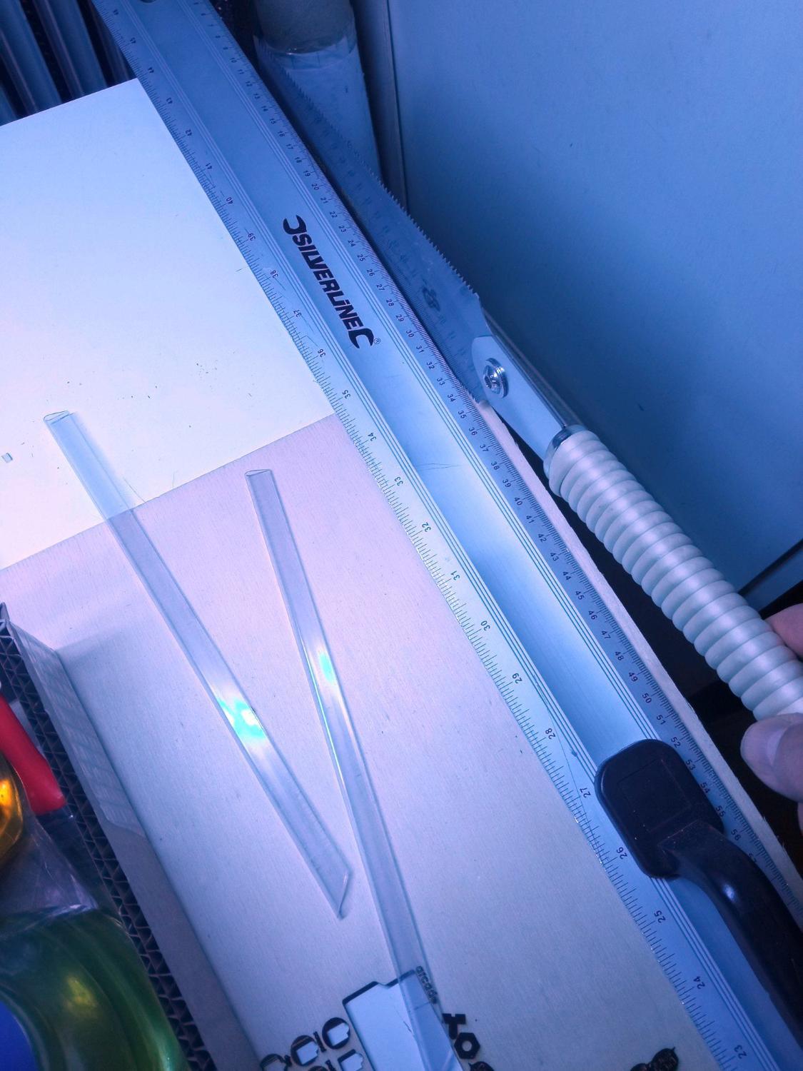

Non capisco come facciate ad avere problemi con i tagli dritti: avete una riga in metallo da usare come guida?
Per legni sottili di pochi mm puo' valere la pena marcare prima il legno con un cutter (o anche con il retro) e poi andare di sega, ovviamente ci vuole una sega piatta, sottile e lunga: tipo una Ryoda. Si fanno "agevolmente" listelli di pochi mm.
Ma in genere si riesce a tagliare dritto anche senza guida fin tanto che il legno e' un po' spesso! [1]
@Lirin notavo ieri che il traforo elettrico Eindel su Amazon ieri c'era warehouse deal a 60e...
1.Bisognerebbe tagliare verso il basso - dentro il legno, non come fa il tipo 😉 , ma va' dritto lo stesso 🙂

Usare una riga in metallo mentre taglio. Stai decisamente sopravvalutando la mia coordinazione però non ci ho mai provato, alla prossima occasione ci provo.

Semmai il contrario, Michelangelo non avrebbe bisogno di una riga, noi comuni mortali con una riga in metallo + 2 morsetti per tenere tutto fermo andiamo dritti. Con una sega dritta o con un cutter. Oddio potresti provare anche con un listello in legno (che te lo regalano) come guida ma dopo 2 volte lo rovini, se sei una che fa sta roba penso che una riga buona in metallo dovresti averla.
