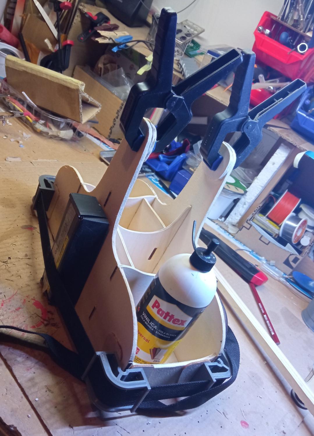

Fascette di serraggio stampate in 3d ed economiche.
eaman
Facendo un sacco di scatole e box per gli attrezzi per un po' mi sono arrovellato con morsetti vari e clamp, la menata e' che facendo cose mini col modellismo,  medie col laser e poi grandi da falegnameria si finisce per dover avere 10 tipi di morsetti e di ognuno ne servirebbero almeno 4...
Insomma almeno per montare le scatole e robe medie grandi al momento sto utilizzando con successo questi:
- https://www.thingiverse.com/thing:4633970/files
- https://www.aliexpress.com/item/1005002662978142.html?spm=a2g0s.9042311.0.0.27424c4d7okGhv  (ce ne sono anche col cricchetto ma io non mi fido, tiro infilando spessori)
Con pochi euro si puo' avere un sistema per tenere in tiro la roba da incollare, adeguabile a qualunque dimensione.
