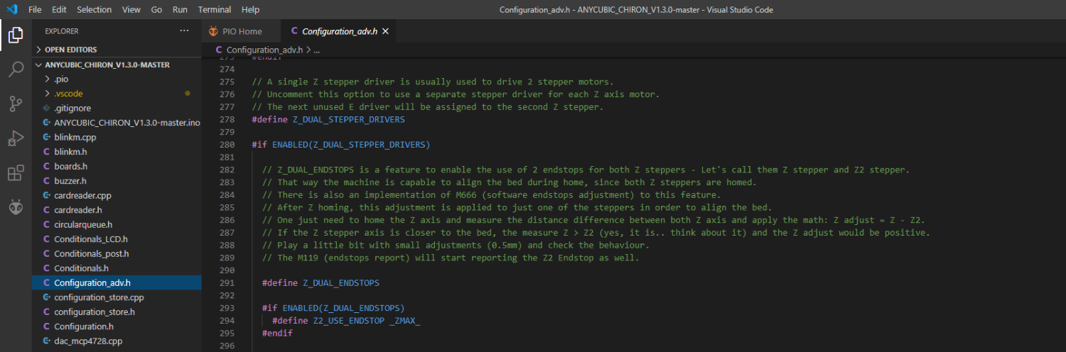

Riguardo al firmware originale anche lì hai attivo il l'asse Z doppio come in marlin 2.x

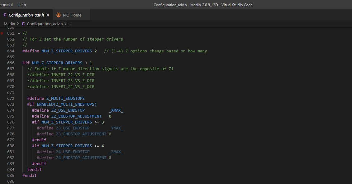

Solo che nel nuovo firmware c'è indicato di usare il finecorsa X+ come secondo finecorsa di Z, mentre in quello funzionante è indicato Z+
Quindi sono confuso: come è possibile che nel video di Venerdi Z2 trigherasse correttamente?
Ciao @Truck64 sono confuso anche io, ho fatto un altra prova seguendo l'indicazione di @dnasini e ho modificato questo parametro
