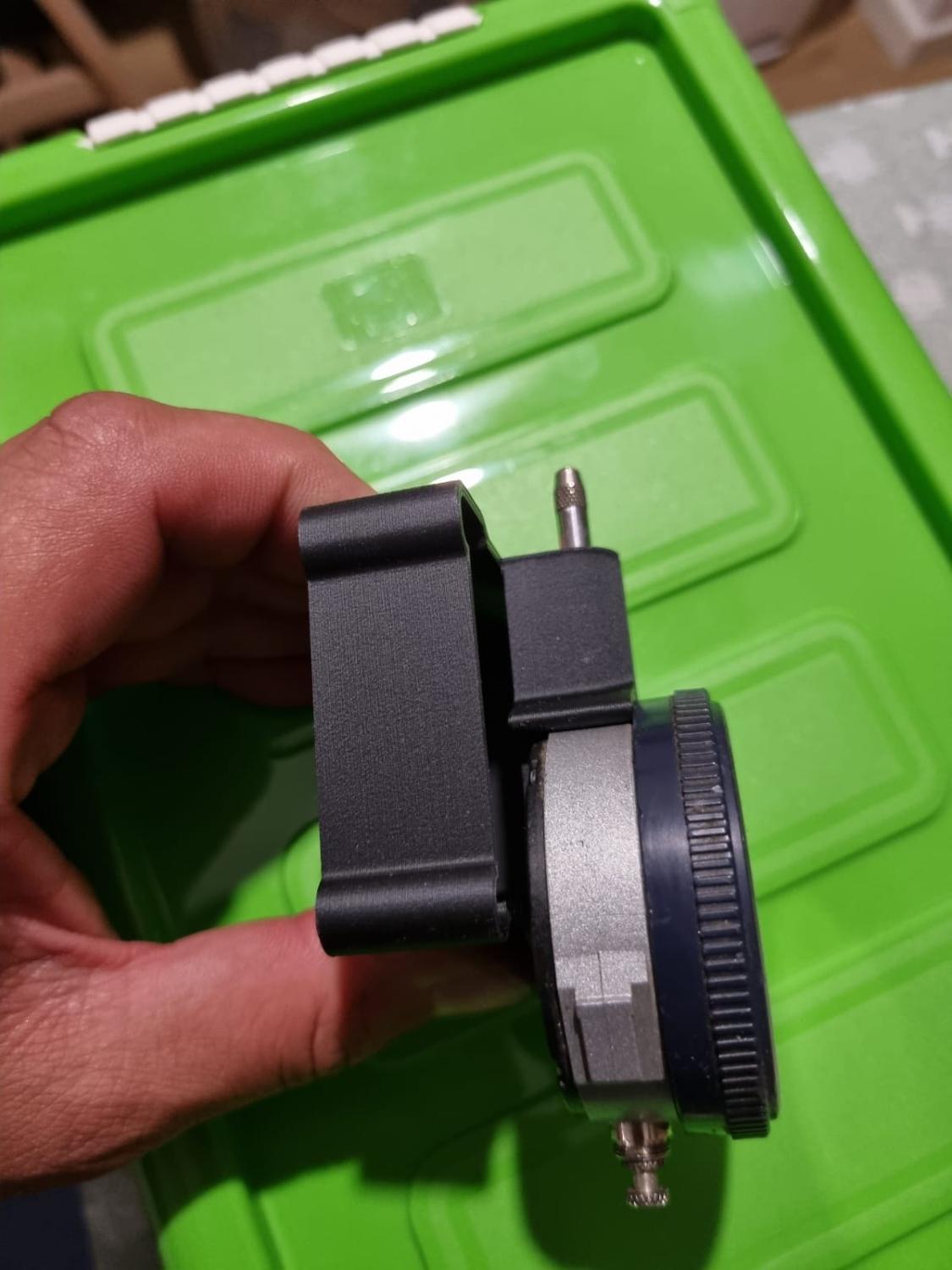

muffo Inviato 27 Maggio 2021 Condividi Inviato 27 Maggio 2021 A livello di finitura il pla caricato al carbonio è una figata pazzesca. La foto è peggiorativa, dal vero i layer sono invisibili, stampato a 0,2 mm e con velocità di 70 mm/s 1 Cita Link al commento Condividi su altri siti Altre opzioni di condivisione...
