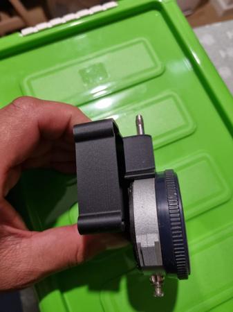

La mia FRONT in 3D Chi l’avrebbe mai detto che mi sarei progettato la mia mtb in 3D😍non solo un prototipo ma soprattutto funzionale e resistente 🔝Al momento è tutto realizzato in autocad, ho stampato ora lattacco manubrio e ora sono alla mono forcella🔝🔝🔝tu che ne pensi? Ah sarà totalmente in carbonio

5 minuti fa, LucaCasm ha scritto:
Ho realizzato le parti della front con autocad,stampo in carbonio le varie parti,colla episodica e poi i fogli in fibra di carbonio.. come si realizza un qualsiasi telaio in carbonio
Ma cosa intendi con "stampare"? Hai fatto uno stampo o usato una stampante 3D?
probabilmente sta usando la stampante per fare lo stampo, Cura ha questa funzione
