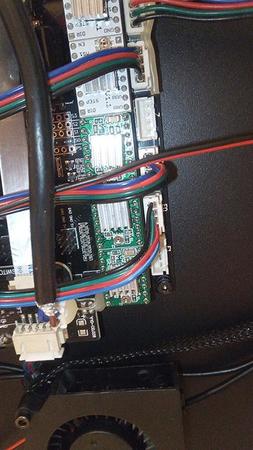

1 minuto fa, FRACCESS ha scritto:
proverò anche questa, anche se dovrò scambiarle con uno degli assi perchè anche E1 mi dà lo stesso risultato col tester
fai attenzione però che da quanto vedo non sono gli stessi drivers e potrebbero dare troppi, o troppo pochi ampere al motore, con conseguenza che, in caso di troppi ampere scaldi il motore, perdi passi e accorci la vita del motore, se invece sono troppo pochi perdi passi e basta.

no, l'ho già cambiato e fa lo stesso difetto, l'unica cosa che mi fa pensare possa essere è un driver della scheda madre, perchè con il tester i piedini delgli spinotti dello stepper non danno voltaggio

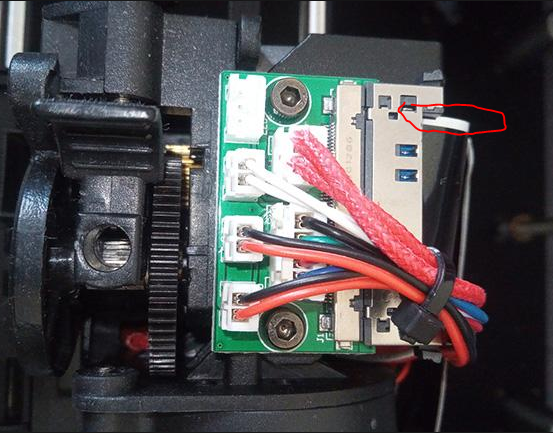

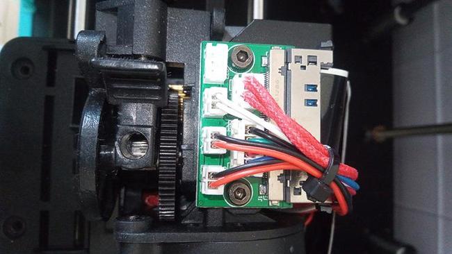

6 ore fa, Truck64 ha scritto:
Si il cavo piatto è quello che porta tutti i segnali dalla scheda di controllo alla testa di stampa. Come dice @l0v3byte dalla foto sembra inserito male nel connettore. Probabilmente si è sfilato.
Devi aprire il connettore , rimetterlo in posizione e chiudere. Dovresti avere le istruzioni per farlo nel manuale, casomai vediamo. Mi raccomando di farlo a macchina spenta.

Al limite puoi mettere un altro driver come prova magari se ne hai uno vecchio o di scorta con le stesse uscita almeno da togliere anche questo interrogativo
ma quello che vorrei sapere di preciso è se dai 2 spinotti dello stepper della scheda madre deve uscire corrente a 5 volt o no, perchè se deve uscire il problema è risolto.nel senso che o è il driver o qualche componente della scheda madre.

buon giorno, ho finalmente scoperto quale è la probabile causa del malfunzionamento dello stepper dell'estrusore.
Mi sono accorto che il cavo piatto flessibile che porta i collegamenti alla scheda dell'estrusore da una parte ha un piccolo taglio che evidentemente scollega alcune funzioni. ora il problema è dove trovare questo cavo di ricambio, visto che su aliexpress nello store ufficiale della anycubic non compare.
Qualcuno può darmi una dritta di dove trovarlo?
