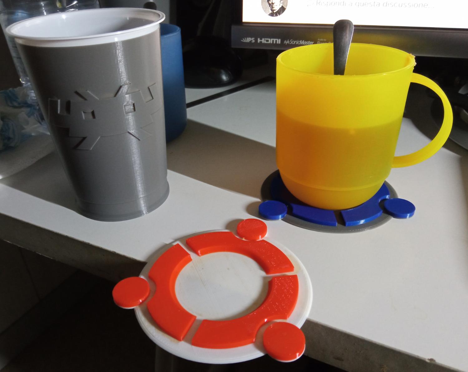

ciao, dopo i primi due mesi  passati a stampare di tutto e con diversi materiali e' arrivato il momento di stampare con due colori.
cosa mi consigliate ?
non ho esigenze particolari, sarei anche disposto a cambiare il filamento a mano
  • basta mettere un gcode per mettere in pausa la stampa?
  • se si, come si puo' fare con Cura?
  • o lo devo aggiungere a mano sul file ?
  • ed in questo caso come identifico il punto esatto? mi verrebbe da identificare il punto esatto mediante la funzione di PREVIEW (anteprima) di Cura per identificare il layer a cui aggiungere il gcode.
  • ho visto alcuni tubi a Y su thingiverse , come funzionano?
  • immagino necessitino di un secondo "motore" per spingere il filamento su un tubo secondario o mi sbaglio ?
  • lato collegamenti elettrici cosa necessita ? si puo' usare la mainboard creality originale ?

Be' su come stampare in due colori su Cura: Pause at Height, change filament pause
Non ti costa niente, prova a farlo!
Avere invece due estrusori / filamenti contemporaneamente e' una mega menata e tipicamente funzionano "male" o con grande spreco di tempo, filamento, qualita'...
sono d'accordo, io quando stampo a due o più colori uso il pause at height, e dove fare la pausa lo vedo dall'anteprima.
Non ricordo bene che elettronica monta la Ender 5 ma sono quasi sicuro che dovresti cambiarla perché comunque sia, come hai indovinato, ci vuole un secondo motore per spingere il filamento.
Con 2 entrate ed una sola uscita hai un sacco di spreco di materiale. Quando stampi devi fare la torre di spurgo che sarà alta quanto il pezzo che hai in stampa, o quasi.
Non lo so va a gusti, io continuerò a cambiare il filo manualmente quando mi serve 😉

L'idea era di stampare dei porta chiavi o targhette.  Pensavo una base e poi in rilievo la scritta  colorata. Comincerei con 2 colori e niente Leopardi o Dalmata.

Massimo lo fai una volta, poi usi colori oppure stampare e incollare parti colorate ;)
