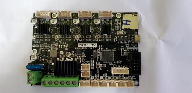

Problemi con Ender 3 pro scheda Creality 4.2.7 e 3D touch

Punto della situazione stamane:
Ho ripristinato il firmware 1.1.2 e inizialmente autohome dava problemi, dopo 0=>x e 0=>y si muove al centro del piatto sale di 10 e si ferma il 3dtouch regolare però messaggio di errore. Ho ricollegato lo switch Z-end e mi sono accorto che il connettore del 3Dtouch con i fili nero/bianco non era ben fissato, sistemato ha ripreso a funzionare regolarmente.

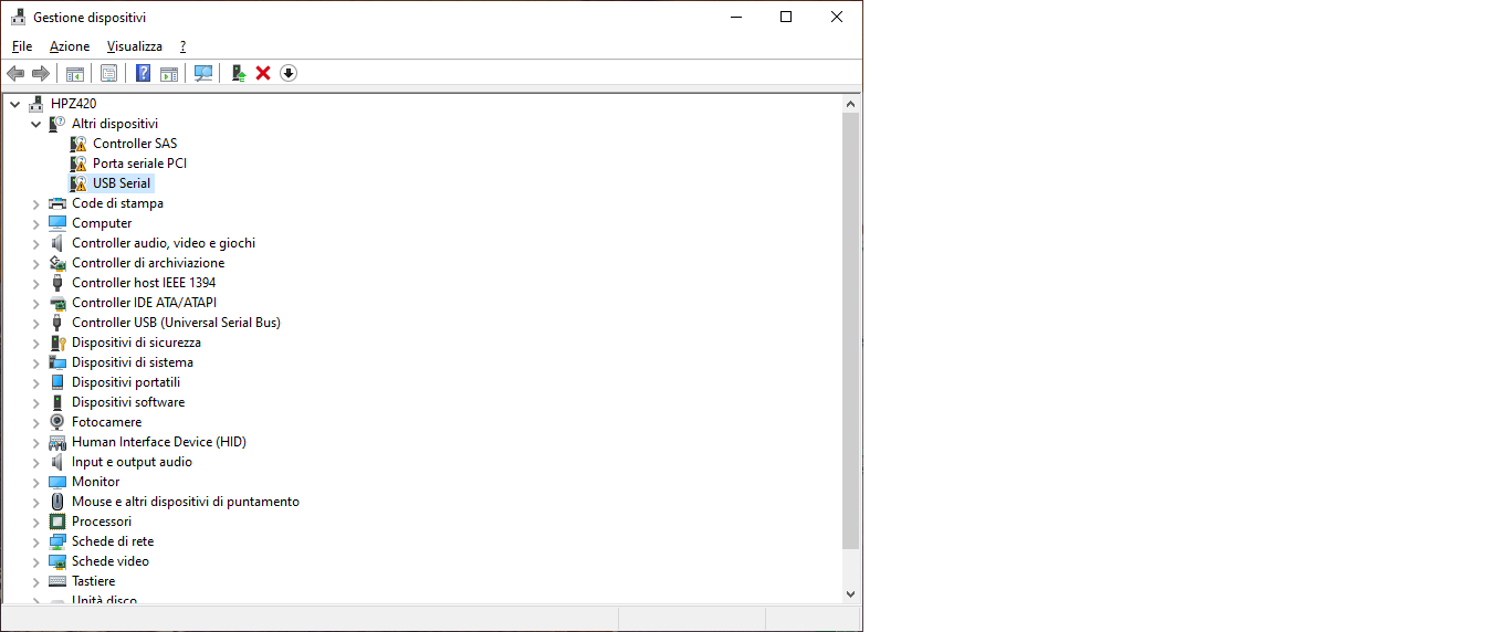

Ho provato ad installare i driver per la stampante ma niente da fare, quando la collego con usb mi da installazione ok poi nelle periferiche punto esclamativo su usb faccio aggiorna driver gli do il percorso e risulta impossibile installare USB Serial, ho provato con windows update ma niente.
Ho provato a cambiare sia il cavo che le porte usb a il risultato è lo stesso.
P.S. il problema c'era anche con la scheda originale della stampante

provate a scaricare ed installare questi drivers per il collegamento Ender 3 PC con Windows 10, e fatemi sapere se vi funziona
https://www.th3dstudio.com/downloads/CDM v2.12.28 WHQL Certified.zip

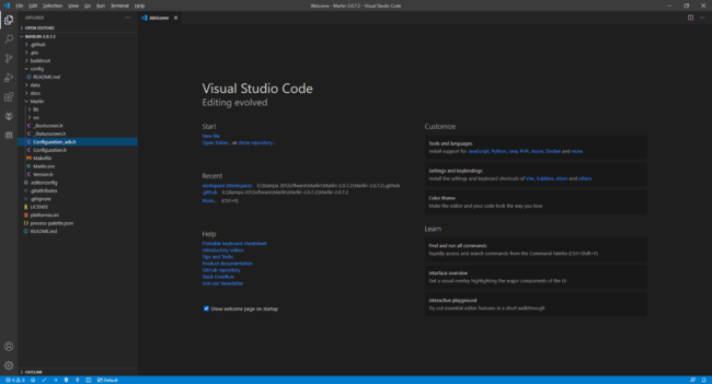

Aggiornamento;
ringrazio  Killorob e Eddy72 che mi hanno dato una mano (2 cervelli, 4 occhi, e la voglia di tornare a fumare) per aggiornare il firmware, nonostante tutte le verifiche del caso fino alle 2:30 di notte nella mia configurazione il 3Dtouch scheda 4.2.7 a 32bit e marlin 2.0.7.x ultima versione, il 3Dtouch non funziona correttamente.
Tuttavia sarei curioso di capire se tutto lo smanettamento che abbiamo fatto, in qualche modo re-istallando la versione 1.1.2 delle Creality abbia potuto risolvere gran parte dei problemi che avevo prima, ora durante la stampa posso entrare nel menù regolarmente, le voci Print-stop, Print-pause, e Print-resume, sono riapparse. Ho provato lo spegnimento e il Power loss funziona, o meno ho visto che spegnendo un lavoro alla riaccensione chiedeva il Print-resume.
Manca la parte di caricamento filo, ma non è così fondamentale, ho stampato una manopola e la sostituzione è agevole.
Ho visto però che nel nuovo firmware c'erano delle voci aggiuntive per fare regolazioni altrimenti possibili solo tramite Gcode, e visto l'impossibilità di collegarmi con il PC continuerò a cercare la soluzione.
