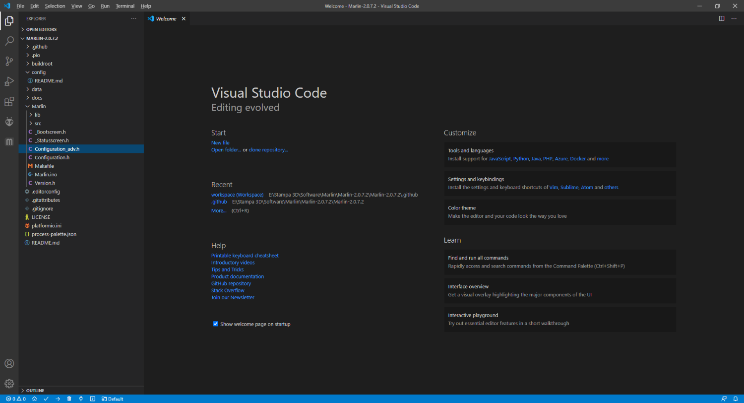

Killrob Inviato 15 Gennaio 2021 Condividi Inviato 15 Gennaio 2021 ok clicca sul file platformio.ini che hai a sinistra 1 minuto fa, Eddy72 ha scritto: Se aprite un canale discord lo fate in live e partecipo pure io 😁 Ci facciamo 2 chiacchiere Ciaoo devo installalo discord ma se ci sta anche Bandanilo per me va bene ma, Eddy il canale lo apri tu e gli inviti li fai tu che io ho usato discord 3 volte in vita mia, preferisco TS Cita Link al commento Condividi su altri siti Altre opzioni di condivisione...

Killrob Inviato 15 Gennaio 2021 Condividi Inviato 15 Gennaio 2021 quindi? hai aperto il file platformio? Cita Link al commento Condividi su altri siti Altre opzioni di condivisione...

Bandanilo69 Inviato 15 Gennaio 2021 Autore Condividi Inviato 15 Gennaio 2021 si , è il codice? a me va bene discord se mi dite come si fa Cita Link al commento Condividi su altri siti Altre opzioni di condivisione...
Killrob Inviato 15 Gennaio 2021 Condividi Inviato 15 Gennaio 2021 in platfotmio fai questo cambio da: default_envs = mega2560 a: default_envs = STM32F103RET6_creality 2 minuti fa, Eddy72 ha scritto: Mi pare che discord va anche da pagina web ok per gli inviti Ciaoo installato Cita Link al commento Condividi su altri siti Altre opzioni di condivisione...
Bandanilo69 Inviato 15 Gennaio 2021 Autore Condividi Inviato 15 Gennaio 2021 fatto riga 21 modificata Cita Link al commento Condividi su altri siti Altre opzioni di condivisione...
