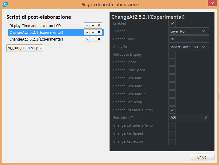

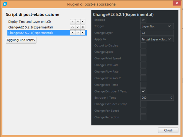

Eddy72 Inviato 11 Dicembre 2020 Condividi Inviato 11 Dicembre 2020 Ho voluto riprovare il plugin ChangeAtZ di Cura impostato con il cambio temperatura allo specifico layer, nel gcode inserisce il comando Non ho provato in pratica se funziona sulla stampa, ma credo di si Ciaoo Cita Link al commento Condividi su altri siti Altre opzioni di condivisione...
Drvo Inviato 11 Dicembre 2020 Autore Condividi Inviato 11 Dicembre 2020 Io ho lo steso problema dell'altro utente. Lancio la stampa via usb e non funziona. Dici che dovrei provare con l'esportazione del gcode? Però se non funziona via usb ho il sospetto che pur esportando il gcode il risultato non cambia. Cita Link al commento Condividi su altri siti Altre opzioni di condivisione...
Eddy72 Inviato 13 Dicembre 2020 Condividi Inviato 13 Dicembre 2020 Ieri ho testato su un cubo20x20 il cambio temp con ChangeAtZ di Cura Ha funzionato perfettamente con le impostazioni che ho messo sopra Io faccio tutto da SD Ciaoo 1 Cita Link al commento Condividi su altri siti Altre opzioni di condivisione...
Drvo Inviato 14 Dicembre 2020 Autore Condividi Inviato 14 Dicembre 2020 Il 13/12/2020 at 16:25, Eddy72 dice: Ieri ho testato su un cubo20x20 il cambio temp con ChangeAtZ di Cura Ha funzionato perfettamente con le impostazioni che ho messo sopra Io faccio tutto da SD Ciaoo Alla fine ci sono riuscito anche io. Ed ho stampato il tower temp confermando ciò che ho ottenuto con quello di @Killrob In ogni caso, fa strano vedere un PLA+ stampato a 190, almeno per quello che ho provato io. Cita Link al commento Condividi su altri siti Altre opzioni di condivisione...
