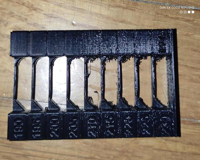

Killrob Inviato 10 Dicembre 2020 Condividi Inviato 10 Dicembre 2020 no quel settings dice quanto è grosso il filamento, mi ricordo infatti qualche tempo fa di un utente che mi ha ispirato la scrittura del post che ho in firma dal titolo "le prime cose da sapere...." . In pratica quell'utente aveva installato Cura ed aveva fatto una stampa che gli era venuta un disastro, tutto sottoestrusa, sembrava spugnosa, ed il motivo era dato dal fatto che nel campo "Diametro materiale compatibile" ci aveva messo, non chiedermi il motivo, che aveva il filamento da 3mm invece di quello da 1.75 1 Cita Link al commento Condividi su altri siti Altre opzioni di condivisione...
Drvo Inviato 10 Dicembre 2020 Autore Condividi Inviato 10 Dicembre 2020 4 minuti fa, Killrob dice: no quel settings dice quanto è grosso il filamento, mi ricordo infatti qualche tempo fa di un utente che mi ha ispirato la scrittura del post che ho in firma dal titolo "le prime cose da sapere...." . In pratica quell'utente aveva installato Cura ed aveva fatto una stampa che gli era venuta un disastro, tutto sottoestrusa, sembrava spugnosa, ed il motivo era dato dal fatto che nel campo "Diametro materiale compatibile" ci aveva messo, non chiedermi il motivo, che aveva il filamento da 3mm invece di quello da 1.75 Perfetto, grazie. Allora farò in quel modo e inoltre imposterò anche il materiale nel dubbio.... tanto il profilo salvato del PLA+ già ce l'ho. 1 Cita Link al commento Condividi su altri siti Altre opzioni di condivisione...
Drvo Inviato 10 Dicembre 2020 Autore Condividi Inviato 10 Dicembre 2020 Piccolo update perché è giusto: sto provando ad eseguire vari test con l'attuale diametro di filamento e, per ora, sembra che effettivamente sia migliorato. Non so se effettivamente da 1,75 a 1,72 cambia molto ma mi sembra che coli decisamente meno. Usando il tower temp (l'immagine si vede male... l'ho fatta a caso) di @Killrob Cita Link al commento Condividi su altri siti Altre opzioni di condivisione...
Killrob Inviato 10 Dicembre 2020 Condividi Inviato 10 Dicembre 2020 ma hai usato il gcode o l'hai impostata tu partendo dall'stl? Cita Link al commento Condividi su altri siti Altre opzioni di condivisione...
Drvo Inviato 10 Dicembre 2020 Autore Condividi Inviato 10 Dicembre 2020 Adesso, Killrob dice: ma hai usato il gcode o l'hai impostata tu partendo dall'stl? Usato il tuo gcode. Non riesco ad impostare un tower temp via plugin di cura... prima o poi imparerò anche manualmente. Cita Link al commento Condividi su altri siti Altre opzioni di condivisione...
Killrob Inviato 10 Dicembre 2020 Condividi Inviato 10 Dicembre 2020 ok ma tieni conto di una cosa: come mi è stato fatto - giustamente - notare, il mio gcode è, per l'appunto, il mio, nel senso che l'ho fatto per la Ender 3 con i parametri che uso normalmente nel mio ambiente di casa, potrebbe, e ribadisco potrebbe, falsare un po' i risultati ottenuti. Non esiste ancora un plugin che ti faccia cambiare temperature ad un determinato layer, lo devi fare tu a mano, è lungo e noioso ma almeno lo fai una volta e basta con i parametri della tua stampante e se non hai idea di come fare dimmelo che ti aiuto Cita Link al commento Condividi su altri siti Altre opzioni di condivisione...
Drvo Inviato 10 Dicembre 2020 Autore Condividi Inviato 10 Dicembre 2020 13 minuti fa, Killrob dice: ok ma tieni conto di una cosa: come mi è stato fatto - giustamente - notare, il mio gcode è, per l'appunto, il mio, nel senso che l'ho fatto per la Ender 3 con i parametri che uso normalmente nel mio ambiente di casa, potrebbe, e ribadisco potrebbe, falsare un po' i risultati ottenuti. Non esiste ancora un plugin che ti faccia cambiare temperature ad un determinato layer, lo devi fare tu a mano, è lungo e noioso ma almeno lo fai una volta e basta con i parametri della tua stampante e se non hai idea di come fare dimmelo che ti aiuto Yes, infatti l'ho voluto fare solo per avere un'idea. Comunque, in una discussione qui ho visto che un utente ha cercato di usare un plugin di cura senza successo e provandoci ho avuto il medesimo risultato: temperatura impostata per determinati layer ma niente. In ogni caso, quando proverò manualmente terrò presente la gentilezza, grazie! 1 Cita Link al commento Condividi su altri siti Altre opzioni di condivisione...
Truck64 Inviato 11 Dicembre 2020 Condividi Inviato 11 Dicembre 2020 Ciao @Drvo , ciao @Killrob , riguardo alla temptower girando in rete ho scoperto che con quattro righe nel gcode di cambio layer si riesce a far cambiare la temperatura allo slicer in autonomia. Unico neo: bisogna mettere nel gcode la quota Z esatta del layer e impostare la temperatura iniziale della tower nelle caratteristiche del materiale. Io l'ho provato su PrusaSlicer e sarei curioso di sapere se funziona anche con Cura. Per esempio ho preso questa temptower Temptower 220-180° , fatto un "affetta", visto a che altezza passa da un modulo all'altro e inserito questo Gcode "prima nel cambio layer": {if layer_z==0.7} ; T tower floor 1 M104 S220 {elsif layer_z==7.5} ; T tower floor 2 M104 S215 {elsif layer_z==14.3} ; T tower floor 3 M104 S210 {elsif layer_z==21.1} ; T tower floor 4 M104 S205 {elsif layer_z==27.9} ; T tower floor 5 M104 S200 {elsif layer_z==34.7} ; T tower floor 6 M104 S195 {elsif layer_z==41.5} ; T tower floor 7 M104 S190 {elsif layer_z==48.3} ; T tower floor 8 M104 S185 {elsif layer_z==55.1} ; T tower floor 9 M104 S180 {endif} Rifatto lo slicing che questa volta contiene il cambio temperatura e i commenti, ma usando il resto delle mie impostazioni (velocità, ritrazioni, ecc). Provato in stampa e tutto OK. 1 Cita Link al commento Condividi su altri siti Altre opzioni di condivisione...
Killrob Inviato 11 Dicembre 2020 Condividi Inviato 11 Dicembre 2020 Non ci ero ancora arrivato a questo punto, bisogna vedere se il nome del campo è lo stesso, ma su Cura non credo. Cita Link al commento Condividi su altri siti Altre opzioni di condivisione...
Truck64 Inviato 11 Dicembre 2020 Condividi Inviato 11 Dicembre 2020 43 minuti fa, Killrob dice: Non ci ero ancora arrivato a questo punto, bisogna vedere se il nome del campo è lo stesso, ma su Cura non credo. Hai ragione: ho appena verificato in rete e in effetti sembra che l'alternativa più citata per Cura sia usare un postprocesore o correggere il codice a mano. Ho letto anche che l'elaborazione condizionale negli Gcode non è implementata. Support for conditional G Code in start & end GCode #7056 Mi confermate? Cita Link al commento Condividi su altri siti Altre opzioni di condivisione...
