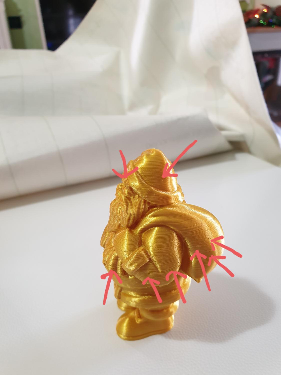

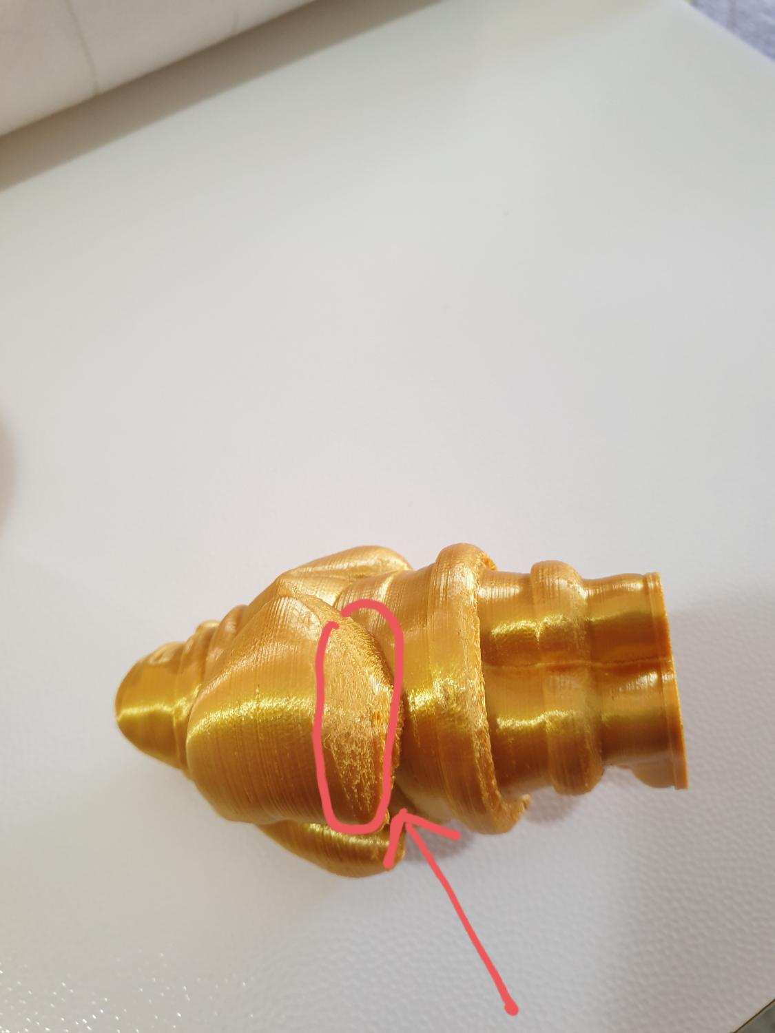

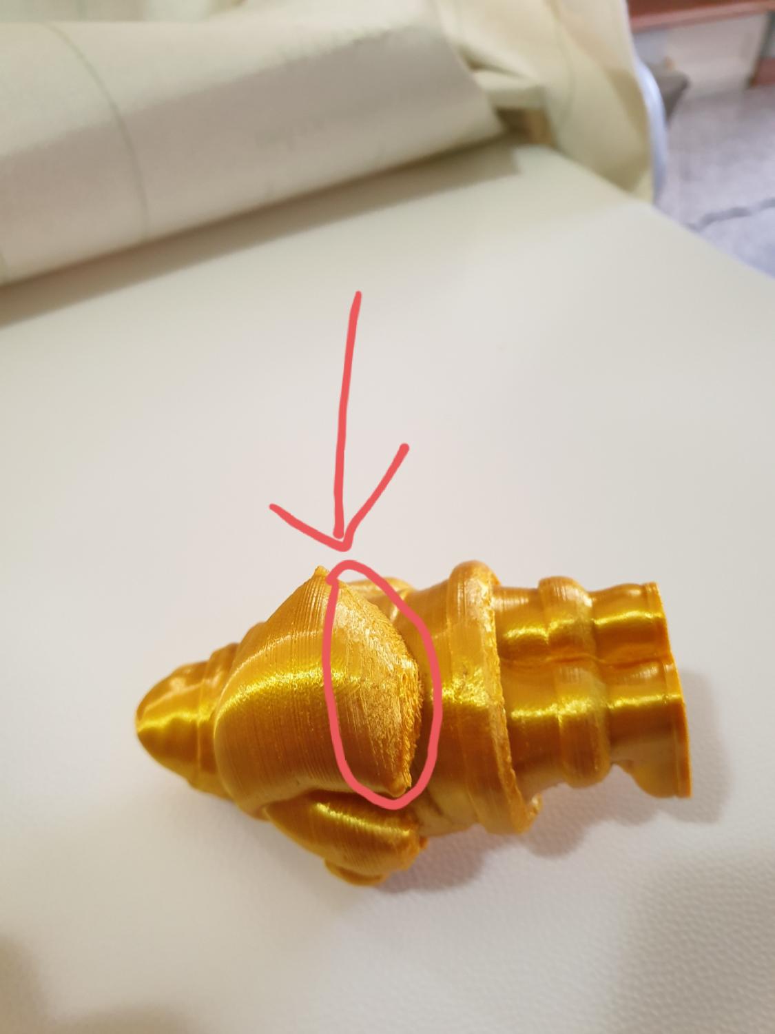

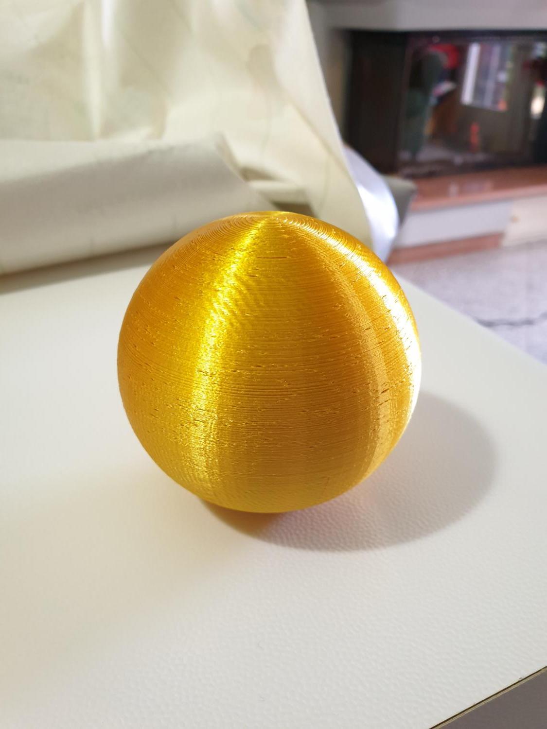

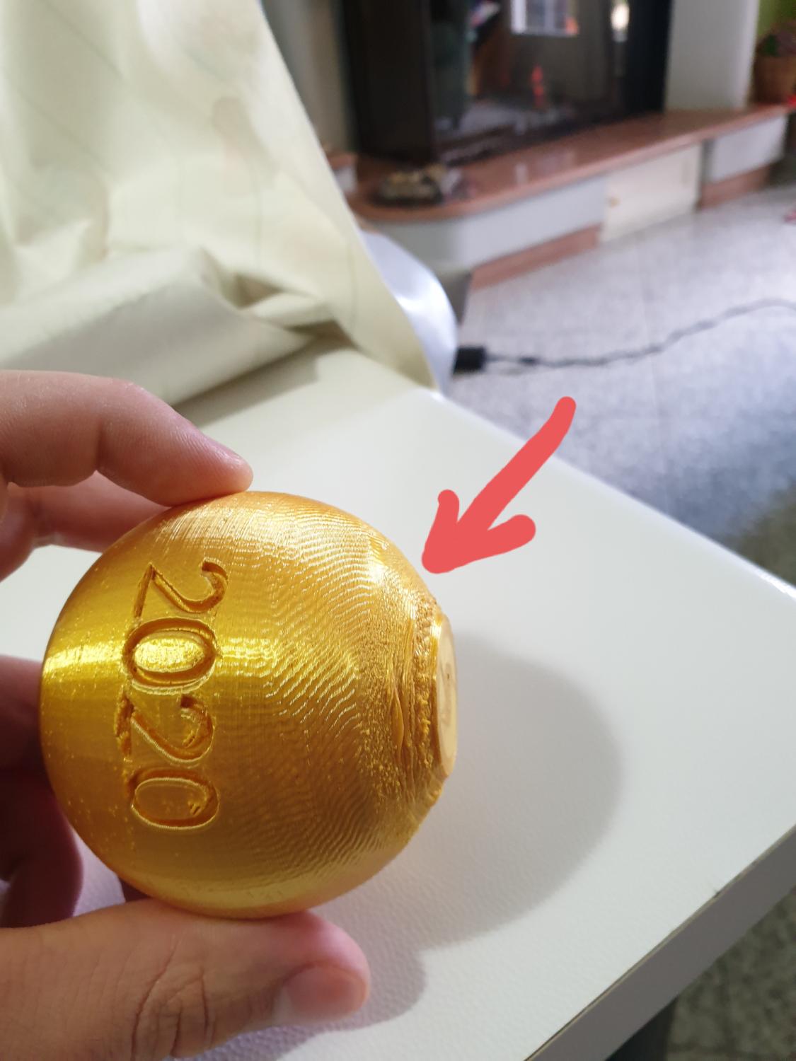

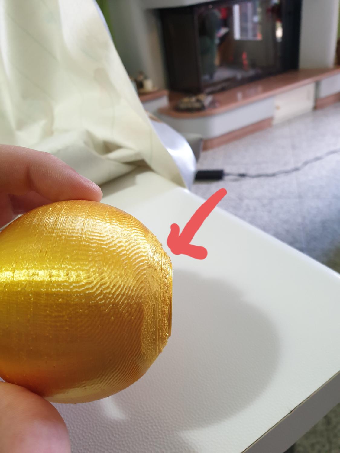

Ultimo problemino: quando stampo sfere, o comunque pezzi che presentano in qualche parte dei profili molto curvi (in termini di pendenza), la stampa risulta essere molto imperfetta e ruvida. Ad esempio, ho stampato 3 sfere (2 con il PLA iniziale regalatomi dal mio amico e 1 con il PLA + della SUNLU) e la prima sfera è venuta molto bene , mentre le altre 2 presentano nella parte inferiore vicino alla base piana  creata per poterla stampare sul piano, molti layer imperfetti. Superati questi layer, tutto ok, a parte i vuoti nell'ultima sfera stampata con il PLA + SUNLU.
Le sfere sono state stampate con un piccolo supporto nella parte inferiore, che però era alto qualche mm, e comunque molto inferiore dell'altezza della parte venuta imperfetta.

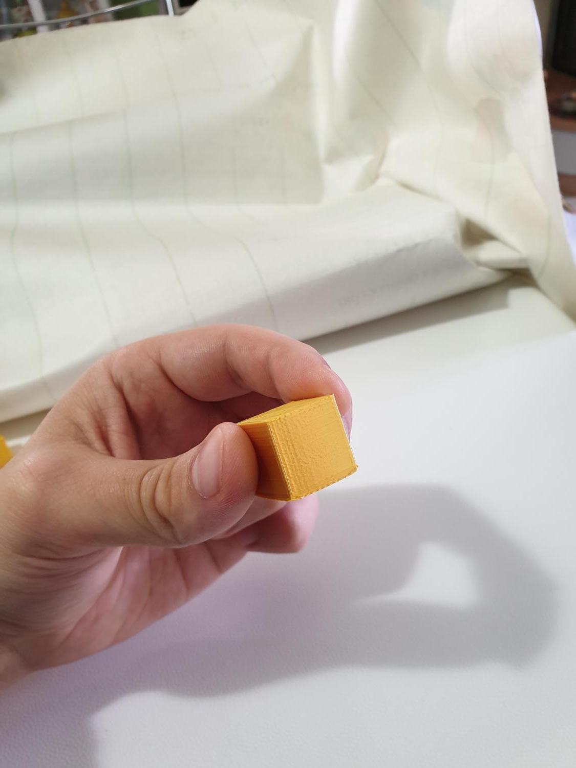

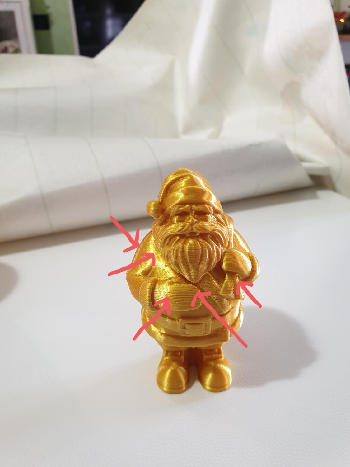

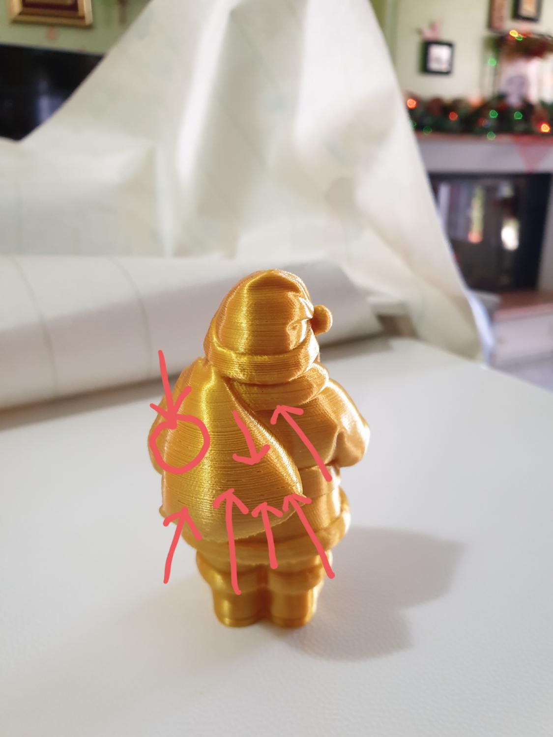

Allego delle foto dell'ultimo pezzo stampato (Babbo Natale) dove si possono vedere i vuoti (alcuni di essi sono indicati con delle frecce) e anche quelle imperfezioni che ho appena descritto per la sfera (ho cerchiato in rosso la zona incriminata nella parte inferiore del sacco e l'ho indicata con una freccia). Inoltre dalle foto, è possibile vedere, soprattutto ad esempio nel guanto inferiore e nella barba, la separazione tra i layer (è normale che dalle foto si veda così tanto?), cosa che però dal vivo si nota poco, anzi, dove non sono preseti i vuoti, il pezzo è molto uniforme e liscio, quasi come se non fosse fatto per strati, strati che si notano maggiormente in determinate condizioni di luce.
Allego anche le foto dell'ultima sfera, in cui si vedono bene le grandi imperfezioni dei layer inferiori di cui ho parlato (ho indicato con una freccia la zona in questione). Credo di aver stampato questa sfera prima della sostituzione dell'hotend, a giudicare dalla grandissima quantità di vuoti presenti, come si può vedere dalla foto.

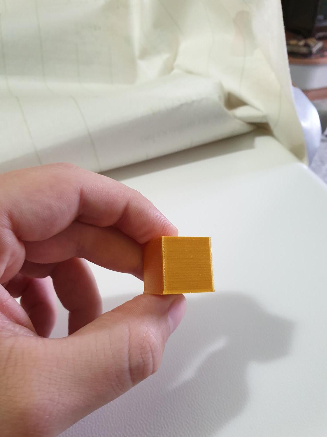

Allego anche delle foto di un cubo stampato prima della sostituzione dell'hotend, quando ancora non avevo il problema dei vuoti. La qualità esterna sembra buona, ma secondo voi è effettivamente ok, oppure faceva comunque schifo anche senza quei vuoti ahah?

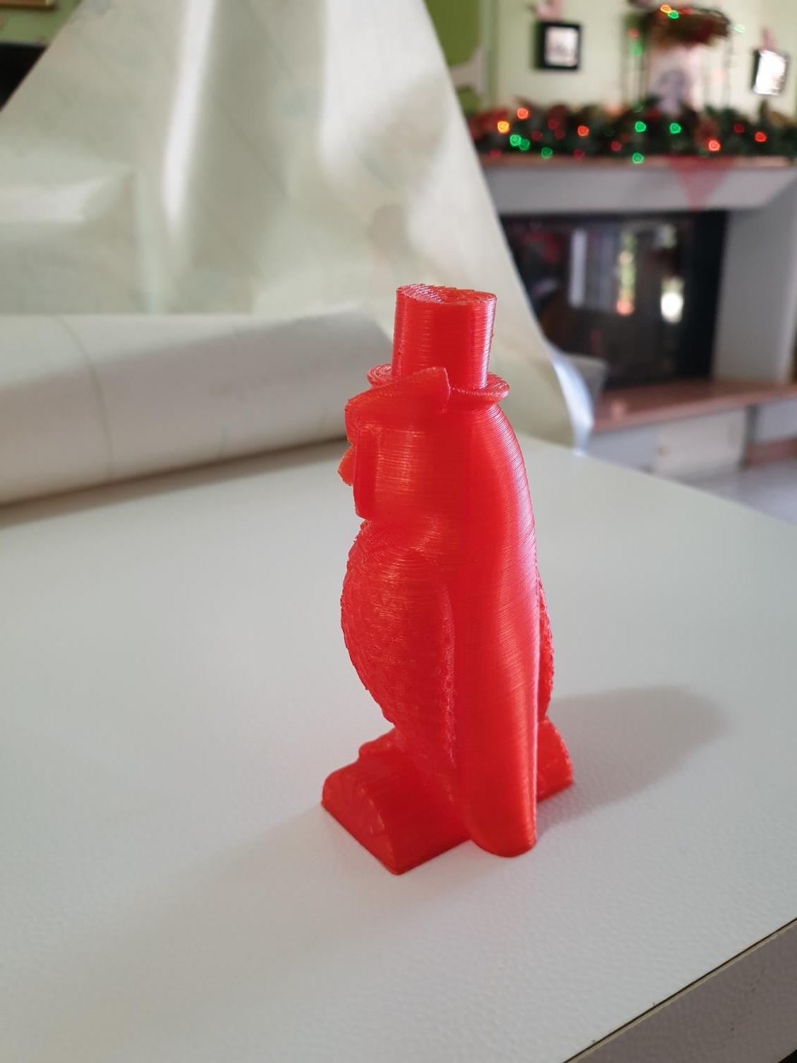

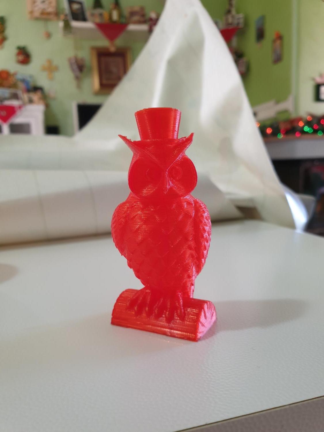

Ho allegato anche le foto del gufo di prova stampato con il PLA che usavo all'inizio e devo dire che sembra ok come qualità, che ne dite?

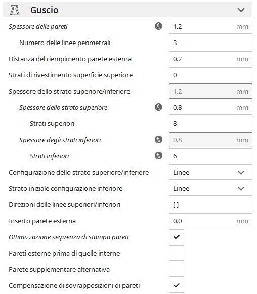

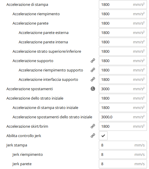

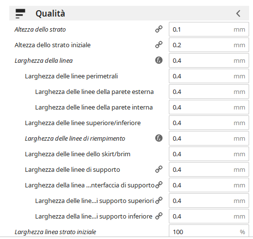

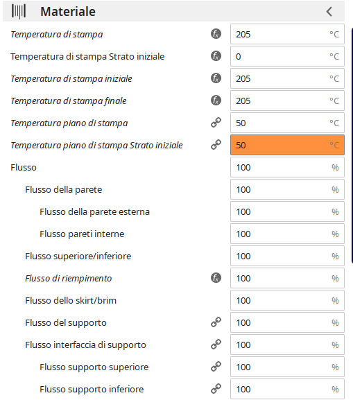

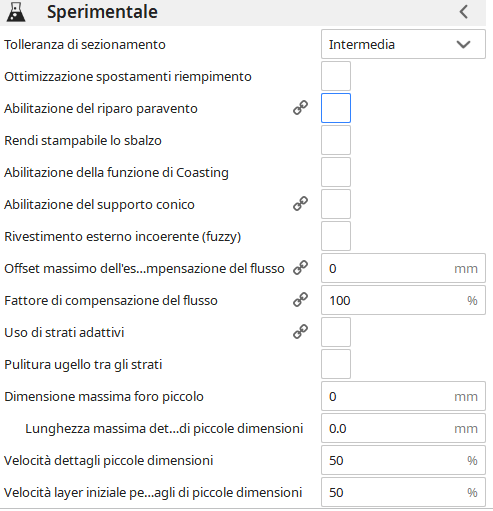

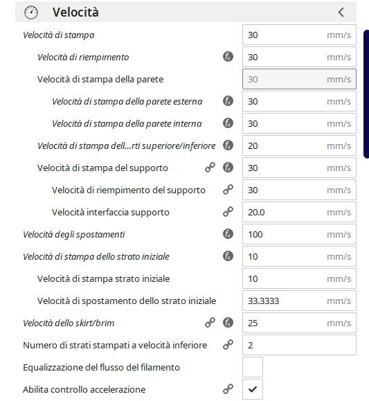

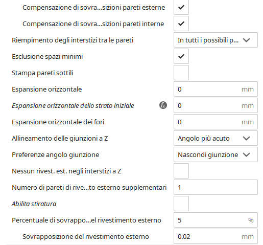

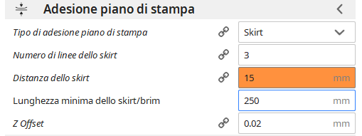

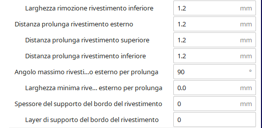

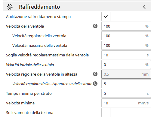

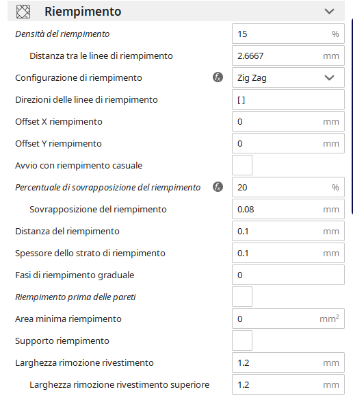

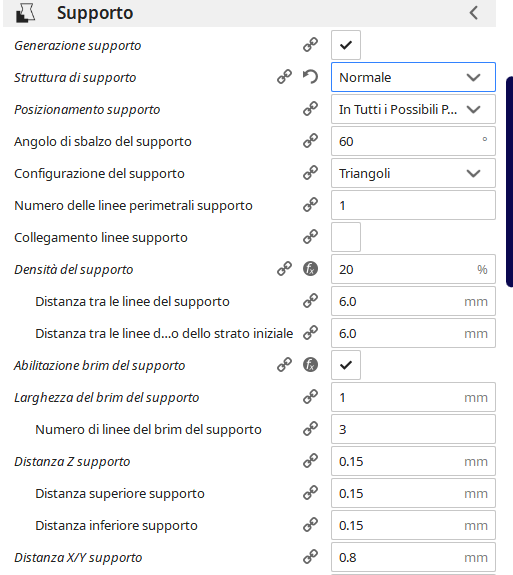

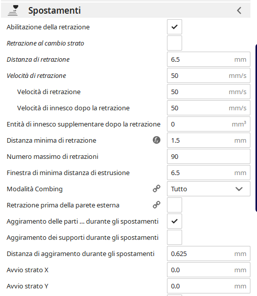

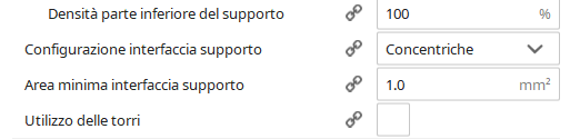

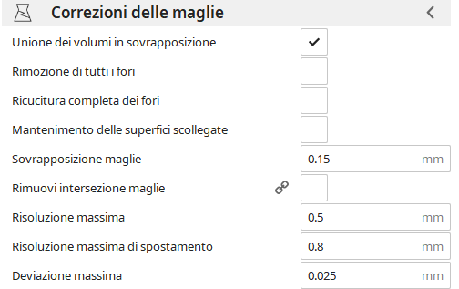

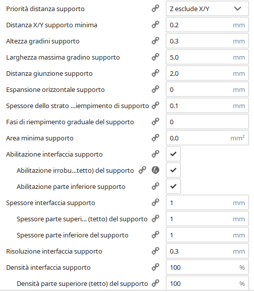

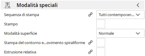

Allego anche gli screenshot di tutti i parametri che utilizzo su Cura, rinominati per categoria, ovviamente con i nomi delle categorie presenti su Cura.
Ringrazio in anticipo tutti e mi scuso per tutte queste parole, ma volevo essere il più preciso possibile per evitare di farvi perdere tempo.

le stampe mi sembrano buone nel complesso...
dando per scontato che tu, stampando PLA, hai la ventola di raffreddamento sul pezzo mi viene da chiederti se hai usato la stessa temperatura per entrambi i filamenti e se il rumore che hai sentito è tipo tac tac tac.
Filamenti diversi, diverse temperature è la prima cosa che mi vien da dirti per ora...
pero' guardando i cubi i vuoti non li vedo
ahhh ok ho visto i buchi... manca materiale sembrerebbe

2 come giustamente menzionato sopra da marco hai la ventola accesa sul pezzo in pla?e poi hai usato supporti?
il sotto del sacco di babbo natale ne richiedeva credo
per il resto come detto sopra ogni filamento ha le sue temperature percio temptower e vai
 e rifai i test consigliati
il resto della stampa non è male percio hai un problema qui e la ma roba di regolazioni piccole credo

Si, ho la ventola di raffreddamento che raggiunge il 100 % di velocità in corrispondenza del quinto layer. Per quanto riguarda le temperature, stampavo a 190/195 gradi con il vecchio PLA, mentre a 205/210 con questo PLA + della SUNLU. Il problema è che prima non si creavano questi vuoti, come si può vedere dal cubo, mentre ora si. Ho stampato anche altri cubi (che però ho buttato), prima del Babbo Natale che presentavano sempre questi vuoti.

Per il Babbo Natale, si ho usato supporti  per la parte inferiore. Nella parte anteriore si fermavano sotto la cintura, mentre sul retro salivano fino all'inizio del sacco. Nella parte anteriore, anche al di sopra dei supporti è tutto ok, mentre il sacco come vedi presenta una serie di layer davvero brutti.
Forse dipende dal fatto che quella parte li presenta un angolo di sbalzo importante? Perciò chiedevo se fosse normale che esca così. Stessa cosa succede sulla base della palla, dove anche li, il piccolo supporto presente, era già terminato(in altezza). Per la palla però, come detto, 1 su 3 è venuta perfetta (quella fatta non con il PLA + della SUNLU), mentre le altre 2 presentano sempre il problema evidenziato in foto.
Qualche consiglio per correggere questo problema?
9 ore fa, Pietro_96 dice:
per ogni bobina di filo che usi, oltre alla temperatura che al 99% è diversa (e non è quella riportata sulla bobina stessa ma quella trovata da te) hai anche la variabile del diametro del filamento che potresti trovare diverso anche nella stessa bobina. Quindi se hai impostato il filamento a 1.75 e invece (di media su 2 mt) è 1.72 potrebbe crearti qualche problema.
Riguardando le foto, ribadisco che le stampe sono buone quindi non pensare alle impostazioni, però vedo rugosità sulle superfici e mi fà pensare che sei bassino di temperatura il che spiegherebbe i vuoti nei layer a random.
Una cosa sulla temperatura, il Pla della Sunlu hai messo 205/210 perchè consigliato da loro?
Io adesso monto un Pla della Geeetech ed è consigliata una temperatura tra 195 e 210, io stampo a 180° e mi va bene così. Non è che danno false informazioni ma magari, la temperatura rilevata dalla mia stampante non è reale, pero' a 180 (da mio display) ho una bella fusione fluida e regolare.
So che non è un metodo convenzionale, molto soggettivo e probabilmento non proprio giusto ma di solito faccio così: alzo la Z di 50, porto a temperatura l'estrusore ed inizio ad alzare e abbassare la temperatura di 10 gradi alla volta estrudendo 20mm. Se troppo alta vedi delle imperfezioni sul filo estruso come piccole bollicine, se troppo bassa imperfezioni sul filo estruso come piccoli grumi. A filo raffreddato se troppo caldo piegandolo si spezza come fosse cristallizzato se troppo freddo è più rigido meno lucido e si rompe di netto... poi trovo una media tenendomi delle due un po' più basso.

La temperatura consigliata dalla SUNLU è 200-230. Ho provato a stampare diversi cubetti, prima che iniziassi ad avere il problema dei vuoti, partendo da 200 gradi a salire di 5 in 5. Fino a 210 tutto ok, quando ho stampato il cubetto a 215 ho iniziato a vedere delle imperfezioni sulla superficie esterna, tipo come se il filamento colasse esternamente, quindi ho pensato che la temperatura giusta fosse da 200 a 210 con le quali non avevo problemi.

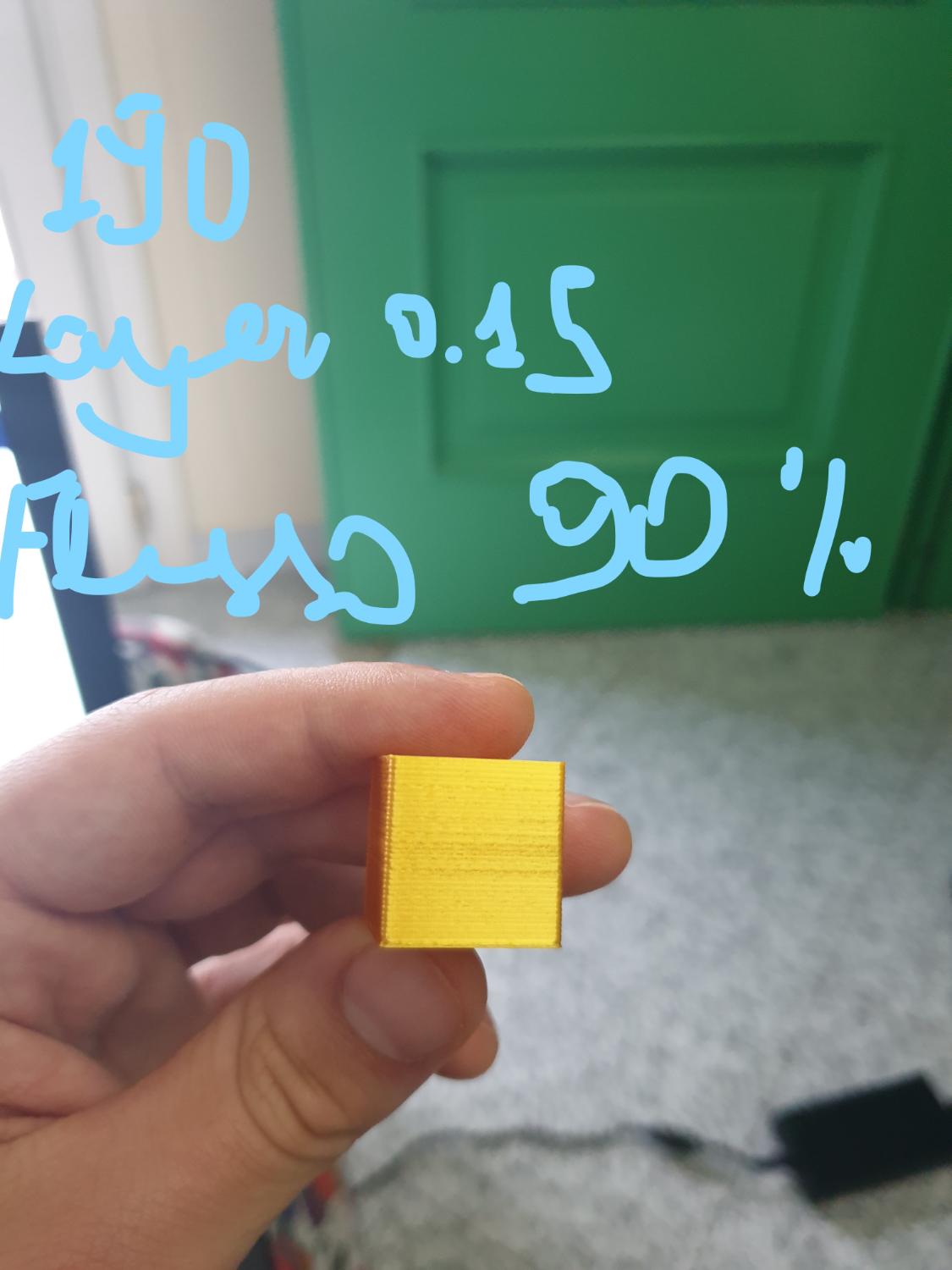

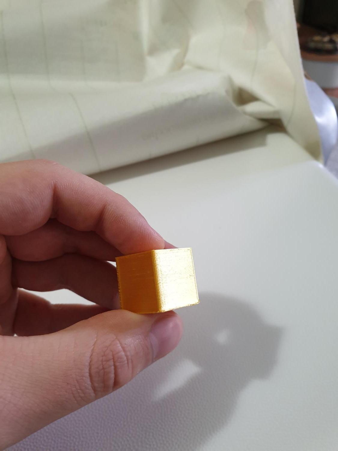

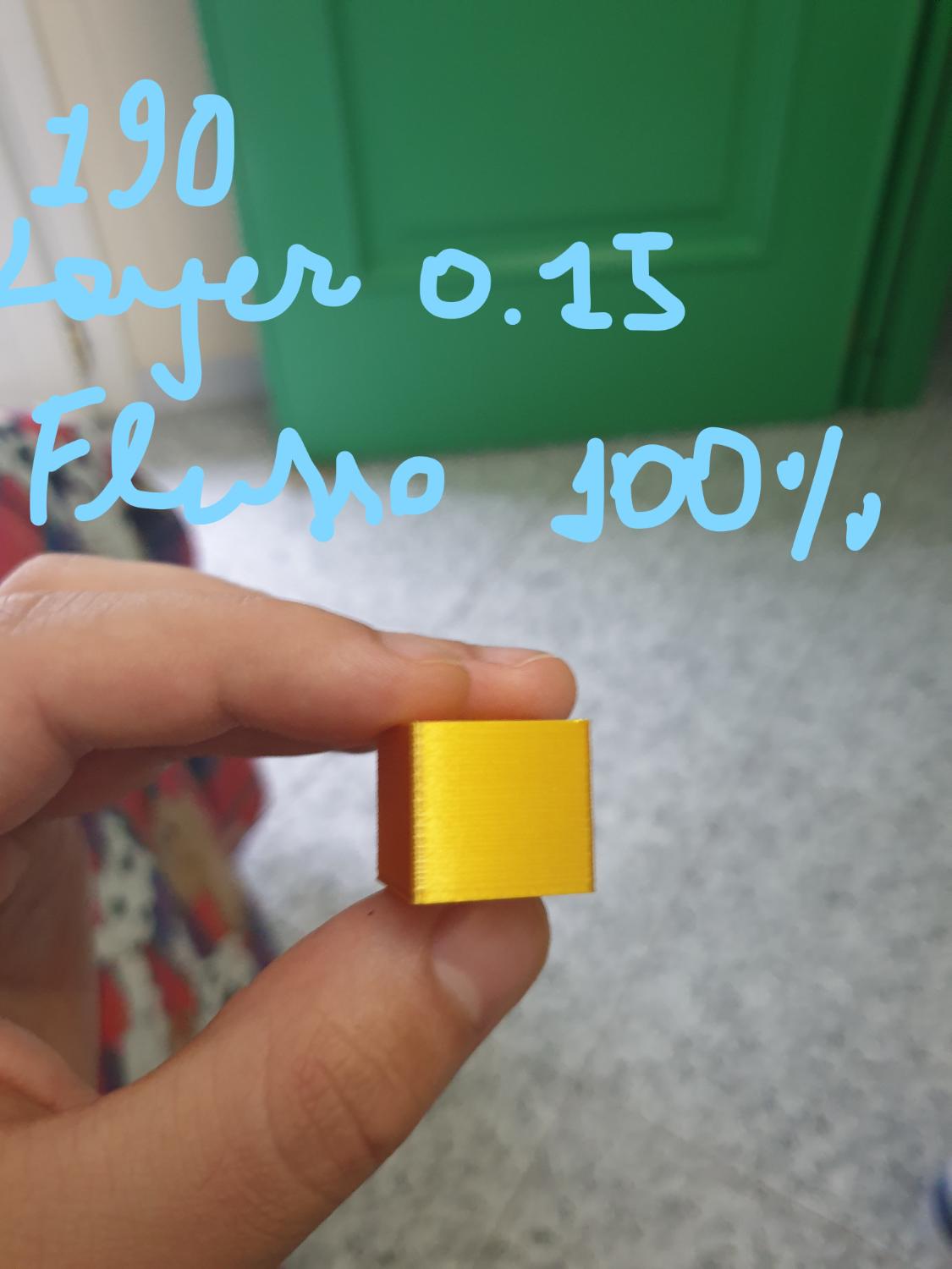

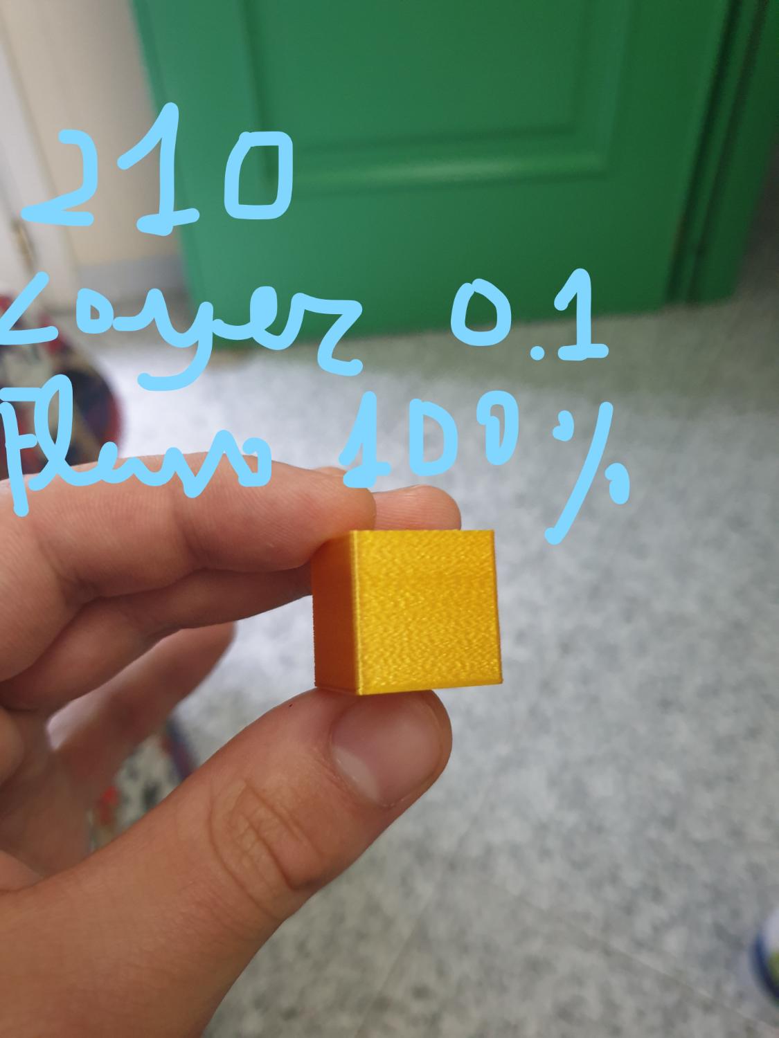

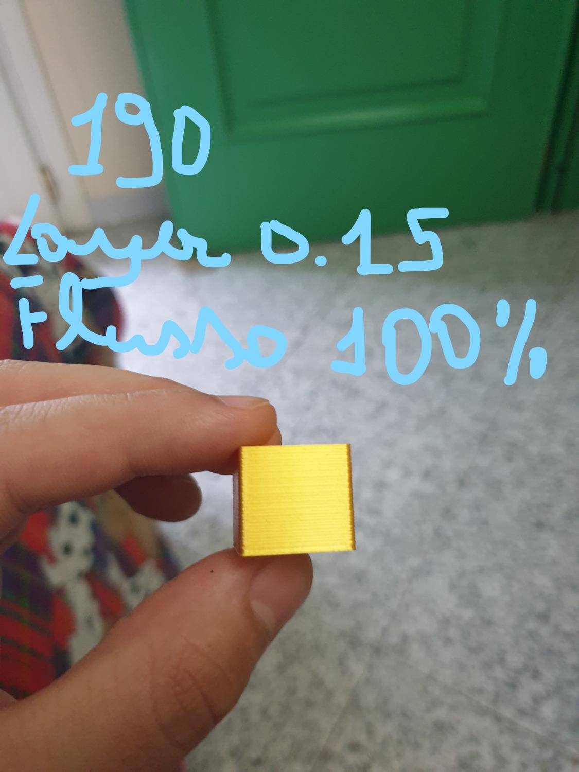

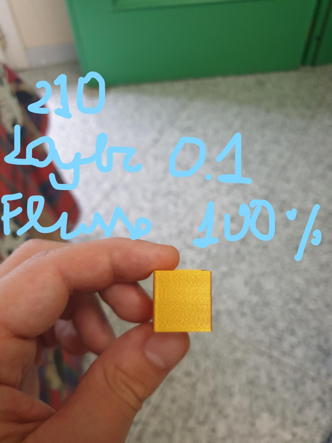

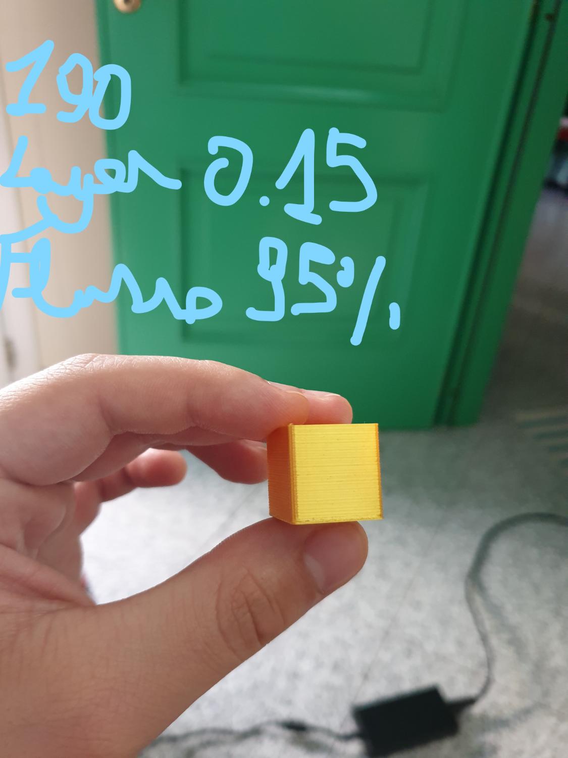

Allora, ho misurato il diametro dell'ugello su una lunghezza di 2 metri ed effettivamente la media è 1,724 mm, quindi ho impostato 1,72 mm. Provato a stampare un cubo cavo a 210 gradi con layer da 0,1, ma niente, stessi vuoti e stesso rumore.

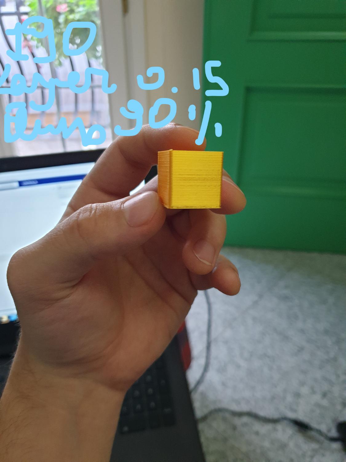

A questo punto ho provato ad abbassare la temperatura a 190 gradi e usando un layer da 0,15 e finalmente non ho più sentito quel rumore e la stampa è venuta perfetta.
Quindi, tenendo sempre la temperatura a 190 ho stampato di nuovo con layer da 0,1, il rumore e i vuoti per fortuna assenti, ma esteticamente il cubo sembra più opaco e molto meno liscio di quello da 0,15 mm, come mai? Può essere che con l'gello da 0,4 è esagerato tentare di stampare layer da 0,1?

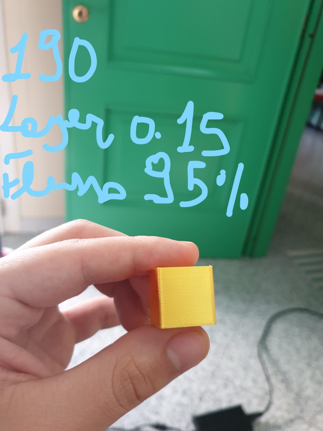

In ogni caso, tornando al layer da 0,15, volevo regolare il flusso, perché misurando lo spessore delle pareti esterne, esse sono di circa 0,47 mm. Dunque usando la formula ((spessore teorico di 0,4)/(spessore ottenuto di 0,47))*(flusso attuale del 100 %) ottengo un flusso dell'85%, che però mi sembra esageratamente basso e quindi decido di impostare un flusso del 90 %.
Però purtroppo la qualità esterna (comunque abbastanza buona), non è come quella del cubo con flusso 100 % e inoltre le pareti presentano uno spessore ancora di 0,44.
Ho fatto poi un'ultima prova con flusso al 95 %, la qualità esterna è abbastanza buona (quasi come il cubo con flusso 100%), ma le pareti sono ancora spesse 0,45-0,46.
Come posso risolvere questo problema, portando lo spessore delle pareti a 0,4 ma non perdendo in qualità di stampa?
Oppure consigli di tenere il flusso al 100 % con le pareti di 0,47 ?
Allego delle foto dei cubi stampati
