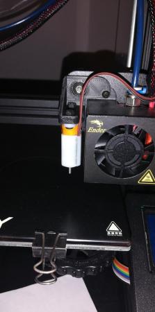

errore 3dtouch skr mini E3 V2.0
piatto originale ender3 pro.... ho tolto il tappetino per sostituirlo con piano in vetro sempre della creality ma senza togliere la parte adesiva sul piano per poter riutilizzare il tappetino....
Aggiornamenti!!
dopo aver smontato il 3dtouch e rimontato ora i test con M48 si aggirano tutti attorno a deviazione sonda min.0.01 max0.03... secondo voi sono valori accettabili o no visto che il vero Bltouch dichiara 0.005?
niente il 3dtouch non ne vuole sapere di fare dei rilevamenti costanti.....ordinato un altro clone😅 cosi vedo se risolvo o ottengo lo stasso risultato anche perchè ora il firmware lo escludo....qualcuno mi saprebbe dire cosa serve e dove andrebbe messa la piccola resistenza a corredo con il 3dtouch..

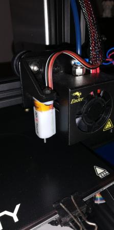

arrivato finalmente il secondo 3dtouch e questo funziona alla grande ora il test M48 dfa sempre discrepanze di 0.003..
detto ciò qualcuno mi da qualche dritta di come modificare il firmware per lasciare lo Z endstop collegato come sicurezza e il 3dtouch collegato alla sua porta dedicata della scheda skr E3 mini V2 per usarlo come Z homing e livellamenti?
stò sperimentando con questi.....
Z_MIN_PROBE_USES_Z_MIN_ENDSTOP_PIN
Z_SAFE_HOMING
USE_PROBE_FOR_Z_HOMING
con questo dici a Marlin che il probe (ovvero la sonda) utilizza i pin del connettore delloZ stop , quindi commentalo perché tu hai intenzione di usarli quei PIN con appunto l' end stop
E secondo me
Non dovresti tenerlo attivo altrimenti usa la sonda
Comunque guarda nel canale di Chris Riley  , C'è parecchio materiale su BLtouch grazie a lui sono riuscito a farlo funzionare dopo avere fatto fuori due calendari dato che quando davo il g28 la Z sbatteva. Ora sono riuscito a farlo andare ma cablando il probe sullo Z stop. Mi pare di aver capito che con le SKR e BLtouch danno problemi con probe collegato nel suo connettore..
Se riesci a far funzionare zStop e BL touch aggiorna con le varie modifiche che sarei curioso di provare. Almeno si avrebbe una piccola sicurezza .. anche se fare un G29 senza aver sondato il piatto con il g28 , dal mio punto di vista sarebbe meno preciso e quindi perde di utilità il tutto
Z_MIN_PROBE_USES_Z_MIN_ENDSTOP_PIN è commentato
Z_SAFE_HOMING è decommentato
USE_PROBE_FOR_Z_HOMING è decommentato
io voglio che usi la sonda e lo Z endstop solo come sicurezza in caso la sonda non funzioni!
con questa configurazione funziona tutta la parte inerente al 3dtouch tranne il micro di Z endstop
nel senso che gli assi si azzerano....lo Z si azzera al centro del piatto...si riesce regolare lo Z offset...fatta stampa di prova con G28 e G29 in gcode tutto ha funzionato perfettamente e lo Z compensa dove serve solo che lo Z endstop è come se fosse scollegato o disabilitato... il 3dtouch è collegato tutto in Z-PROBE della scheda SKR.
