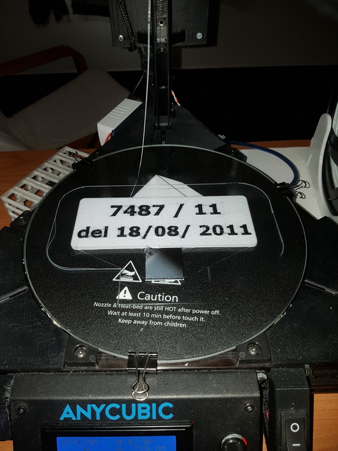

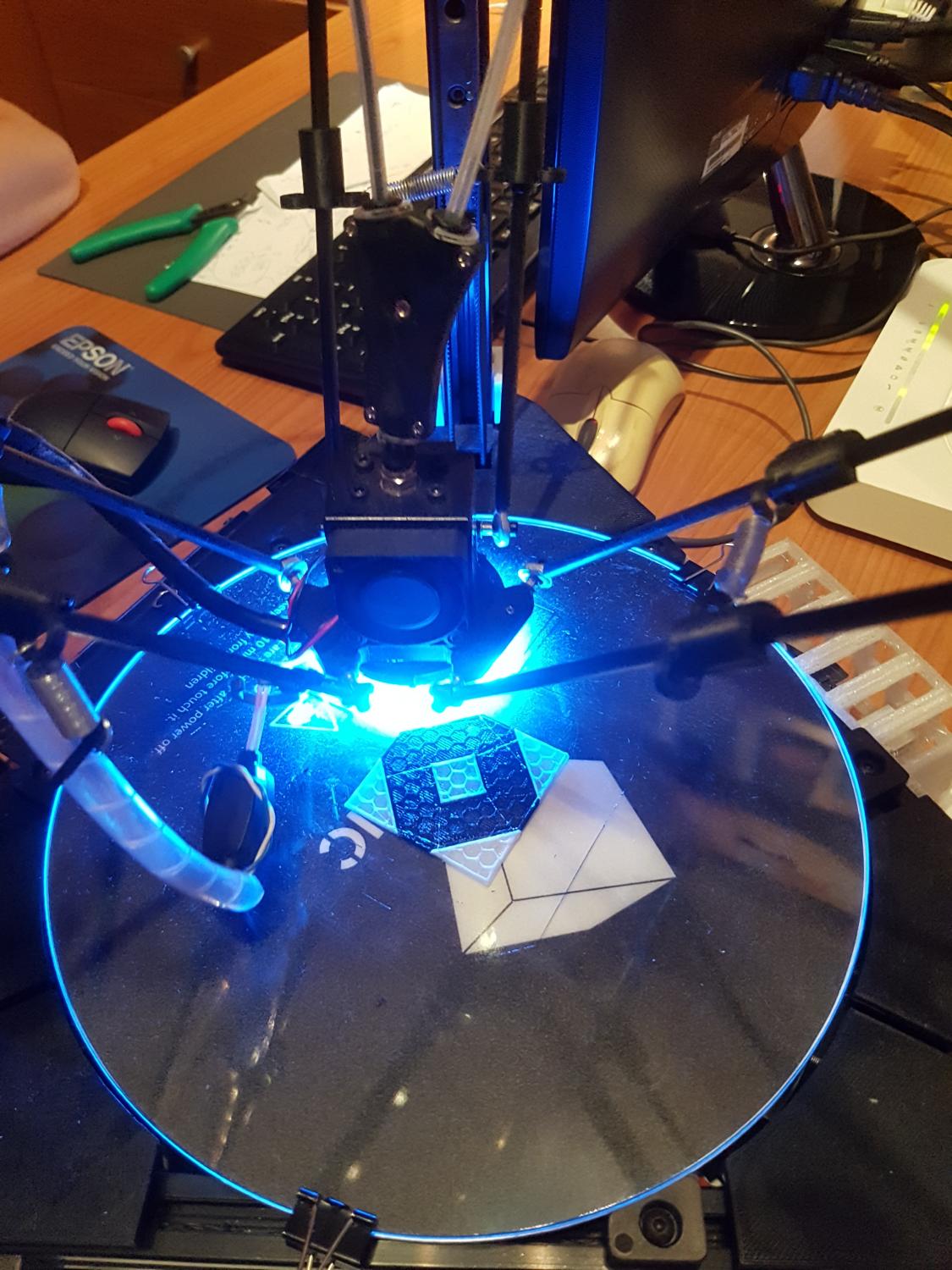

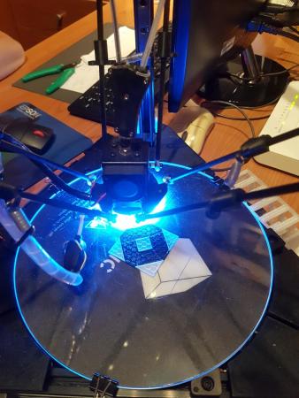

Io ho una delta anycubic che ho modificato per stampare 2 materiali pur avendo un solo nozzle tramite una Y sopra estrsuore che congiunge i due bowden dai due motori spingifilo .
Devi generare la purge tower per pulire nozzle nel cambio colore.
Vedere cammello. Qual e' il thread?

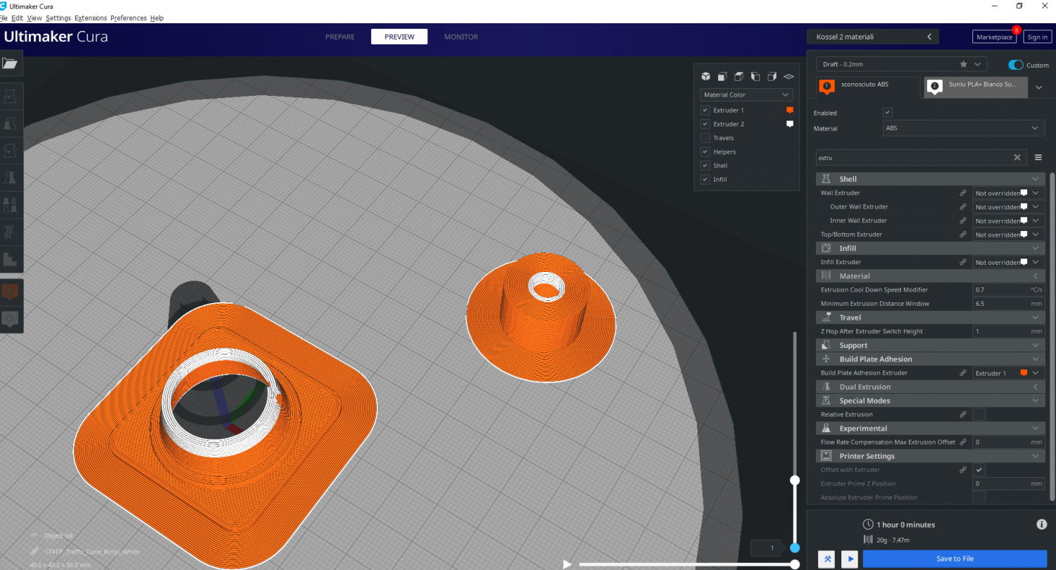

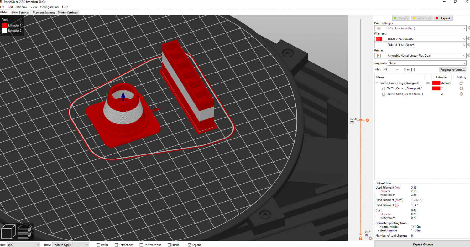

Non mi è chiaro... Quando fai la purge tower, in un layer con cambio, è normale che la purge inizia con il colore vecchio perché è residuo.... Se passo da nero a bianco devo farla quadrato 30*30 per avere il bianco abbastanza pulito...
Quando dici che spiega estrambi intendi che muove proprio entrambi i motori spingifilo? Sei sicuro di questo?
Anycubic kossel linear plus,
Inviato utilizzando Tapatalk
Allora sono sicuro del fatto che estruda prima il motore uno(vecchio filamento) e poi l'estrusore due( nuovo filamento).
Non sono riuscito a fare il cubo, ma solo un cilindro cavo, estrude troppo poco materiale al cambio colore.
Direttamente da cura, si vede che il software fa estrudere ad ogni layer tutti i colori.

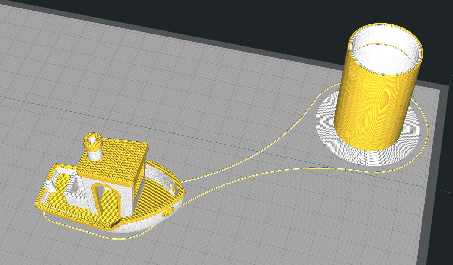

quello è giusto perchè hai scelto (oppure hai colorato) un pessimo oggetto perchè in ogni layer ci sono due colori quindi ogni layer presenterà un cambio colore....   se per esempio solo tetto e cima camino avessero avuto un diverso colore avresti avuto in gran parte lo stesso colore e nessun cambio layer (ma avresti avuto comunque la purge tower).
image.thumb.png.c884078687b372e522e4901b6ddfc472.pngcomunque in effetti cura sembra comportarsi in maniera particolarmente stupida... non so perchè, mentre prusaslicer fa la cosa sensata ovvero se non c'è un cambio colore prosegue la prime tower con il solo perimetro esterno e poco più di quello che serve per tenere in piedi la tower... mentre cura ad ogni layer (anche quelli tutti bianchi) mette anche altro colore....

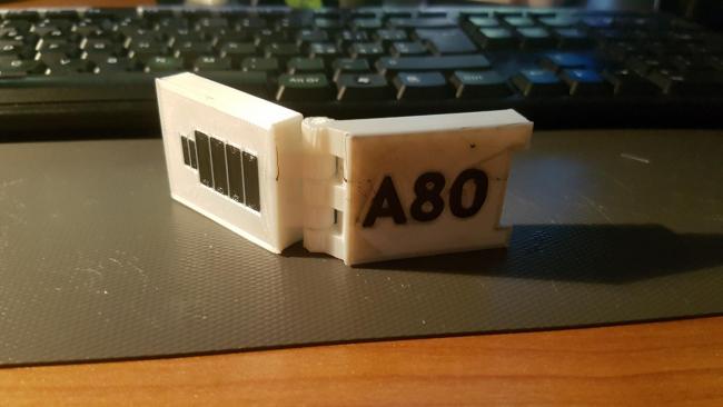

ti allego qualche foto:
20190714_091051.thumb.jpg.75b3898d2783340531c4ead58e12bd35.jpg20180721_203821.thumb.jpg.fba3d3b393e4563767aebdc5f4fad27c.jpg20180722_163248.thumb.jpg.c53af457d1ecec272ad6fec8c015d692.jpg
secondo questo thread:
https://github.com/Ultimaker/Cura/issues/5282#issuecomment-594646291
gli sviluppatori dicono che è una feature per migliorare la struttura della prime tower perchè così esiste sempre una parte dello stesso materiale e quindi particolarmente coerente e resistente.....
vorrei avere gli stessi spacciatori.....
  • Haha 2
24 minuti fa, marcottt dice:
Ho letto meglio....
In poche parole nessuna delle loro stampanti ha il nozzle condiviso, ne consegue che questa scelta che hanno fatto aiuti a tenere attivo anche il nozzle in standby, evitando che non abbia un estrusione pulita al riutilizzo.
Inoltre facendo così DICONO che si utilizzi meno materiale e che la torre sia più stabile....BOHHHH
In ogni caso dalla versione 4.6 in poi è così.
Proverò ad usare prusaSLicer, avete consigli su qualche configurazioni di prusaslicer?
