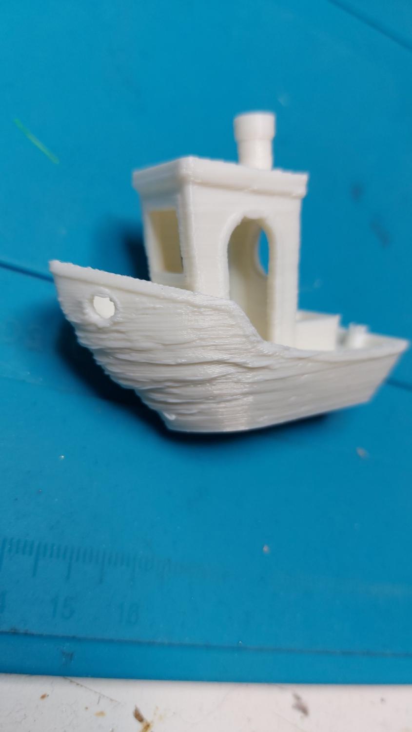

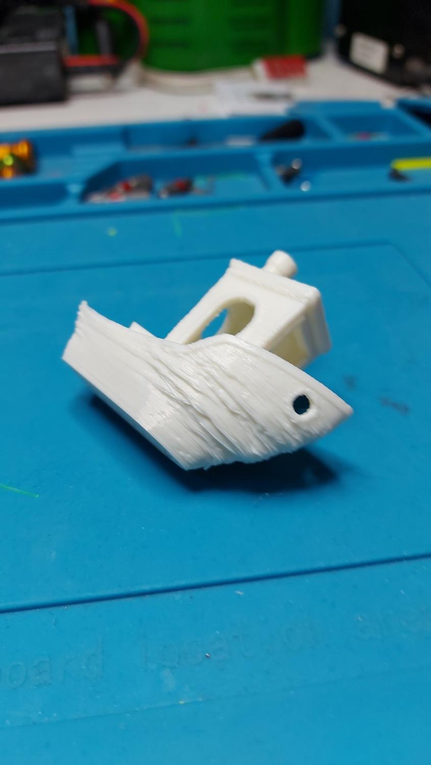

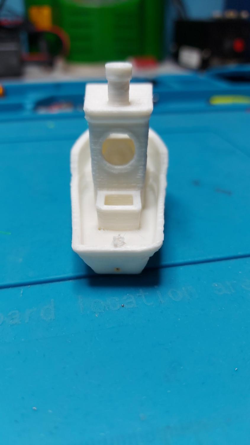

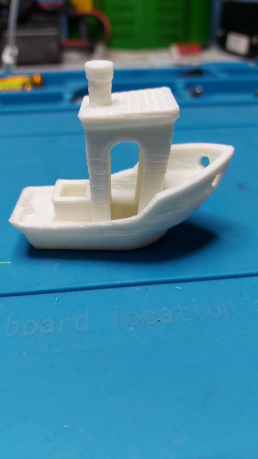

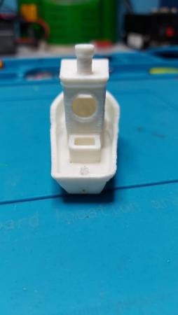

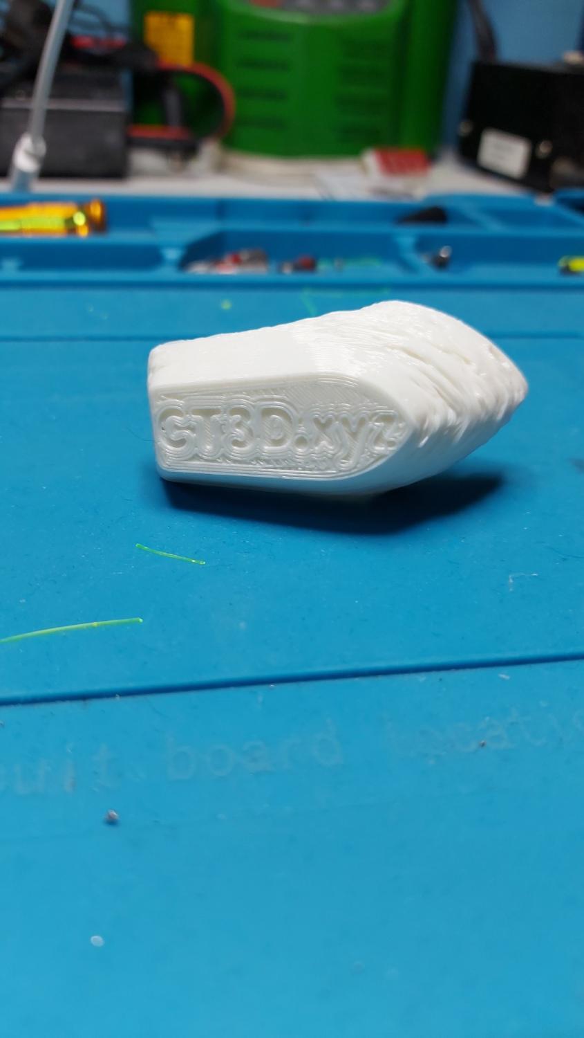

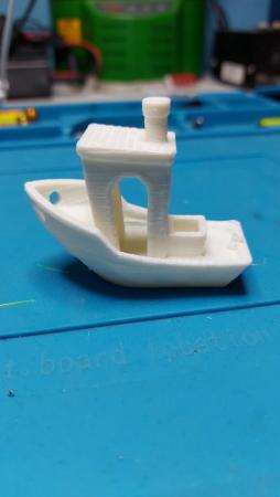

Buonasera ragazzi, sono possessore di questa stampante che ho finito di montare seguendo scrupolosamente i vari video e regolato il piatto.......purtroppo i problemi non mancano cioe le stampe fanno un po cacare....adesso chiedo a qualcuno sicuramente piu esperto se puo darmi una mano nel capire cosa settare bene la stampante.....ho notato inoltre che quando inizia la stampa non e proprio al centro del piatto ma leggermente sulla sinistra.....penso che questa stampante abbia bisogno regolazioni effettuate da persone pratica ma io non mi arrendo facilmente 🙂
Mi chiedo pure se e il caso di montare il firmware Marlin per migliorare la qualità di stampa....vi prego datemi una mano.
Vi posto la stampa della barchetta

40 minuti fa, Piero73 dice:
NON cambiare firmware, non serve a niente e nel 99% crei problemi che porteranno all'abbandono della stampante nel giro di un mese 😅
41 minuti fa, Piero73 dice:
per prima cosa connetti la stampante al pc in modo da avere il controllo manuale.
che slicer usi? con quali parametri? che filamento usi?
dopo che avrai (se non lo hai gia' fatto) acquistato un filamento decente dovrai:
regolare gli stepp\mm dell'estrusore.
fare un pid autotune
fare una temp tower.
stampare il cubo di prova.
regolare gli step\mm per gli assi.
altro cubo di prova
finalmente puoi provare a ristampare la barchetta

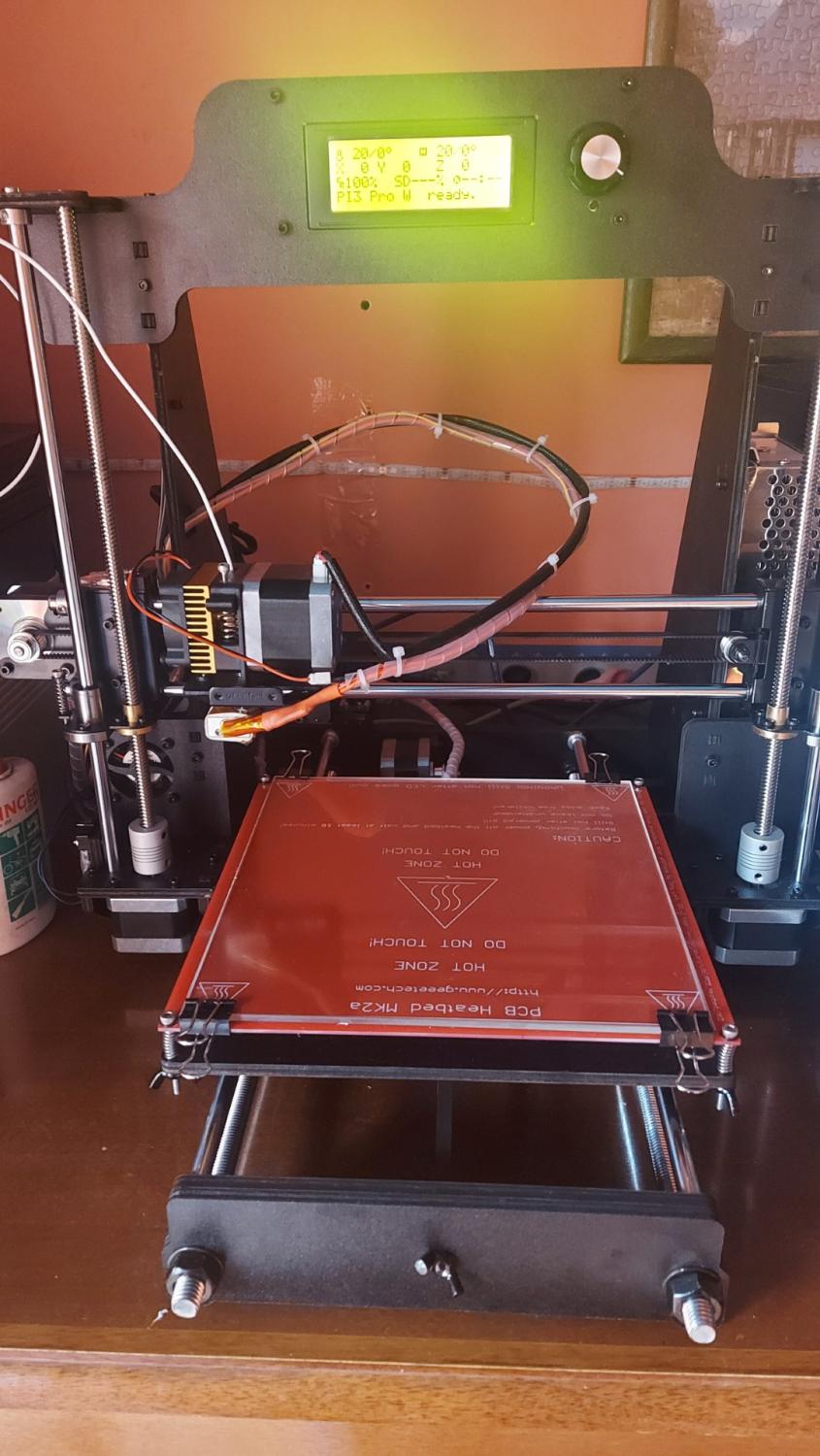

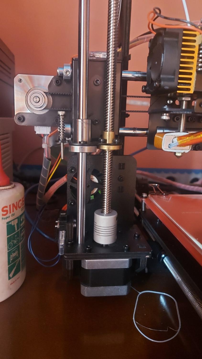

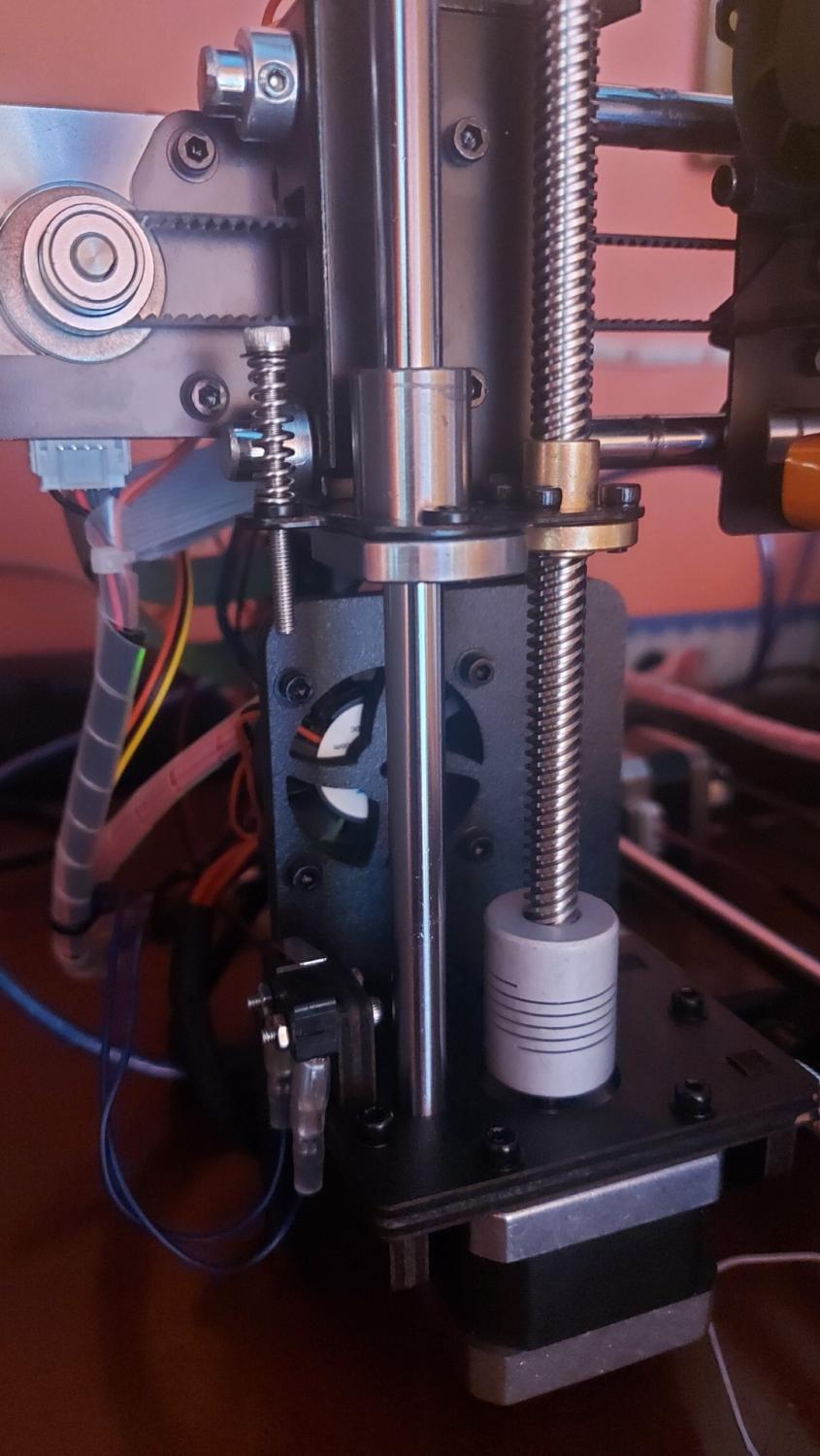

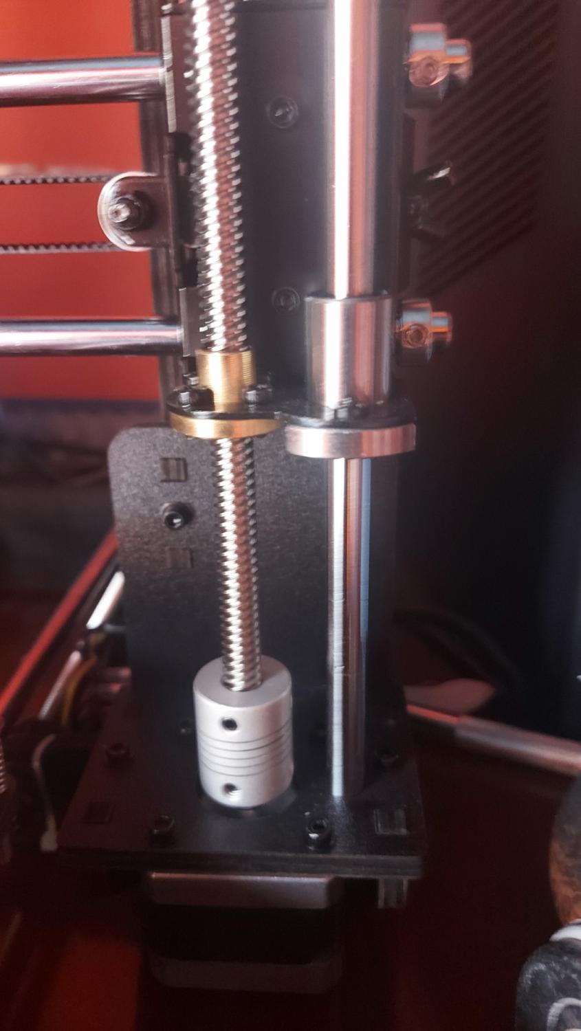

Visto che hai una I3 Pro e io ci son cresciuto con questa (e non me ne pento) mi faresti un paio di foto per vedere se è come era 3 anni fa o se è cambiata? soprattutto gli incastri del montante Z , barre filettate con relativo blocco e ciocciole.

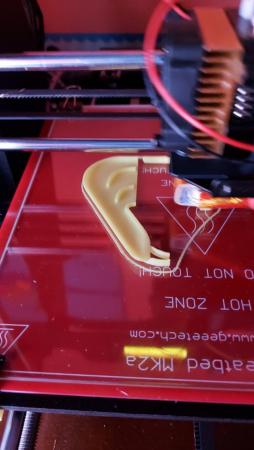

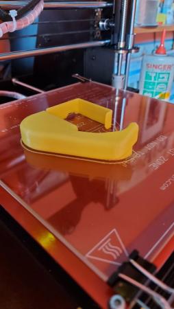

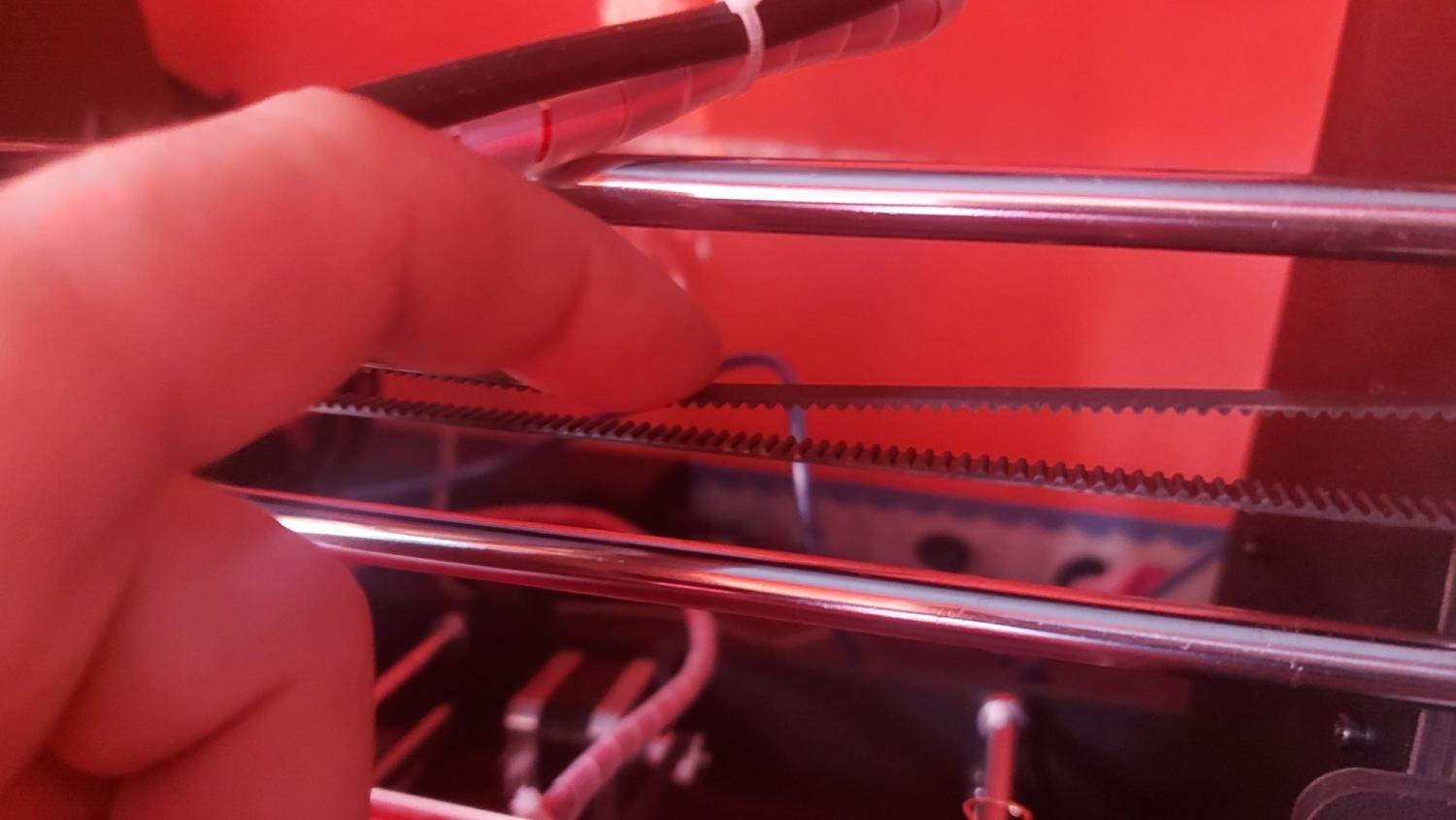

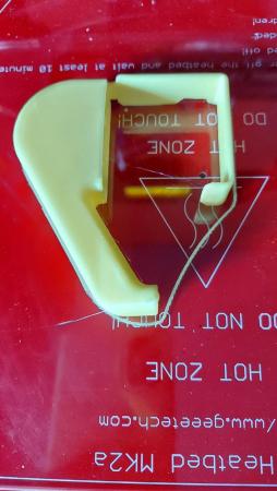

hai montato tutto corretto almeno dalle foto
adesso se come dici hai fatto tutte le calibrazioni del dovuto controlla bene che i due carrelli siano alla stessa distanza dalla base dove è fissato il motore percio metti il carello parallelo alla base poi rifai la calibrazione piatto
e se vuoi una prova del nove vai di benchy calibro alla mano e vedi cosa cè che non va
le misure da rispettare o meglio che dovrebbero usccire fuori le trovi sul sito della benchy con tanto di parametri di stampa 😉
p.s. se vuoi essere sicuro della caloibrazione del piatto dopo che hai usato il famoglio foglio di carta su thingiverse alla voce bed levell+
ci sono tanti test da fare io tui consiglio i 5 quadrati pero uno vale l altro.
inizia a fare la benchy dopo se vuoi andiamo sul problema posizione di homing o inizio stampa del nozzle
altrimenti inizia a stampare 😉
mi raccomando lubrica bene anzi benissimo barre trapezioidali e barre lisce benissimo sia vasellina meccanica oppure olio per macchine da cucire.
ricorda che una volta calibrata giu per su e dopo molto utilizzo sei tu stesso che devi capire quali difetti o quale impostazioni modificare in corso d 'opera o sullo slicer perche piu vai avanti e piu conosciu la tua bestia perche anche se esteticamente si non sono proprio tutte uguali sua come struttra sia come amabiente dove uno stampa sia come materiale ecc ecc
ma questo te ne accorgerai col tempo una stampa alla volta .
Non capisco cosa vuoi dire....perdonami
43 minuti fa, Piero73 dice:
benchy è la barchetta che hai stampato...
ok non è cambiato nulla dalla Prusa I3 ProB, vieni dal modellismo quindi sei sicuro che l'hai montata bene e in squadro.
Ti dico per esperienza personale fatta su questo forum (3 anni fà eravamo tanti ad averla) i problemi riccorrenti erano legati alla barra trapezoidale che fai fatica a tenerla perpendicolare (quasi tutti abbiam fatto il blocco in alto).
Tutti abbiamo subito modificato la regolazione del piatto... quelle farfalle sono la cosa più scomoda del mondo,
La mia era spessorata da tutte le parti (e se non ho visto male anche la tua è in acrilico). Una prova che puoi fare è prendere una squadra, portare Z a 0 appoggiare la squadra alle barre dell'asse X e salire a Z 150 e vedere se c'è luce tra squadra e barra. Poi da 150 riappoggiare sulla barra la squadretta e andare a 0 e di nuovo rincontrollare. Stessa cosa questa volta prendendo come riferimento il retro del motore dell'estrusore. La prima controlli l'asse Z se è avanti o indietro la seconda se va a destra o sinistra.
