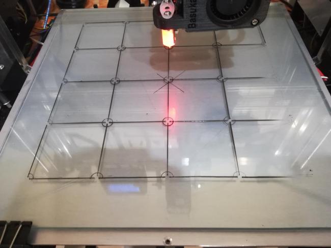

Basilietto Inviato 8 Giugno 2020 Autore Condividi Inviato 8 Giugno 2020 1 ora fa, Whitedavil dice: Ok prova a mettere 30 di mesh inset. Ok, più tardi o domani provo, ora sta stampando. Prima ce l'avevo a 35 e mi faceva 42 su 49.... proverò con 30 anche se sinceramente non ho ancora capito a che serve sto numero, mannaggia a sto caz... di inglese 😂😂😂 Cita Link al commento Condividi su altri siti Altre opzioni di condivisione...
Whitedavil Inviato 9 Giugno 2020 Condividi Inviato 9 Giugno 2020 Il mesh inset è il valore in mm di quanto la sonda deve stare all'interno del piatto. Quando la imposti però devi tenere conto dell'offset della sonda. Sennò, come hai visto, non sonda tutti i punti. Posta il gcode di avvio stampa, magari è per questo che hai ancora problemi. Cita Link al commento Condividi su altri siti Altre opzioni di condivisione...
Basilietto Inviato 9 Giugno 2020 Autore Condividi Inviato 9 Giugno 2020 47 minuti fa, Whitedavil dice: Il mesh inset è il valore in mm di quanto la sonda deve stare all'interno del piatto. Quando la imposti però devi tenere conto dell'offset della sonda. Sennò, come hai visto, non sonda tutti i punti. Posta il gcode di avvio stampa, magari è per questo che hai ancora problemi. eccolo: G28 ; home tutti gli assi G29 L1 G29 J G92 E0 G0 Z10 M92 X100 Y100 Z392 E101 M201 X1000 Y1000 Z100 E1000; setup max accelerazione M205 X6 Y6 Z0.4 E5 M500 G1 X4.1 Y20 Z0.28 F5000 ;Move to start position G1 X4.1 Y200 Z0.28 F1500 E15 ;Draw the first line G1 X4.4 Y200 Z0.28 F5000 ;Move to side a little G1 X4.4 Y20 Z0.28 F1500 E30 ;Draw the second line G92 E0 M117 Basuka in corso... Cita Link al commento Condividi su altri siti Altre opzioni di condivisione...
Eddy72 Inviato 9 Giugno 2020 Condividi Inviato 9 Giugno 2020 52 minuti fa, Basilietto dice: M117 Basuka in corso... 🤣🤣🤣 1 Cita Link al commento Condividi su altri siti Altre opzioni di condivisione...
Whitedavil Inviato 10 Giugno 2020 Condividi Inviato 10 Giugno 2020 Dopo G29 L1 inserisci un G29 A. Se non attivi il livellamento non credo che funzioni.... 😉 1 Cita Link al commento Condividi su altri siti Altre opzioni di condivisione...
Basilietto Inviato 10 Giugno 2020 Autore Condividi Inviato 10 Giugno 2020 4 ore fa, Whitedavil dice: Dopo G29 L1 inserisci un G29 A. Se non attivi il livellamento non credo che funzioni.... 😉 OK, di solito lo attivo quando gli faccio fare il livellamento ma ripeto quello che ho notato è che i valori durante il livellamento non si discostano tanto fra di loro, differenze di qualche decimo, anche meno, su 20cm di bed ma quando va in stampa anche con un pezzo di soli 5cm sembra che questi valori non vengano presi in considerazione tanto che da un lato è alto e dall'altro il nozzle va a grattare sul vetro. Mi fa una rabbia... Se disattivo il livellamento in stampa tutto questo non succede e stampa meglio anche su pezzi lunghi 15cm e oltre. Continuerò sicuramente a provare perché mi scoccia troppo pensare che questi sensori, alla fine, almeno per me, non servano a niente Cita Link al commento Condividi su altri siti Altre opzioni di condivisione...
Whitedavil Inviato 10 Giugno 2020 Condividi Inviato 10 Giugno 2020 Avevo lo stesso problema, cambiato il bltouch originale con il clone ed ho risolto. Verifica anche che meccanicamente x e y non flettano in qualche punto, magari i cavi tirano ecc. Guarda comunque che il g29 A lo devi inserire nello start gcode. Se vai sul sito marlin è spiegato ben tutto ☺️ Cita Link al commento Condividi su altri siti Altre opzioni di condivisione...
Basilietto Inviato 10 Giugno 2020 Autore Condividi Inviato 10 Giugno 2020 5 ore fa, Whitedavil dice: Avevo lo stesso problema, cambiato il bltouch originale con il clone ed ho risolto. Verifica anche che meccanicamente x e y non flettano in qualche punto, magari i cavi tirano ecc. Guarda comunque che il g29 A lo devi inserire nello start gcode. Se vai sul sito marlin è spiegato ben tutto ☺️ Si visto anche il sito marlin anche se la traduzione in italiano lascia a desiderare 😂😂. Comunque per il mesh inset sono dovuto arrivare a 40 per potergliele fare tutte. Ho diminuito anche i punti da 7 a 5, questo è il risultato: 0 1 2 3 4 4 | -0.240 -0.055 +0.027 +0.025 -0.303 | 3 | -0.233 -0.033 +0.112 +0.010 -0.310 | 2 | -0.227 -0.068 [+0.072] -0.005 -0.325 | 1 | -0.233 -0.078 -0.005 -0.028 -0.338 | 0 | -0.237 -0.068 +0.037 -0.045 -0.358 0 1 2 3 4 ( 40, 40) (260, 40) come vedi non ci sono grosse differenze, a parte il centro che sembra bombato (strano per un vetro da 5mm), comunque vediamo come stampa ma credo mi faccia la stessa cagata di sempre. Ho attivato anche il G34 (visto che ho il doppio driver su Z) prima di fare il G29 P1 Cita Link al commento Condividi su altri siti Altre opzioni di condivisione...
