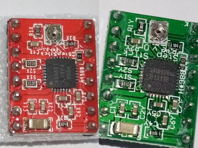

Sto continuando a fare delle prove, il click del fine corsa avviene regolarmente,( non ho ancora cambiato il microswitch), ma mi sono accorto che uno dei due motori dell'asse Z, quello dalla parte del fine corsa perde dei passi, mentre l'altro no, il motore è nuovo e l'asse X è perfettamente in piano ( controllato con il calibro).
dovrò regolare Vref aumentando la corrente, ma come mai uno va regolare e l'altro perde i passi.. ??
Riuscirò anche a farla funzionare, ma inizio a disperare, nasce sempre un problema.
12 ore fa, claudio57 dice:
Iniziare con una stampante autocostruita è più difficile e nascono molti problemi però la soddisfazione è maggiore e si imparano molte cose in più. Non è tempo perso quello speso ad imparare, bisogna avere pazienza, non ti preoccupare prima o poi riuscirai a mettere tutto a posto.
Prova a mettere un po' di lubrificante sulle barre filettate.
La Vref non può essere regolata ad occhio ma va regolata in base al motore.
  • Cerca la sigla del tuo motore su internet e trovi la corrente massima.
  • Calcola il 70% di tale corrente perchè se fai il 100% puoi bruciare il motore.
  • Calcola la Vref moltiplicando la corrente in A  per il fattore 0,4.
Comunque metti i nuovi post nelle sezioni giuste. Per problemi con la stampante dovresti postare su "Problemi generici o di qualità di stampa.
Buondì
Hai ragione è possibile spostare il post,  oppure lo possiamo lasciare qui.
All'inizio non sapevo quale poteva essere il problema.
In effetti è  vero ho imparato molte cose, ma ci ho perso un sacco di tempo, per fortuna ne ho è quindi  quello non è un problema, ma ogni tanto ci si demoralizza.
Ho smontato gli assi della zeta è sono cadute  le sfere dei cuscinetti,  spero che in parte il problema sia dovuto ai cuscinetti.
Domani dovrei montare quelli nuovi e verifico.
Dal datasheet dei motori  la corrente è  0,9 A, per cui 70% 6,3 x 0,4  0,25 v x 2 = 0,5 la vref del driver della zeta dovrebbe essere 0,5
Quando ho rimontato tutto prove e vedo come funziona.
